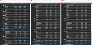

Gestern fiel mir auf, daß beim auslesen von HWMonitor die Gehäuse und und der CPU Fan nicht aufgelistet ist, erst nach dem restart von HWMonitor werden diese aufgelistet.
So, mache ich den PC wieder aus, und starte ihn wieder, tritt selbiges Problem auf.
Gestern habe ich noch nen BIOS Update gemacht.
Außerdem habe das Programm nochmals deinstalliert, und eine ältere Version aufgespielt, chipsatztreiber aktualisiert.
Leider keine Besserung.
PS, es werden auch keine CPU temps ausgelesen, passiert auch erst nach dem Restart.

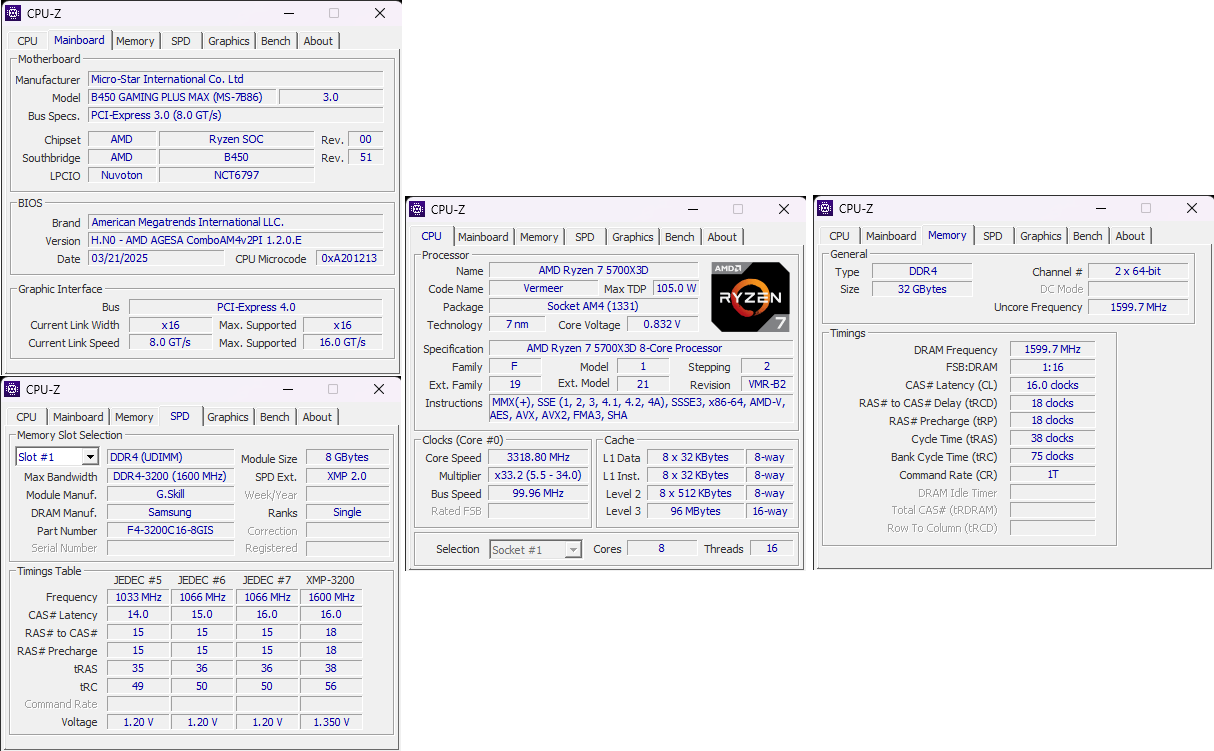

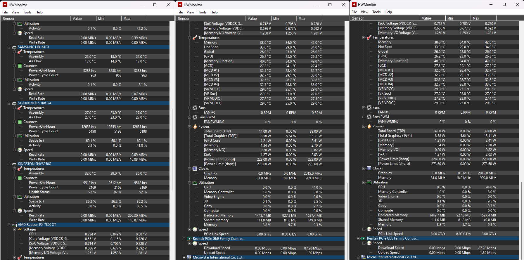

Bitte Screenshots der Konfiguration mithilfe des Systemüberblicks von HWiNFO und GPU-Z posten, damit man einen schnellen Überblick über Systemkonfiguration (u.a. die BIOS-Version des Mainboards) bekommt.
Welcher Chipsatztreiber wurde installiert?

Reicht das so?
