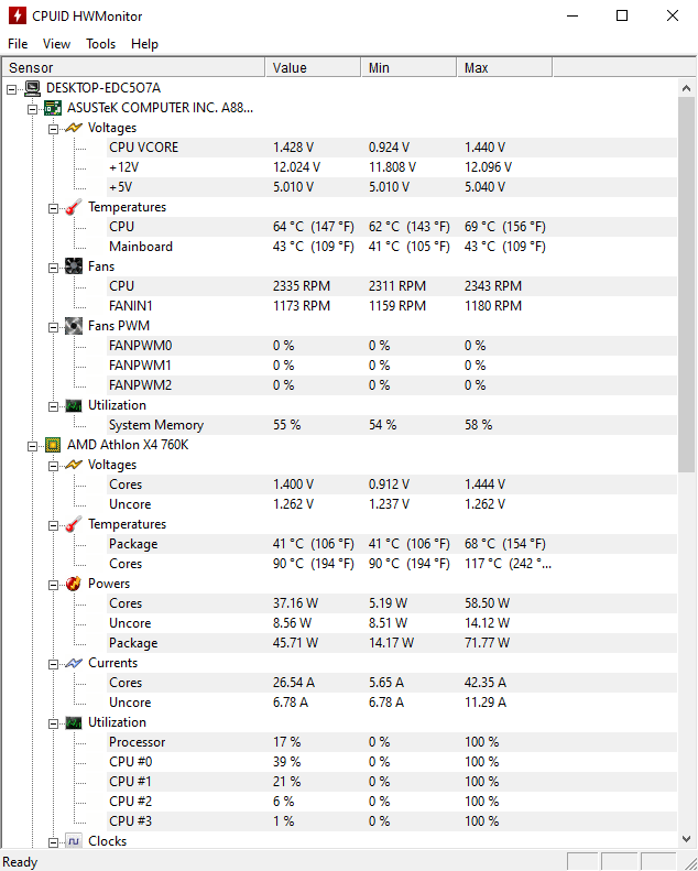

Ich habe meinen alten Rechner vor kurzem wiedermal in betrieb genommen und ihn mit einer SSD und zusätzlichen 8GB Arbeitsspeicher aufgerüstet. Soweit so gut. Durch CPU-Z bin ich dann auf den HWMonitor gestoßen und dachte mir ich könnte ja mal die Temperatur im Auge behalten. Nach ungefähr 10 Stunden Spielzeit habe ich dann einen Blick darauf geworfen und festgestellt dass die Core Temperatur über 120° anzeigt. Das ist komisch da der Rechner über 6 Jahre auf dem Buckel hat und bei diesen Temperaturen bestimmt schon längst den Löffel abgegeben hätte (vermute ich zumindest). Ich muss dazu sagen dass ich die Temperatur vorher nie im Auge hatte und nicht sagen kann ob das neu ist. Etwas sorgen mache ich mir aber trotzdem.
Ich habe im Anhang einen Screenshot mit einem ähnlichen Wert hinzugefügt (117° Core Temperatur nach ca. 7 Stunden Spielzeit) und hoffe dass mir jemand von euch weiterhelfen kann.

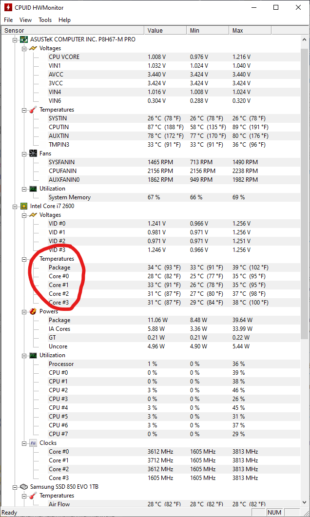

Gesund sieht das nicht aus. Aber vielleicht ist es auch nur ein Auslesefehler. Hier wird oft HWInfo64 (https://www.hwinfo.com/download/) statt HWMonitor empfohlen. Schau mal damit nach, ob er da auch solche Temperaturen anzeigt. Mich wundert, dass bei Dir bei Temperatures nur "Package" und "Cores" angezeigt wird, bei mir taucht jeder einzelne Kern auf.

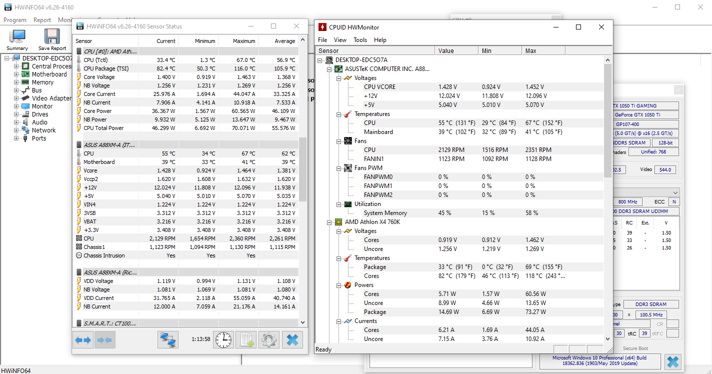

So. Ich melde mich mit eher ernüchternden Neuigkeiten zurück. Auch HWInfo64 zeigt mir eine Package Temperatur von 116° an. PC habe ich erst vor einer Woche vollständig gesäubert und wie gesagt läuft der PC mit dieser Belüftung schon seit 6 Jahren. Kann es womöglich sein dass die Sensoren einen Fehler haben?
Hab nochmal einen Screenshot von meinem Monitoring hinzugefügt.

Throttelt die CPU? Kannst auch im HWiNFO ablesen, da steht dann "Yes" oder "No".
Ansonsten erscheinen mir 116°C auch als merkwürdig, vor allem wenn der ausgelesen Wert vom Sensor am ASUS bei 67°C liegt.
Ich mag es nicht Programme, die ich selbst nicht kenne, zu empfehlen, aber vielleicht lohnt sich AMD Overdrive zu installieren und da mal nach den Thermal Margins zu gucken.
Die zeigen wohl wie viel °C es noch Luft gibt zwischen der jetztigen Temperatur und dem maximal erlaubten.
