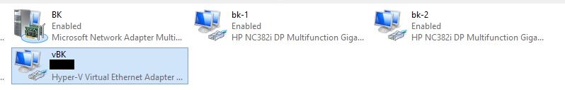

Hmmm, hatte damit noch nie Probleme:
bk-1 und k-2 sind die physikalischen Netzwerkkarten, BK der Teamingadapter. vBK ist der virtuelle Switch. An letzterem konfigurierst Du die IP Adresse.
