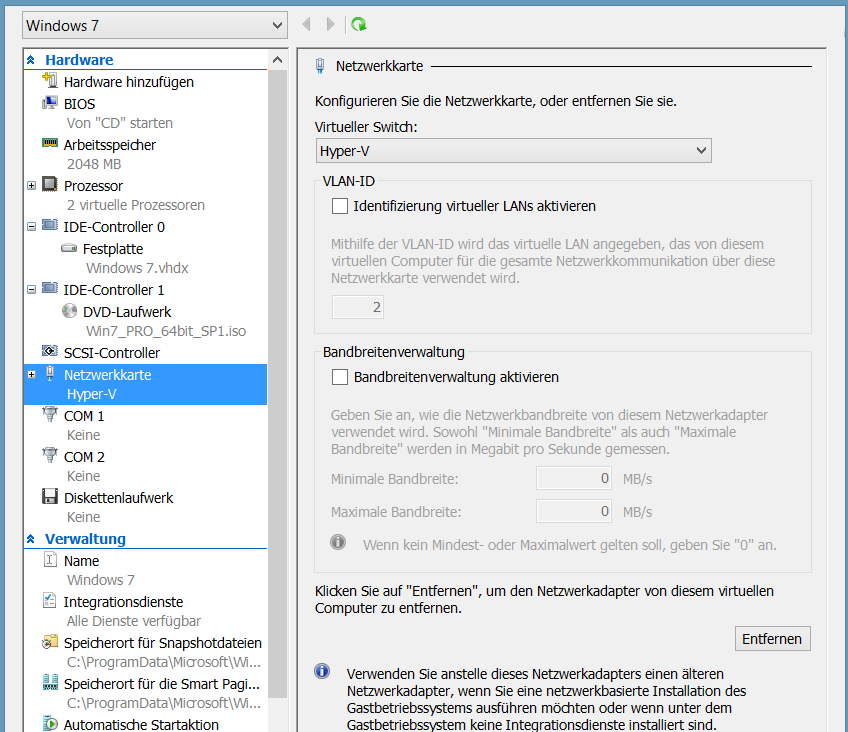

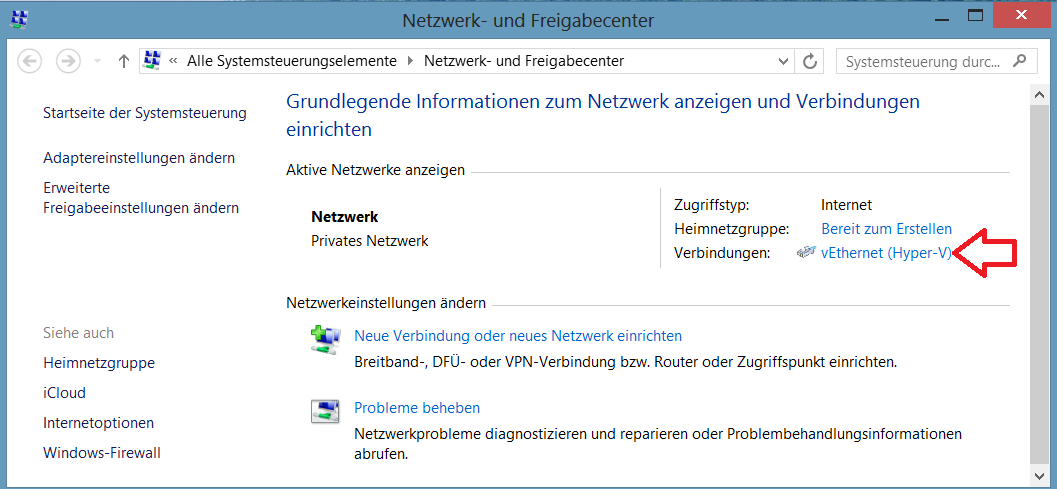

Hallo Leute,
ich bekomme das mit Hyper-V nicht hin.
Ich kann machen was ich will, ich bekomme keine Netzwerkverbindung hin.
Habe unter Hyper-V Manager einen externen Switch hinzugefügt und mit meiner Netzwerkverbindung verknüpft. Dann wechselt auch meine Netzwerkverbindung auf dem Host-PC auf die des virtuellen Netzwerkadapters. (Einstellung : gemeinsames Verwenden ...). Auf meinem Hostsystem funktioniert der auch, aber NICHT, wenn ich Windows 7 als virtuellen PC starte. Die Problembehandlung gibt jedesmal an, das kein Netzwerkadapter installiert sei.
Wer weiß noch Rat ?
Liegt es vielleicht an meinem Netzwerkadapter : Broadcom NetLink (TM)-Gigabit-Ethernet ?
Viele Grüße

Ich möchte einen virtuellen PC, der auch eine Netzwerkverbindung aufweisen kann.
Eben die Netzwerkverbindung des virtuellen PC´s bekomme ich mit Hyper V nicht hin. Egal was ich auch mache. Langsam vermute ich , das die Zusammenarbeit im virtuellen PC mit meinem Broadcom Netlink Adapter (BCM57781) nicht möglich ist. (Neuester Treiber ist von Broadcom installiert - dieser ist aktueller als der mit Windows 8 ausgelieferte). Jedoch wurden beide Treiber mit einem virtuellen PC getestet, ohne Erfolg.
Windows 8 läuft mit dem Switch (siehe oben), der virtuelle Hyper-V PC mit Windows 7 nicht.
Einen virtuellen PC ohne Netzwerkverbindung ? Was soll das bringen ?
Nichts bis gar Nichts.
Viele Grüße
also netzwerkverbindung nach extern, richtig? sprich du willst mit der vm ins internet oder ins lokale netz?
wie sieht denn die konfiguration vom v-switch aus?
