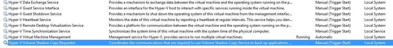

Hast du mal geschaut, ob der HyperV Dienst im Windows läuft?

Also ich hab noch mal im Bios geschaut und beim einen wars deaktiviert und beim Z68 wars aktiviert. Pruefe noch mal auf dem Server obs jetzt mit aktivierter Einstellung geht. Meine gamestation services laufen eigentlich zum teil schon zum teil manuell durch trigger.
generation 1 vm sollte funktionieren, oder?
sagt immernoch hypervisor is not running. muesste doch nen service sein, oder?
