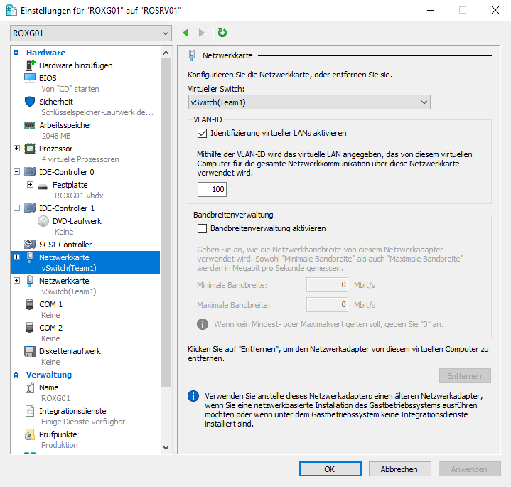

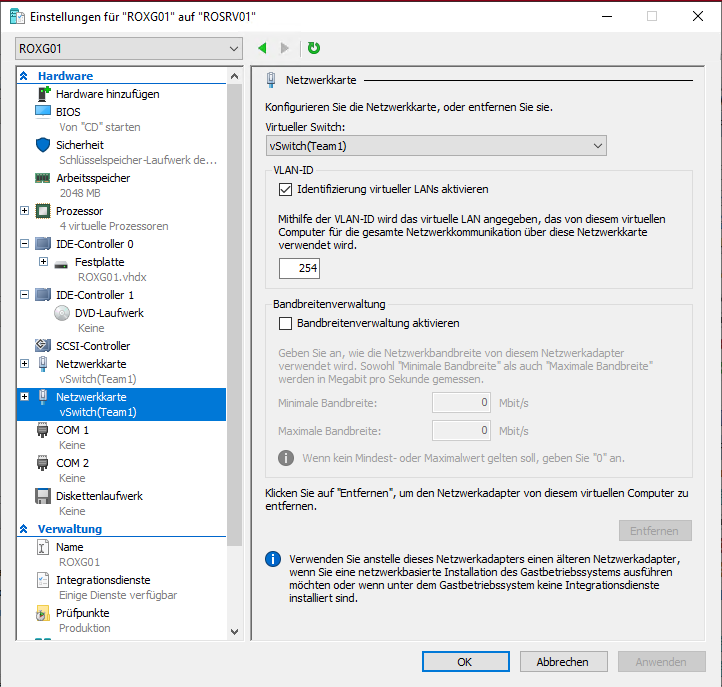

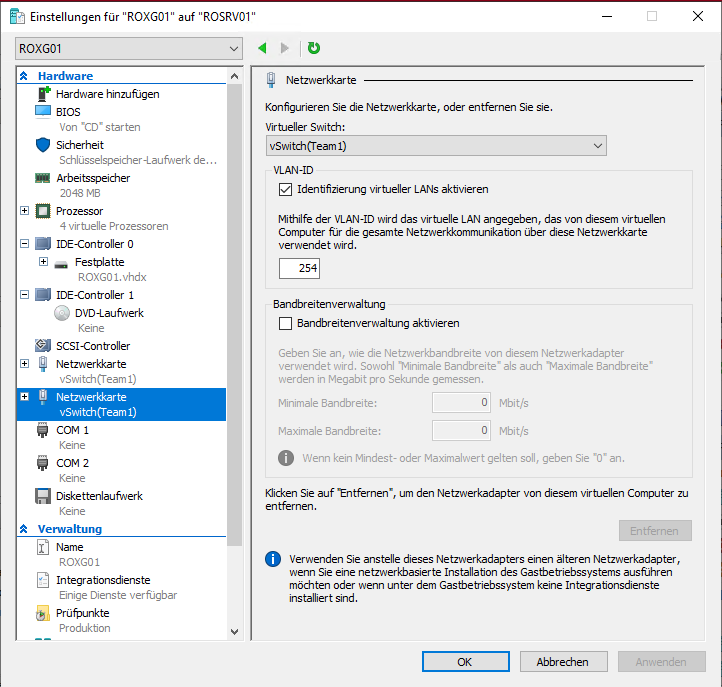

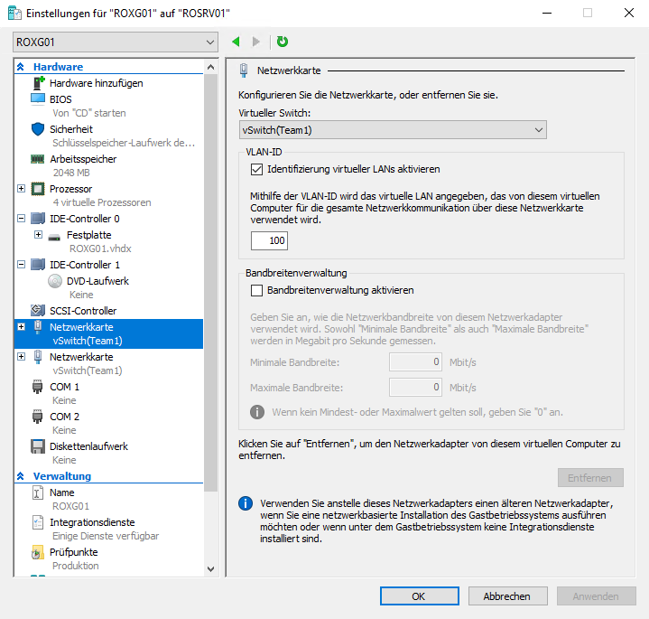

Der Sophos habe ich in Hyper-V zwei virtuelle Netzwerkkarten zugewiesen und jeweils das enstprechende VLAN drauf getaggt, siehe Anhang.
NIC1 ist im VLAN 100, dort hat die Sophos die 172.20.100.200.
NIC2 ist im VLAN 245, dieses ist ein /30 Transfer Netz zwischen USG und Sophos, die Sophos hat die 172.20.254.2.

Ich hab schon versucht extra virtuelle Switches zu konfigurieren und diese mit dem entsprechenden VLAN Tag zu versehen anstatt immer die Physikalische NIC des Hypervisors zu wählen und dort den VLAN Tag zu setzen aber auch das hat nichts gebracht.
