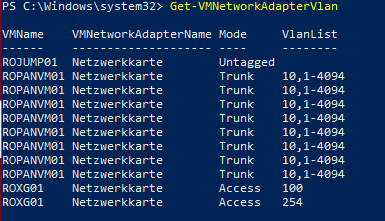

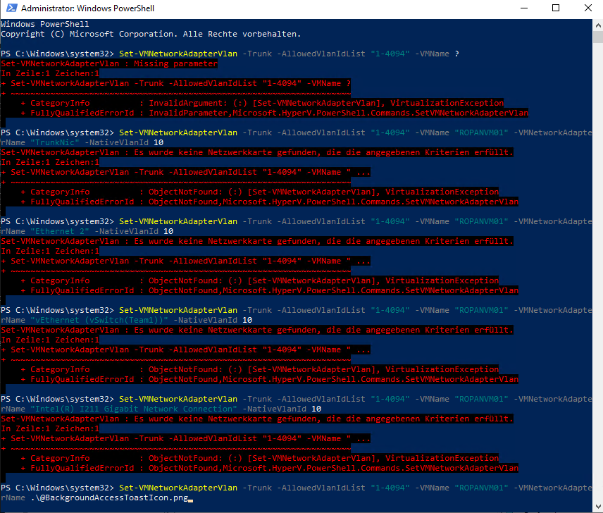

Wie finde ich den den Namen raus, den der Powershell Script haben will ?
Mit Fragezeichen oder Tab kann man hier leider nicht arbeiten.
Ah mit
Code:
Get-NetAdapter
Aber geht trotzdem nicht...
Ich hasse Powershell
Das müsste der Name des "Virtuellen externen Switches" für den Adapter sein, den man selbst festlegen kann.
Mit folgendem Befehl konnte ich jetzt herausfinden, wie die entsprechende NIC heißt.
Code:
Get-VMNetworkAdapterVlan
Lustigerweise kann man beim erstellen einer Netzwerkkarte im Hyper-V Manager den Namen der virtuellen Netzwerkkarte nicht festlegen.
Heißt, alle Karten heißen gleich und der Befehl wird für alle ausgeführt.
Holy shit, wer denkt sich denn so einen Müll aus !?

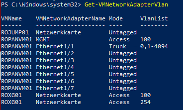

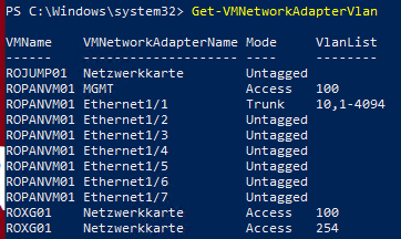

Mit dem Befehl
Code:
Rename-VMNetworkAdapter –VMName "ROPANVM01" –Name “Netzwerkkarte” –NewName “MGMT”
kann man jetzt die NICs entsprechend umbenennen.
Hier gilt wieder das selbe Spiel, da alle "Netzwerkkarte" heißen, werden auch alle umbenannt.
Ich versuch jetzt mal eine Karte nach der anderen hinzuzufügen und umzubenennen.
Mal sehen ob ich dann weiter komme...

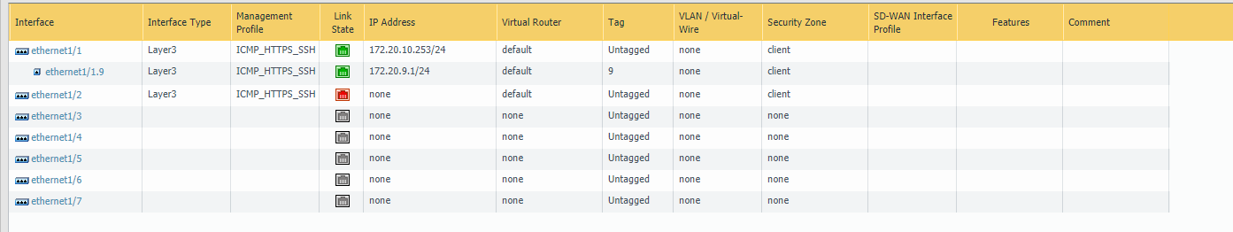

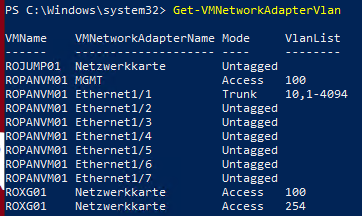

Edit:
Hmm das selbe Problem noch immer, Subinterfaces sind nicht aus dem gleichen Layer 2 VLAN erreichbar.
Och man, das nervt.
