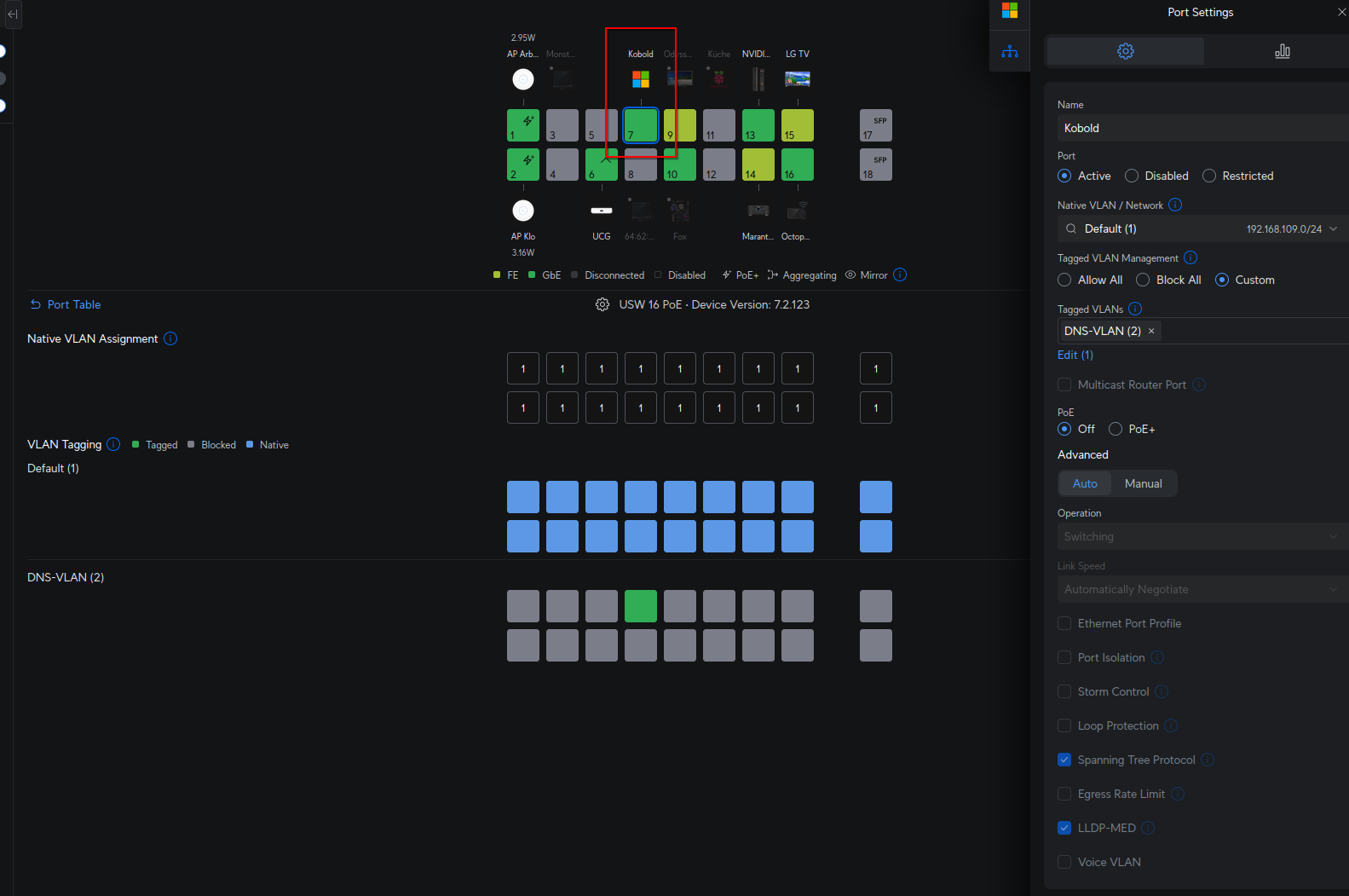

Guten Abend,
ich wollte mich mal mit dem Thema VLAN-Tagging auseinandersetzen. Normalerweise hilft da die KI ganz gut. Aber hier stößt die irgendwie auch an ihre Grenzen.
Hardware
Netzwerk
  • Nativ: 192.168.109.0/24
  • VLAN: 192.168.2.0/24 (VLAN-Id: 2)
Was will ich
Auf dem NAS will ich eine secondary IP anlegen: 192.168.2.5/24. Ziel soll später mal ein DNS-Rerouting sein. D.h. hardcodierte DNS-Server im Netzwerk sollen zwangsläufig an mein Pihole umgeleitet werden.
Was hab ich jetzt konfiguriert
Bash:
sudo ip link add link end0 name end0.2 type vlan id 2
sudo ip addr add 192.168.2.5/24 dev end0.2
sudo ip link set dev end0.2 up
Angezeigt wird mir
Bash:
2: end0: <BROADCAST,MULTICAST,UP,LOWER_UP> mtu 1500 qdisc mq state UP group default qlen 1000
    link/ether 64:62:66:d0:05:ac brd ff:ff:ff:ff:ff:ff
    altname enx646266d005ac
    inet 192.168.109.10/24 brd 192.168.109.255 scope global end0
       valid_lft forever preferred_lft forever
8: end0.2@end0: <BROADCAST,MULTICAST,UP,LOWER_UP> mtu 1500 qdisc noqueue state UP group default qlen 1000
    inet 192.168.2.5/24 scope global end0.2
Jetzt würde ich eigentlich erwarten, dass ich das VLAN-Gateway 192.168.2.1 anpingen kann. Nur leider bekomme ich hier ein Timeout. Die anderen Rechner im Netz, auf deren Port nicht das VLAN 2 getaggt ist, können das Gateway anpingen.

ping -c 4 192.168.2.1
PING 192.168.2.1 (192.168.2.1) 56(84) bytes of data.
From 192.168.2.5 icmp_seq=1 Destination Host Unreachable
tcpdump -i end0 -e -n 'vlan and (arp or icmp)'
tcpdump: verbose output suppressed, use -v[v]... for full protocol decode
listening on end0, link-type EN10MB (Ethernet), snapshot length 262144 bytes
21:57:08.524666 64:62:66:d0:05:ac > ff:ff:ff:ff:ff:ff, ethertype 802.1Q (0x8100), length 46: vlan 2, p 0, ethertype ARP (0x0806), Request who-has 192.168.2.1 tell 192.168.2.5, length 28
Woran scheitert es?
Wer hat denn die 192.168.2.1? Der Router? Ist da das VLAN 2 auch vergeben?
Und welcher Switchport ist mit dem Router verbunden? Ist der Port auch im VLAN 2?
Und in deiner Adressübersicht der NAS erkenne ich so auch nicht, dass er das VLAN 2 angezogen hat.
Ja, hat der Router, also das Cloud Gateway.
TheCadillacMan schrieb:
Ist das VLAN 2 auch am Port an dem der Router hängt getagged? Sieht auf dem Screenshot nicht so aus.
Danke, das war's.
Reaktionen: grünerbert und Stock86
Also funktioniert es jetzt?
Ja, hab's hinbekommen.
