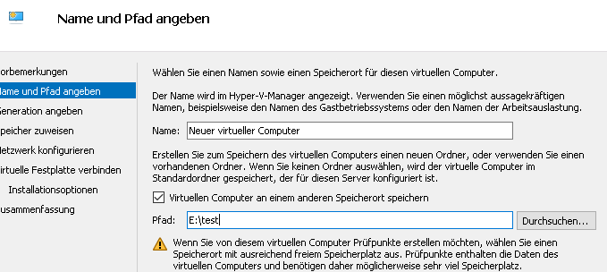

Ich kann eigentlich nur empfehlen die Maschinen nicht einfach so zu konfigurieren, dann erstellt Windows die VM Informationen in einem Ordner und schmeisst die Datenträger in einen anderen. Spätestens mit ein paar Snapshots hast du dann ein Chaos.
Wenn du bei jeder VM hingegen folgende Option aktivierst:
Werden alle Daten zu dieser VM in einem Ordner mit Unterordnern gespeichert.
