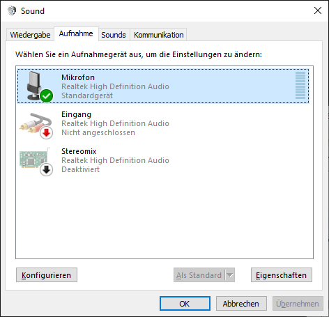

Mit zwei Plugs, einmal Headset, einmal für Micro. Es wir erkannt als "Lautsprecher und Mikrofon". Normalerweise müsste da doch der Name des Headsets stehen oder?
Nein... Wie denn? Das Alpha ist quasi ein analoges Headset... Oder besser gesagt ein konventionelles... Bei den USB-Dingern wird ja alles über den Dongle gesteuert, der sich auch als diesen zu erkennen gibt.

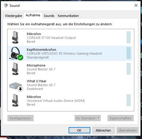

Schau dir mal das Bild an. Wenn ich mein Virtuoso nicht nutze muss ich auf den Mikroeingang von der AE-7 zurückgreifen.
Also bei dir wäre es dann Realtek Mikrofon Rear oder Front, je nach dem wo angeschlossen...

So wird es bei uns angezeigt. Anscheinend funktioniert es, aber das tut es eben nicht.
Wir haben die Realtek Driver runtergeladen, sollen wir die wieder deeinstallieren?
Ja ist richtig so... Jetzt musst du es nur noch in der App auswählen, in der es genutzt werden soll.

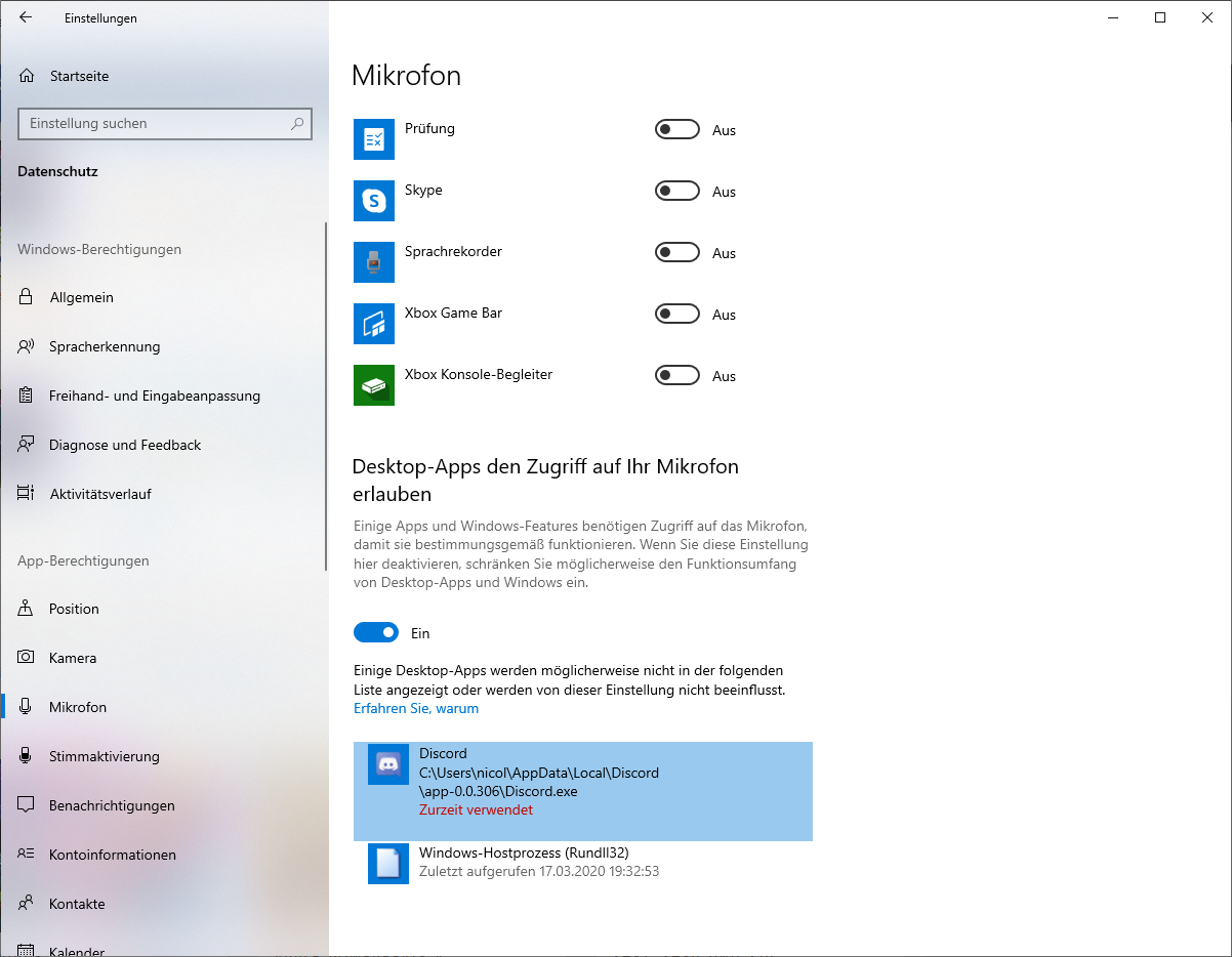

Discord braucht natürlich die Zugriffsrechte... Sonst wird das nichts...
