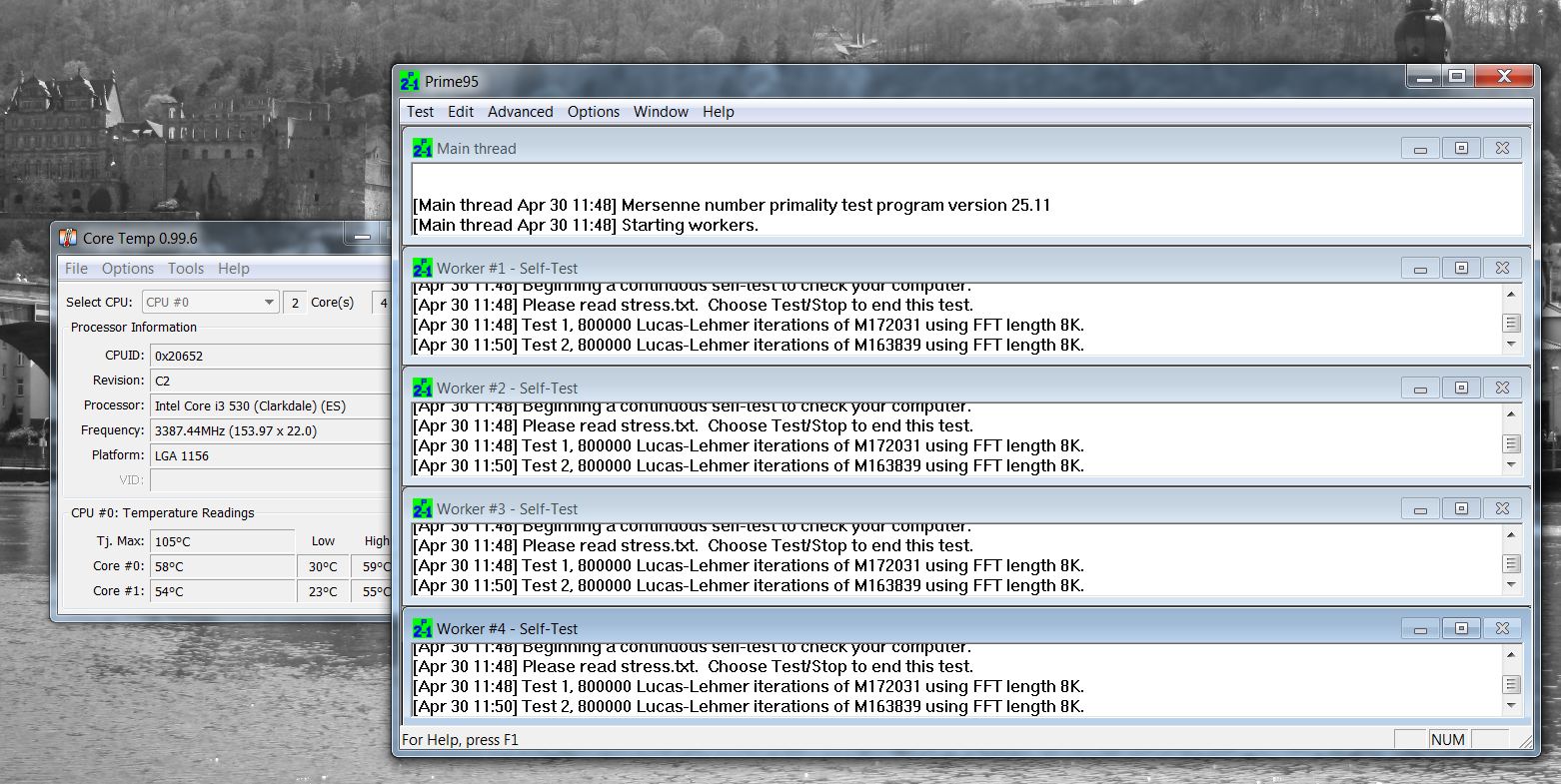

Nach 5 Minuten Prime95 mit nem lächerlichen BIG Shuriken, gekühlt von einem vom Kühler wegblasenden Noctua 120mm Lüfter auf gewaltigen 6 Volt ;) 3400 MHz bei 1,12 Volt.

Moin. Du, ich würde gerne AMD verbauen. Leider gibt es in dem Segment von der Sparsamkeit her nichts. Ich wollte eigentlich mit dem Screen das Gegenteil bezwecken: Ich finde die CPU bleibt recht kühl für die gegebenen Umstände.
In meiner Wohnung ist es gerade 26°C warm =)
Da ich dank der fehlenden Kundennähe von Thermalright 6 Euro für ein Sockel 1156 Montage Kit und dann noch weitere 6 Euro (ca.) Porto zahlen muss, damit ich meinen Thermalright AXP140 montieren kann, ist derzeit noch der BIG Shuriken montiert.
Das Setup beim PRIME war mit offenem Gehäuse auf dem Tisch stehenden quasi unhörbar. Dafür sind die Temps ok. Direkt nach PRIME geht die CPU auf 43°C runter.
