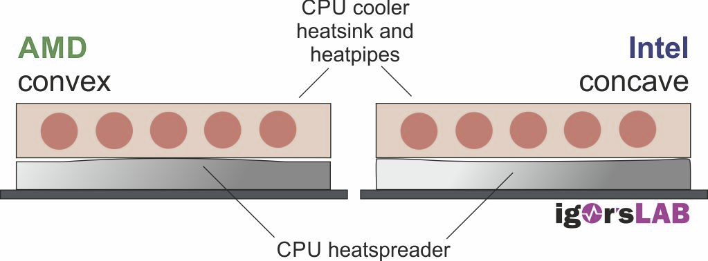

ich überlege seit längerem schon den Heatspreader vom Ryzen Plan zu schleifen weil der ja so uneben sein soll. UV habe ich die CPU tatsächlich mit einem OFFSET von -0.15, was mich selbst überrascht hatte, da kann ich also nicht weiter optimieren. Damit hatte ich nach viel testen auch die höchsten Taktraten und die besten Ergebnisse in Benchmarks und Games. Ram OC ist auch erledigt. Nun würde ich gerne wissen ob schon jemand Erfahrungen damit gemacht hat beim 3000er Ryzen ? Lohnt sich der Spaß ? Was für Ergebinsse kann man erwarten (Temperatur verbesserungen ?

Interessanter Test und Überarbeitung:
Intel Core i9 vs. AMD Ryzen 9: Wie konvex oder konkav sind die aktuellen Heatspreader wirklich und was sind die Folgen? | Labortest |Igor'sLAB
Kühlerboden schleifen: Aus Intel und konvex wird AMD und konkav | Lesertest und Bilderstory | Igor'sLAB
[Quelle: Intel Core i9 vs. AMD Ryzen 9: Wie konvex oder konkav sind die aktuellen Heatspreader wirklich und was sind die Folgen? | Labortest |Igor'sLAB]

Eigentlich ist ja die Wärmeleitpaste dazu da solchen "Unebenheiten" auszugleichen. Einen besseren Kühler montieren würde ich auch vorschlagen. Aber es soll auch wirklich echt "verbogene" Kappen geben. Bleibtt die Frage nach der techn. Lösung. Einfach nur Schleifpapier auf eine Tischplatte legen und los schmiergeln finde ich schon Fragwürdig. Wie sieht man nun ob der Heatspreader plan ist? Sehr dünn mit Wärmeleitpaste bestreichen und auf eine Glasscheiben sachte andrücken und von der anderen Seite das Abdruckbild betrachten.

Aber es soll auch das Gegenstück, also die Grundplatte des Kühlers mit Planlageproblemen geben. Ich glaube mich an einen Beitrag hier im Forum daran zu erinnern. Gerade Preiswerte Kühler hatten da wohl ein Problem mit der Planlage. Aber wenn du keine thermischen Probleme hast würde ich es sein lassen und wahrscheinlich jeder hier im Forum.
