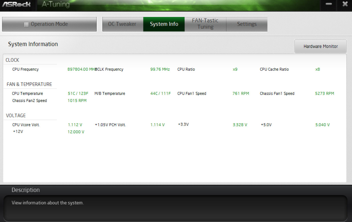

Nur zur Klarstellung kurz zu dem Screenshot des A-Tuning Tools:
1. Die CPU wird hier, im Moment der Aufnahme des Screenshots, mit 51°C angezeigt. Die Pumpe ist an Chassis Fan1 angeschlossen und läuft mit gut 5.200 U/Min. Ich denke mal, das die Lüfter der AIO an Chassis Fan2 sind und somit mit rund 1.000 U/Min laufen? Was hängt denn an CPU Fan1 (wo ich die Pumpe anschließen würde)?
Oh? Normal sollten die beiden Lüfter über DaisyChain gekoppelt werden und zusammen auf einem einzigen Anschluss sitzen. So laufen die ja komplett mit unterschiedlichen Geschwindigkeiten. Die Pumpe würde ich an CPU Fan1 anschließen und die Lüfter an Chassis Fan1 (beide gekoppelt). Und dann im Bios die Lüfterkurven für beide Anschlüsse einstellen (CPU z.B. 50% bis 50°C und dann hochziehen bis 100% bei 100°C. Die Lüfter dann ähnlich aber mehr wie 60% stell ich die bei meinem 12700K nicht ein. So laufen die hier bei mir bei max. 1700 U/Min, was aber natürlich Lüfterabhängig ist).
Da fällt mir noch ein..... wie rum sind die Lüfter auf der AIO montiert? Bei dem Gehäuse würde ich sie so drauf schrauben, das sie die Luft durch den Radiator ins Gehäuse ziehen.
Welche AiO Pumpe läuft denn mit 5700RPM?! OoO Niemals und im Leben nicht. Die Dinger laufen alle mit 1700-2700 RPM. Das hier wäre doppelt so viel. Irgendwas passt hier gar nicht.

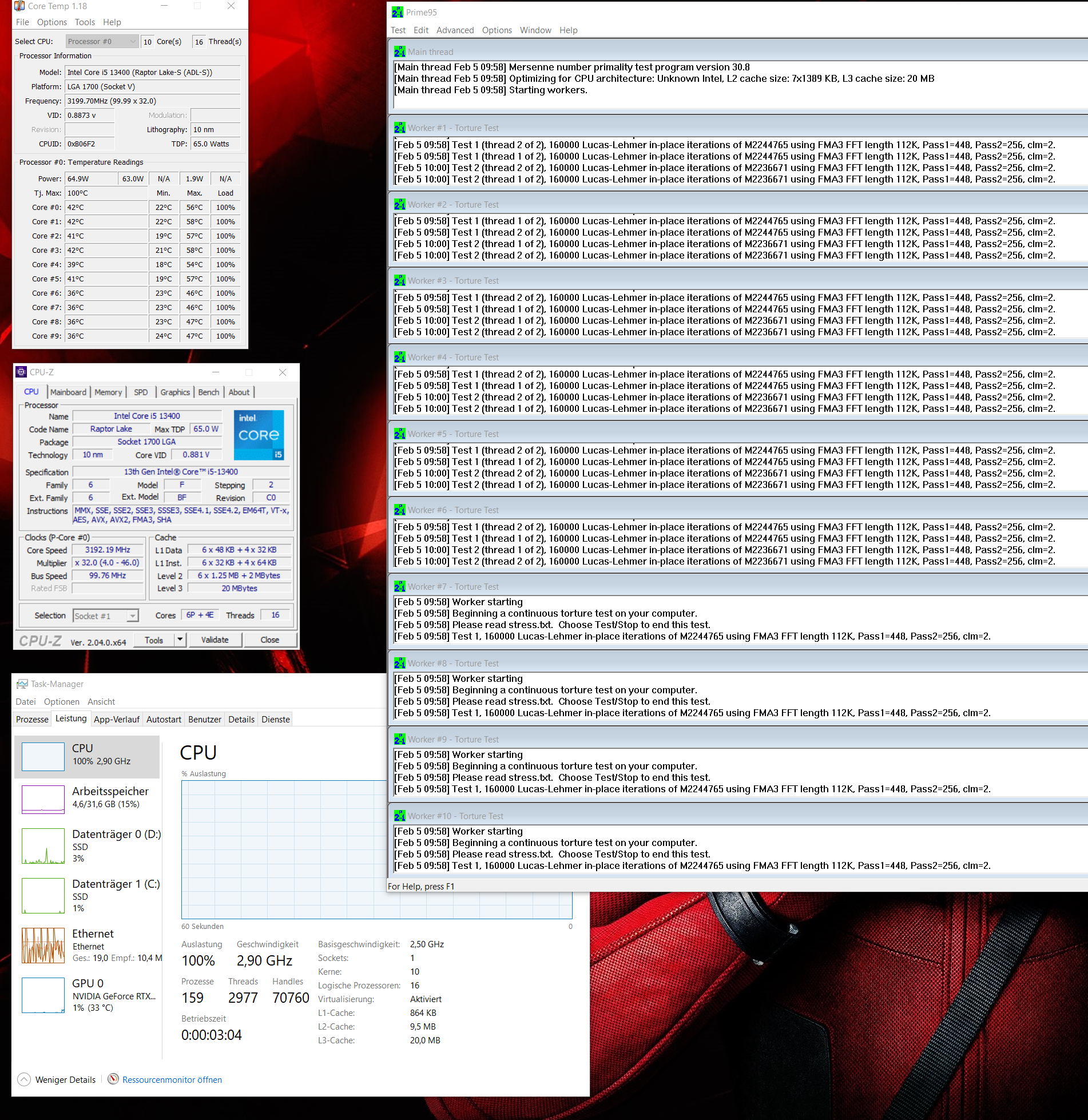

Ok Leute, Problem gelöst, wollte jetzt den Boxed Kühler verbauen, also die AIO demontiert und alles gereinigt, dabei ist mir aufgefallen das da noch eine Folie ohne Maskierungen auf dem Kühlkörper war. Warum auch immer. Die Folie mit den Punkten und dem Schriftzug, das man die entfernen muss, hatte ich ja entfernt.
Warum auch immer da zwei Folien drauf waren und dann noch eine ohne Markierungen.
Temperaturen sind jetzt voll In Ordnung.
Danke euch allen für eure Hilfe und Tipps.
