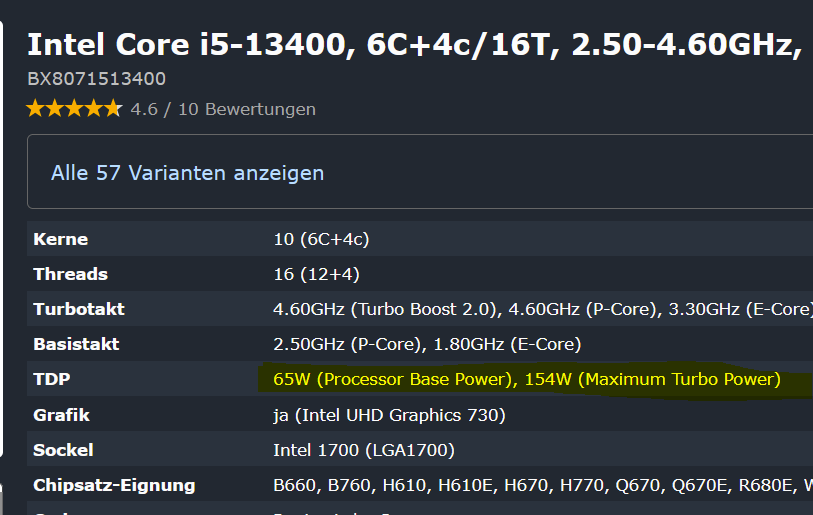

Vlt findest sich auch günstigere Kühler, die CPU verbraucht ja auch so extrem viel. Ggf kann man bei der CPU auch noch etwas optimieren bei der Wärmeabgabe.

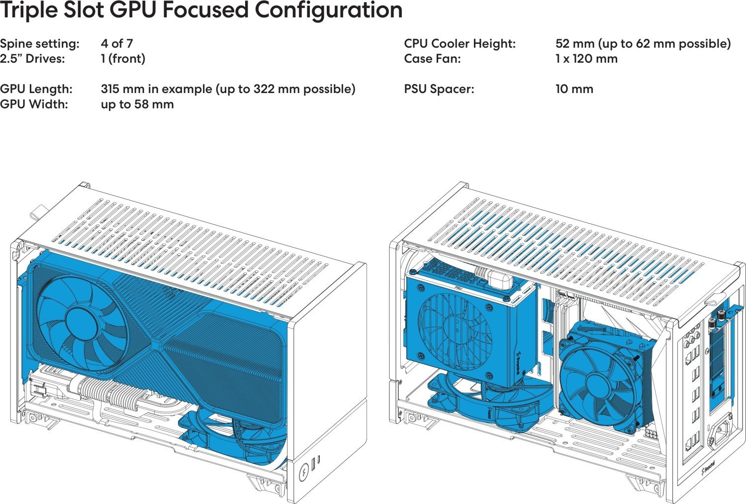

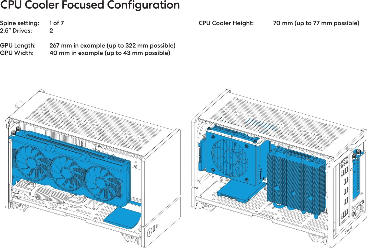

Darkblade08 schrieb:
Da keine GPU verbaut wird, kannst du den Schlitten auf CPU Fokus stellen. Dann bekommst du auch einen NH-L12S verbaut.
https://geizhals.de/noctua-nh-l12s-a1698589.html?hloc=at&hloc=de
Ja, ich weiß. Aber brauche ich das? Bzw wo ist der tatsächliche, insgesamte Vorteil? (Preis/Kühlleistung/Lautstärke)
Welche CPU z.B.?
