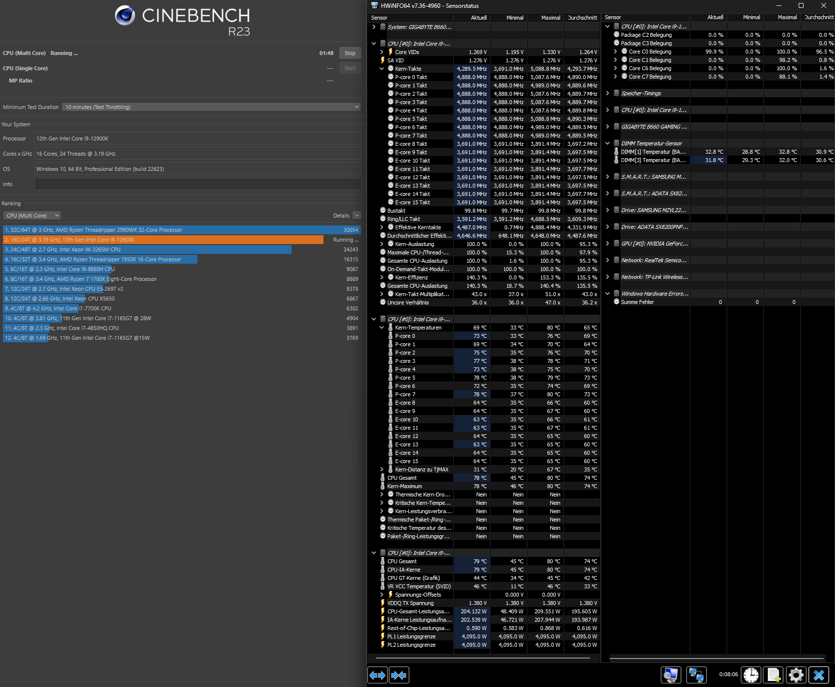

Bei meinem 12900k auf einem B660 Gaming X sieht es nach 8 Min. beim 10Min C23 Throttletest mit einer 360er LFII Aio so aus.
