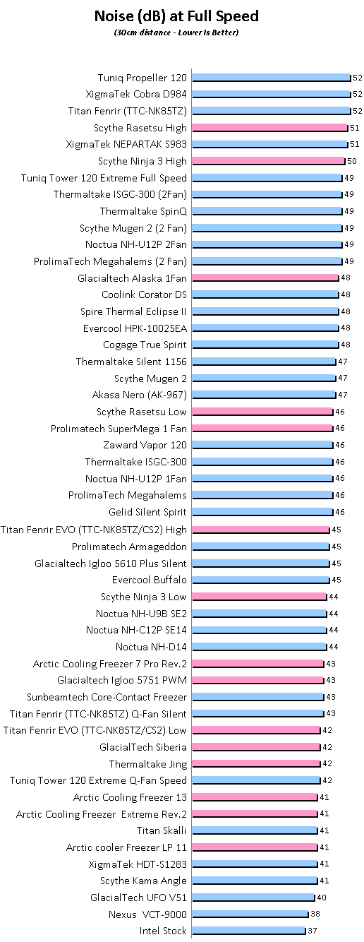

Laut diesem Test ist der Boxed-Kühler der leiseste (dafür aber auch der leistungsschwächste).
Liste auch im Anhang.

Zumindest mit 100% Speed. Kann sein, dass größere Kühler im Idle die Lüfter langsamer laufen lassen und somit Geräuschentwicklung einsparen können.
Dafür solltest du aber eher einen Kühler mit austauschbarem Lüfter nehmen, um ihn dann gegen einen T.B.Silence o.ä. zu wechseln.
