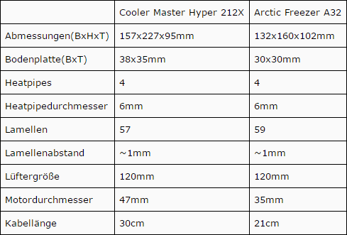

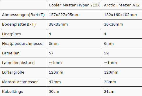

tab1_2-png.557702

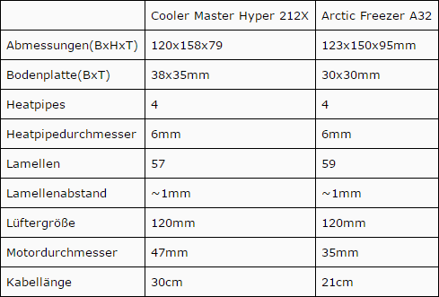

Im Grundaufbau sind sich beide Kühler recht ähnlich, sie haben jeweils 4 Heatpipes mit 6mm Durchmesser verbaut, die aber geringfügig anders geformt sind, und verfügen über eine fast identische Lamellenanzahl. Der Hyper 212X kommt zwar dank seiner Ausmaße auf eine höhere Kühlfläche, und hat obendrein eine größere Bodenplatte, jedoch hat der Lüfter einen deutlich größeren Motor, der einen Gutteil dieser Fläche annähernd unbelüftet lässt - und der Kühler kostet aktuell auch 5€ mehr.

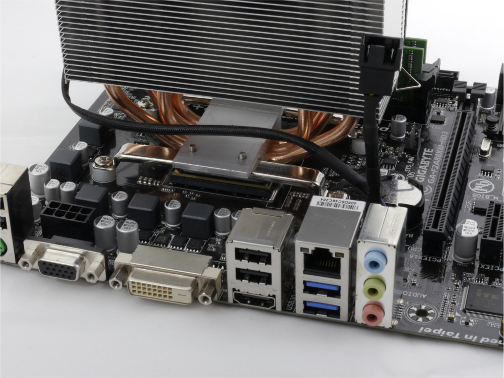

212x_hinten-jpg.557689
a32_vorne-jpg.557690

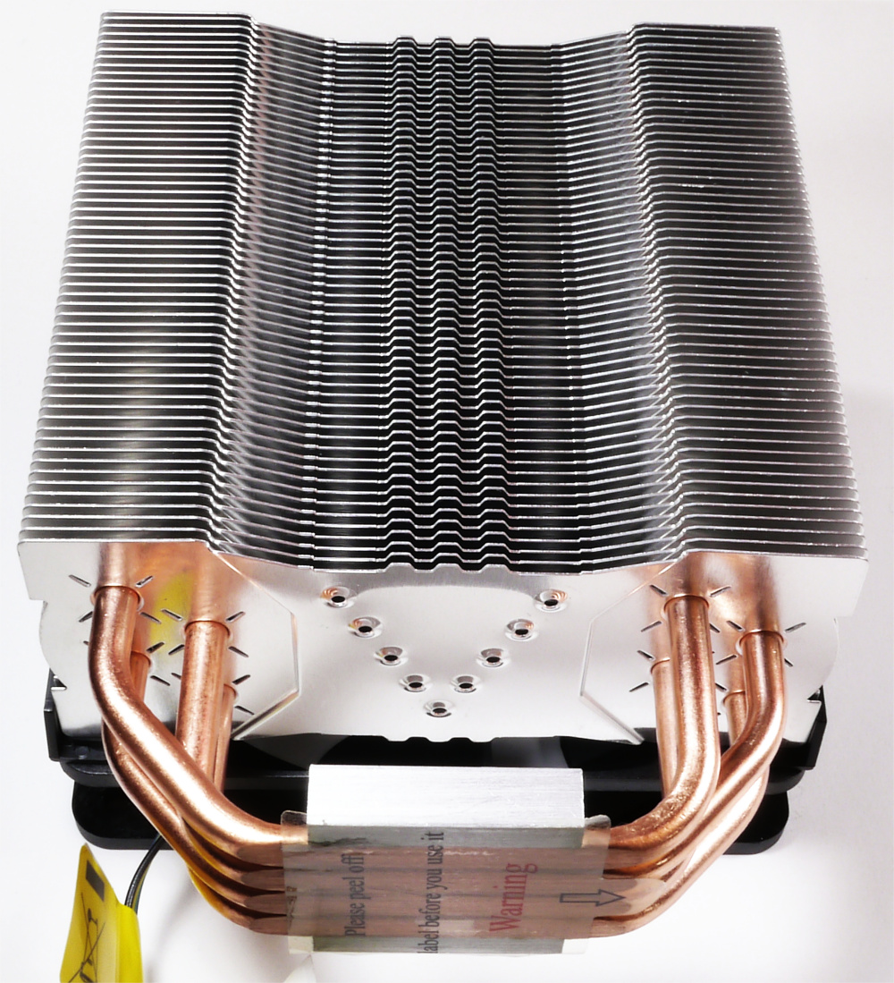

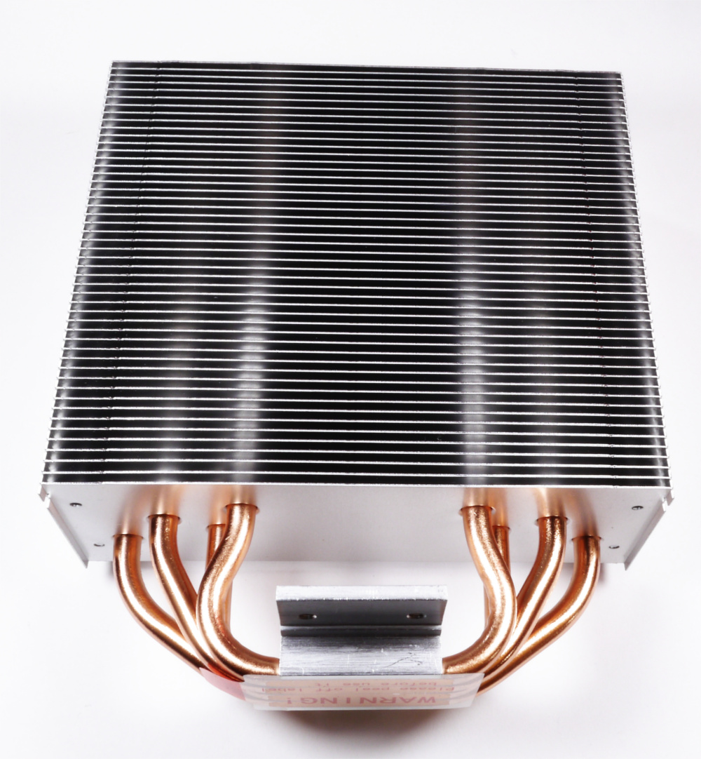

Im Detail zeigen sich dann doch einige Unterschiede, so setzt Arctic auf ebene Lamellen, die an den Seiten immer einen Knick nach unten machen und somit diese verschließen. Das dürfte das entweichen von Luft größtenteils verhindern, und sorgt damit für eine effizientere Nutzung derselben. Dadurch das die Luft nicht mehr entwichen kann wird auch größtenteils verhindert, dass bereits aufgewärmte Luft noch ein mal vom CPU-Lüfter angesaugt wird.

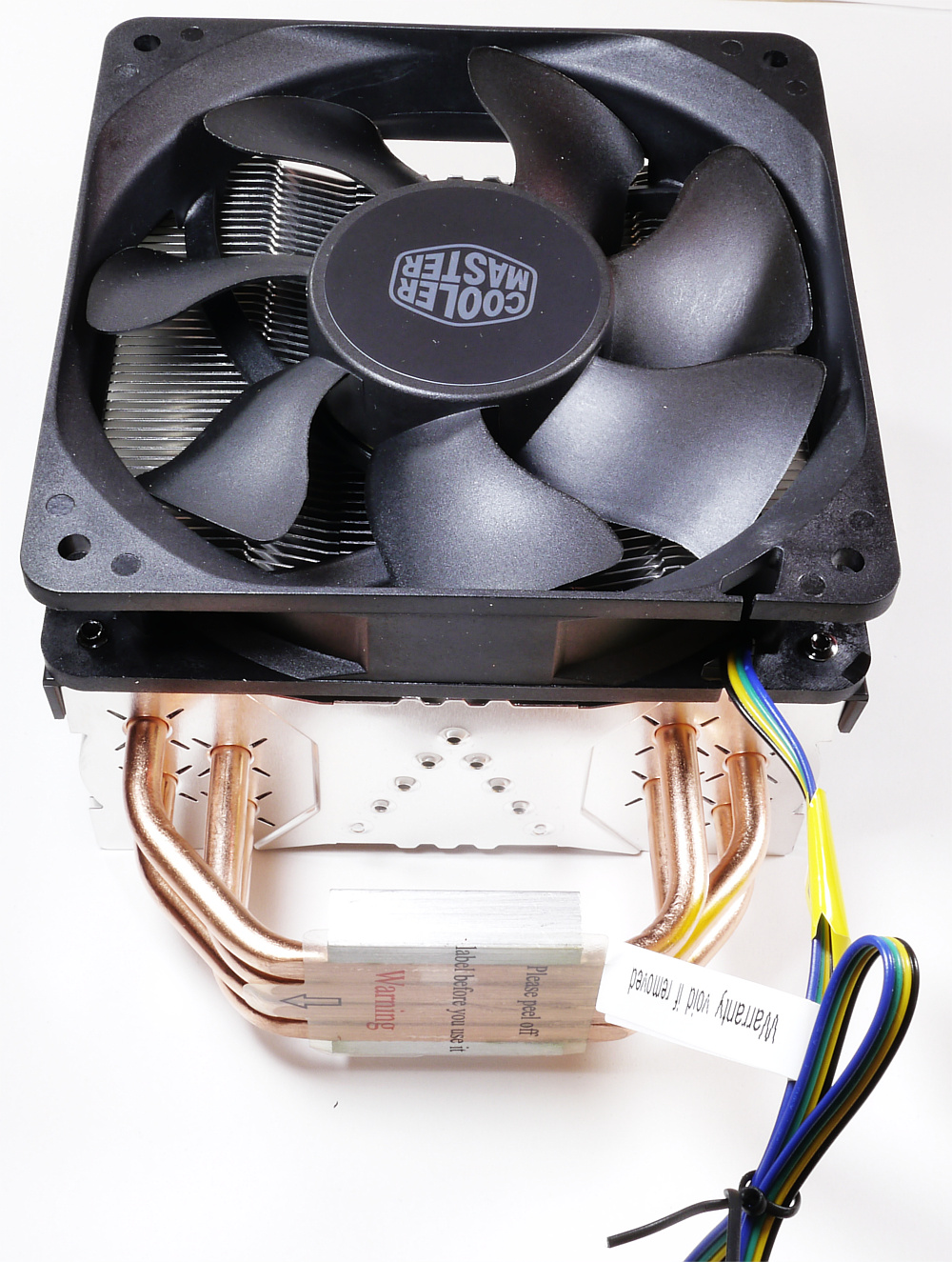

Im Gegensatz zu Arctic setzt Cooler Master beim 212X auf in der Mitte leicht versetzte Lamellen, die obendrein Ausschnitte an den Heatpipes und eingestanzte Löcher in der Mitte haben. Während die Ausschnitte die Luft optimal um die Heatpipes lenken sollen, haben die Löcher mit ihrer V-Form die Aufgabe die Luft von der Mitte des Kühlers in Richtung der Seiten zu lenken, da dort die vier Wärmerohre zu finden sind.
Auch die Anordnung der Heatpipes unterscheidet sich bei beiden Kühlern, so sind beim 212X immer zwei davon abwechselnd innen und außen angeordnet.
Arctic hingegen setzt auf ein prinzipiell ähnliches System, doch sind nie zwei Heatpipes auf gleicher Höhe, sondern jeweils mehr zur Mitte oder mehr zum Rand versetzt.

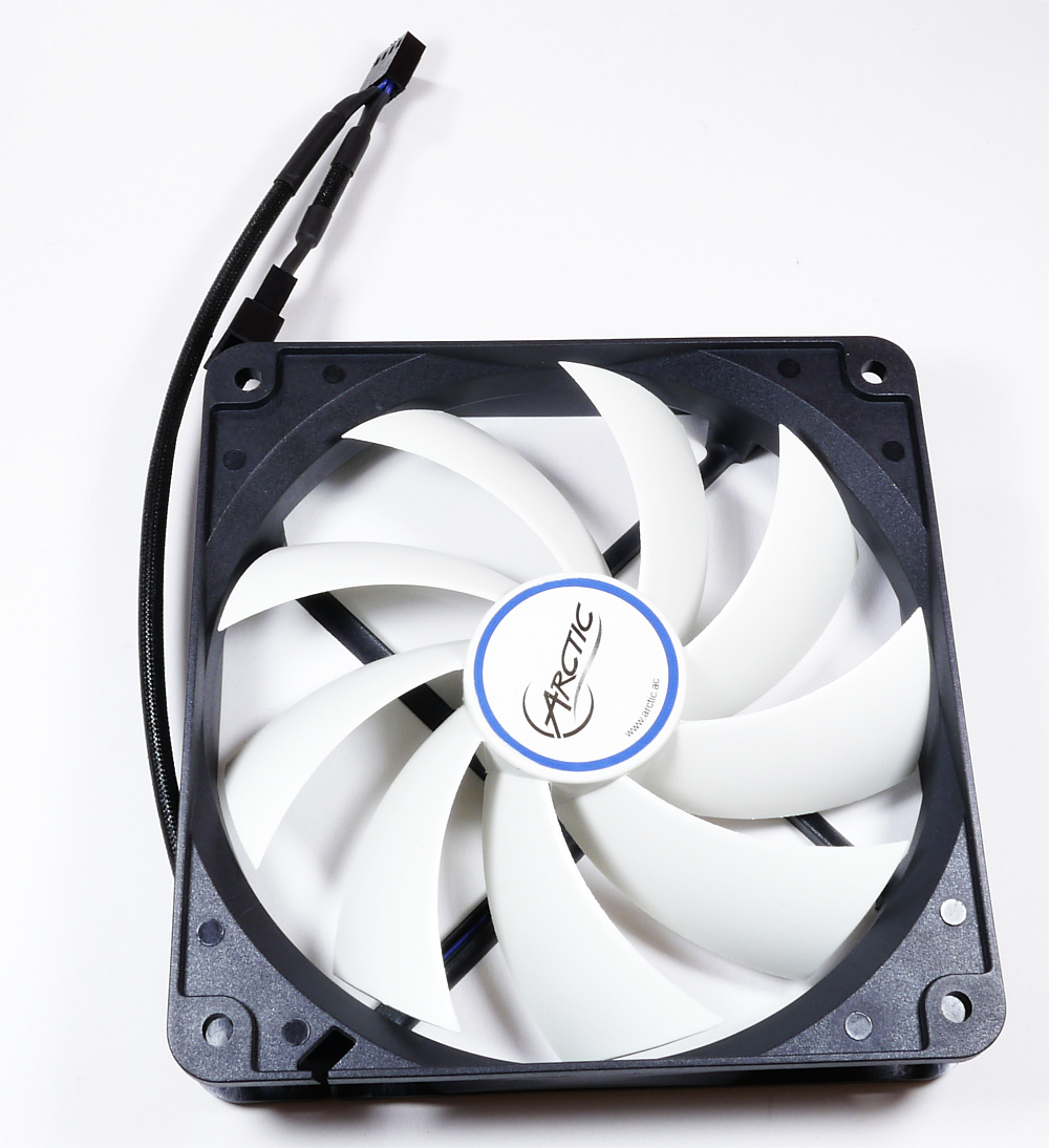

Die Lüfter der beiden Kühler sind keine Neulinge, sondern bereits alte Bekannte: Bei Arctic handelt es sich um ein angepasstes Modell der F12-Reihe, bei Cooler Master um einen Blade Master 120. Für den Hyper 212X bietet Cooler Master eine zweijährige Herstellergarantie an, Arctic bietet für den A32 und seinen Bruder 6 Jahre an.

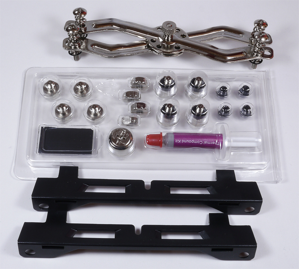

Cooler Master Hyper 212X:
Dem Hyper 212X liegen neben dem Universalmontageset (Ein einzelnes Bauteil, dass sich auf alle gängigen AMD- und Intel-Sockel einstellen lässt) noch eine Universalbackplate, eine Anleitung, diverse für die Installation benötigte Schrauben und Abstandshalter, Wärmeleitpaste und ein Installationsset für einen zweiten Lüfter bei.

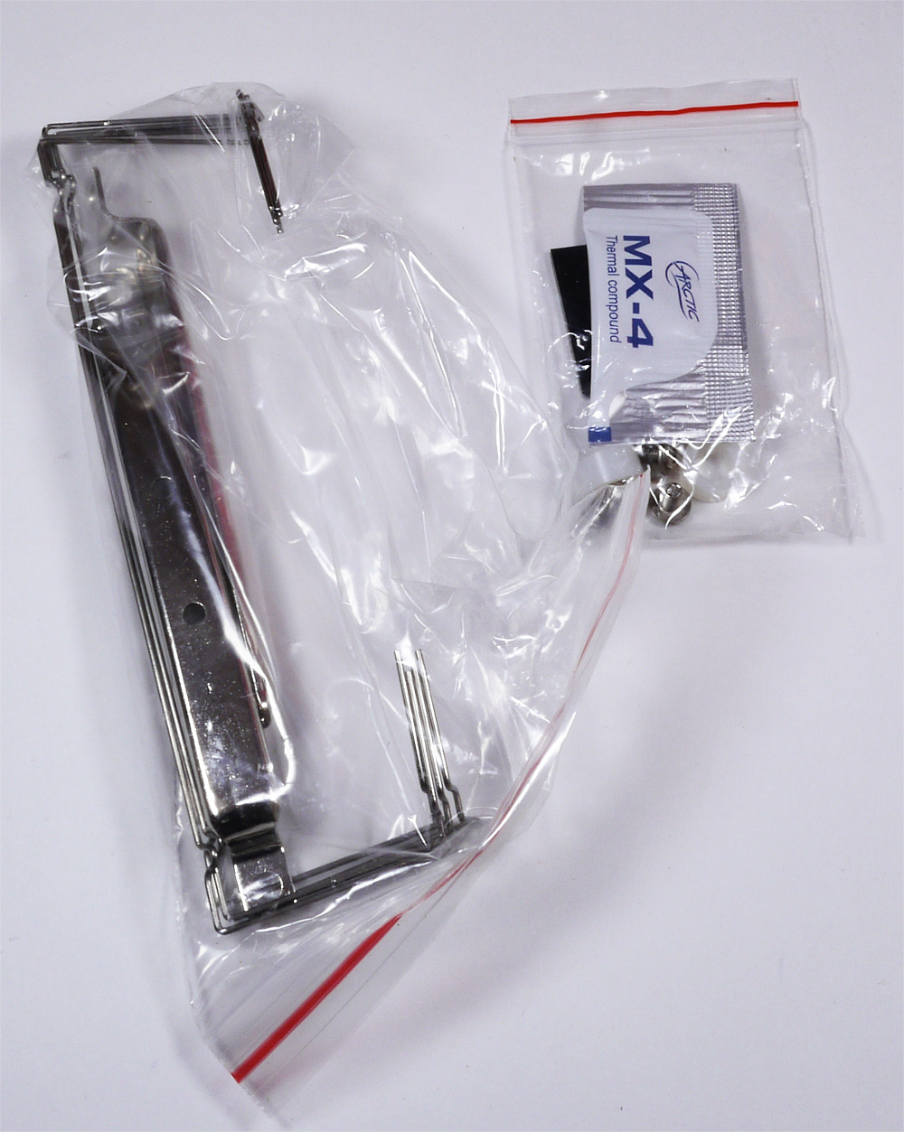

Arctic Freezer A32:
Der A32 wird ebenso mit Montagebrücken, Schrauben und Abstandshaltern zur Montage ausgeliefert, jedoch ohne Backplate. Arctic macht sich hier den Umstand zu Nutze, dass fast ausnahmslos alle Mainboards mit AMD-Sockeln von Haus aus eine Backplate mit sich bringen. Diese wird einfach weiterverwendet. Zusätzlich liegen auch hier Klammern für die Installation eines zweiten Lüfters bei, eine Anleitung, ein Flyer der den Zero Fan Modus erklärt, und ein kleines Päckchen MX-4 Wärmeleitpaste.

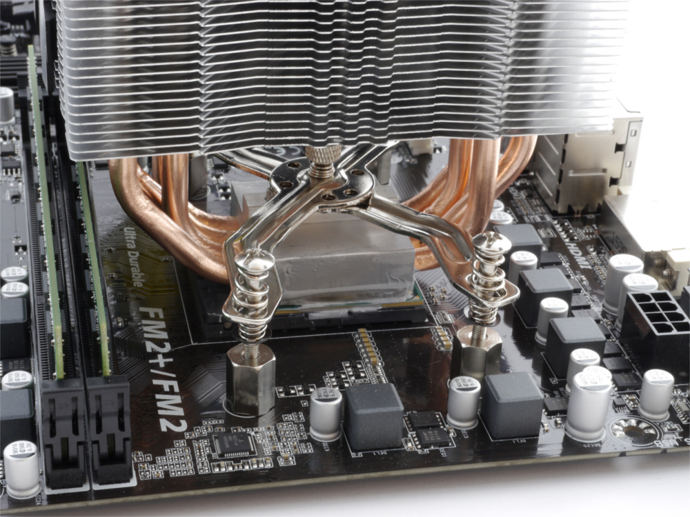

Um den Kühler im nächsten Schritt zu befestigen muss zunächst der angeklippte Lüfter entfernt und Wärmeleitpaste auf die Unterseite des Kühlers aufgebracht werden. Diese ist in ausreichender Menge vorhanden und reicht problemfrei für eine weitere Montage.
Anschließend wird das Haltegestell auf den Sockel eingestellt, in dem man es in die entsprechende Position dreht, und auf den Kühler gelegt. Zwei Stäbchen verhindern, dass dieses verrutscht.
Dann wird noch das Haltegestell von oben mit den Abstandshaltern verschraubt und der Kühler damit an den Sockel gedrückt. Zuletzt wird nur noch der Lüfter wieder angebracht und die Montage ist abgeschlossen.
Prinzipiell ist die Montage von Cooler Master genau so wie man sie sich vorstellt. Es werden alle Sockel damit abgedeckt und der Kühler sitzt fest. Ein Problem ist allerdings die Sockelausrichtung: Eine Drehung des Kühlers ist auf AMD-Sockeln zwar prinzipiell möglich - was an sich schon mal ein Lob wert ist - allerdings muss man dann den Kühler von der Seite her anschrauben, da der Kühler zu breit für eine Verschraubung von oben ist.

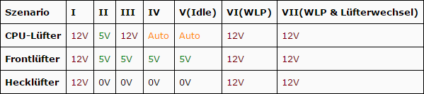

Die Lautstärkeaufnahmen wurden mit folgender Einstellung erstellt:
Während der Tests beträgt die Zimmertemperatur 20°C. Das jeweilige Szenario bleibt immer 10 Minuten am Laufen, anschließend wird der von Hwinfo64 ausgelesene Temperaturwert vom CPU Package als Ergebnis notiert. Die BIOS-Lüftersteuerung ist auf "Standard" eingestellt.
Um die maximale Temperaturbelastung zu erzeugen wird die IGP auf 960 Mhz übertaktet und mit Furmark (GPU Stress Test) belastet. Zusätzlich werden drei der vier Kerne mit Prime95 (Small FFTs) aufgeheizt.
Der Stromverbrauch des Gesamtsystems beträgt so 115 Watt, die Differenz zum Idleverbrauch 88 Watt . Der Unterschied zwischen Idle und Last dürfte ein recht guter Anhaltspunkt für das sein, was die Kühler wirklich zu kühlen haben.

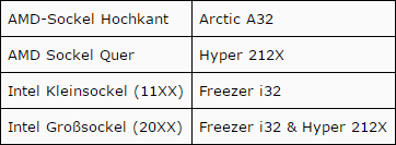

Die jeweiligen Sockelempfehlungen habe ich hier noch kurz zusammengefasst:
tab3-png.557686
