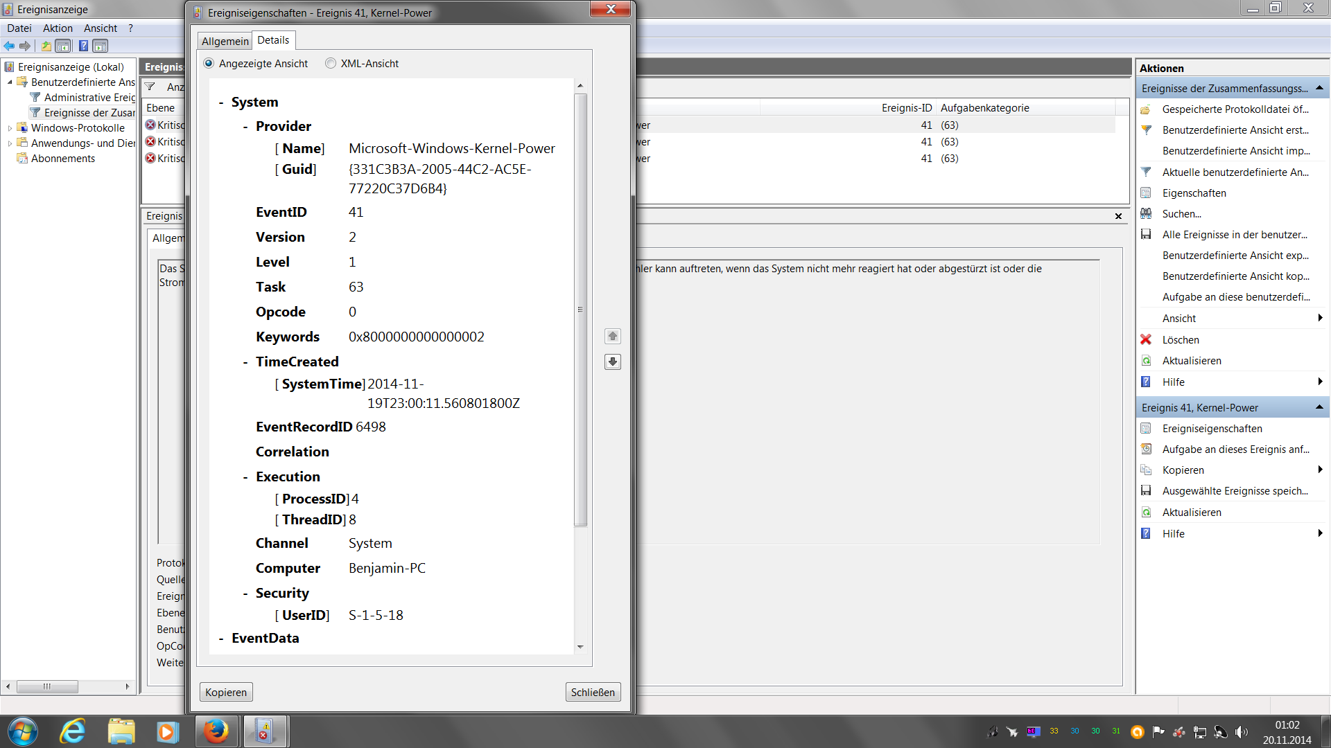

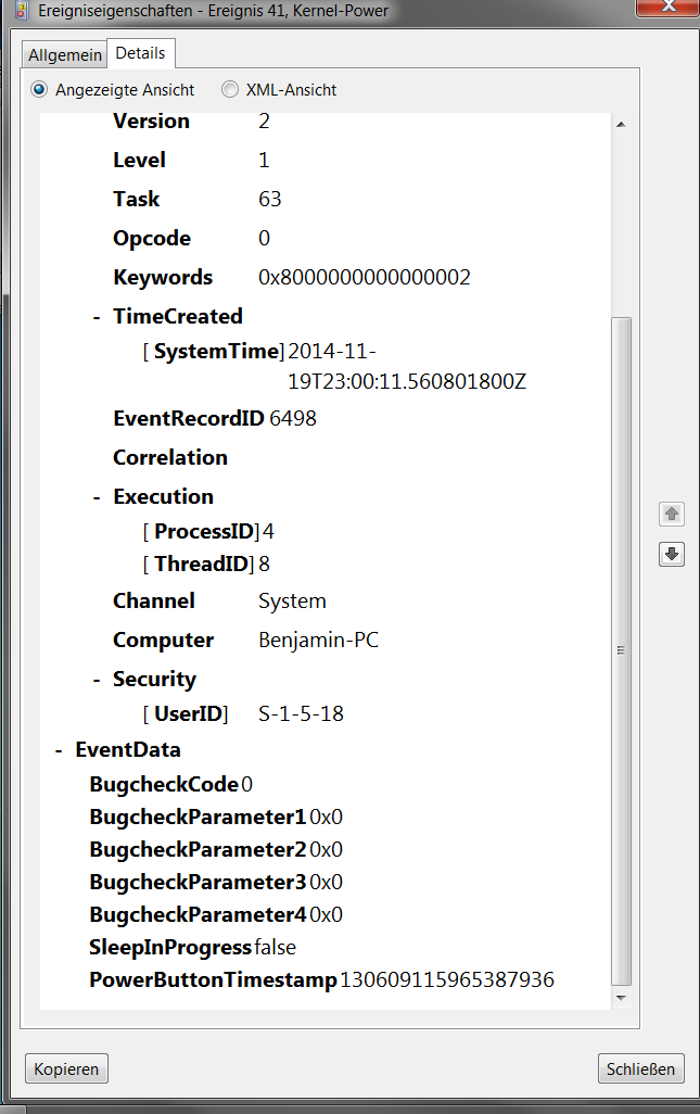

Da keine Bluescreen auftreten kann ich euch nur ein Bild von der Ereignisanzeige zeigen:
