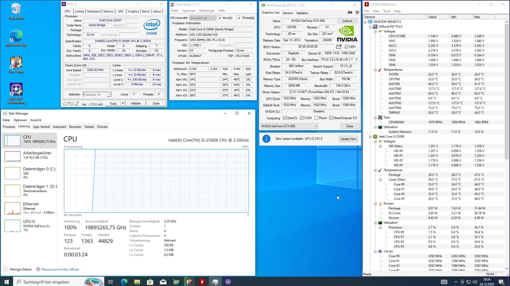

Folgendes Problem:
Ich habe hier einen PC, der etwa alle 10 Minuten abstürzt. Laut Task-Manager läuft die CPU angeblich mit einer Geschwindigkeit von +10.000.000 GHz. Das wäre zwar beeindruckend, entspricht aber offensichtlich nicht der Realität.
Bis vor zwei Monaten lief der Rechner noch problemlos, und ich habe weder an der Hardware noch an der Software etwas geändert.
Das Betriebssystem wurde neu installiert. Laut Programmen wie CoreTemp, CPU-Z, GPU-Z und HWMonitor scheint soweit alles in Ordnung zu sein – mit Ausnahme des Mainboards. Dort zeigen die AUXTIN0- und AUXTIN3-Temperaturen konstant 127 °C an (Siehe Anhang).
Nach meinen Recherchen, unter anderem auf ComputerBase und Reddit, scheinen diese Werte jedoch irrelevant zu sein.
Da ich weder hier im Forum noch anderswo brauchbare Informationen gefunden habe – außer vielleicht diesem Thread: CPU-Geschwindigkeit im Task-Manager wird falsch angezeigt – bin ich aktuell ziemlich ratlos.

Warum sind die Program-Versionen der Überwachungstools so alt? Kein Wunder, dass die alle Mist anzeigen.
Wer hat wann das Betriebssystem neu installiert? Auf welchen Datenträger? Bitte einen Screenshot der S.M.A.R.T. Werte beider Datenträger.
Ich gehe davon aus, dass Windows 10 installiert wurde. Sind alle Updates durchgelaufen? Sind alle Treiberversionen aktuell?
Was für Abstürze? Bluescreens? Welche Fehler Codes? Was sagt die Ereignisanzeige?
  • Mainboard: Asrock P67 Pro3 BIOS Version aktuell? -> klick

Da stimmt etwas mit dem Grafikkartentreiber nicht. Wenn ich bei Nvidia nach einem Treiber für die GTX 660 suche, werden mir ganz andere Versionsnummern angezeigt. Und auch die Tatsache, dass PhysX nicht installiert ist spricht für eine fehlgeschlagene Treiberinstallation.
@mwh.re
Das liegt an der uralt GPU-Z Version. Die kann mit aktuellen Treiberversionen nichts anfangen. Ist ein Anzeigefehler.

Die Überwachungstools, die ich verwende, sind etwas älter, weil ich einen USB-Stick mit zwei Partitionen habe. Eine Partition enthält ein Windows 10 Installer, und meine Persönliche Sammlung von Programmen, die man für ein frisches Windows typischerweise benötigt. Normalerweise aktualisiere ich diese Programme direkt nach der Installation auf die neuesten Versionen.
Da ich Windows auf diesem PC allerdings schon auf drei verschiedenen SSDs installiert habe – ohne dass sich an den gemessenen Werten oder dem Problem etwas geändert hätte – habe ich mir diesmal die Updates gespart. Es war ohnehin recht nervtötend, dass das System ständig abstürzt oder laggt.
Wie bereits erwähnt, habe ich die Datenträger getauscht; daran lag es also definitiv nicht. Auch die Updates habe ich bei diesem Versuch ausgelassen, weil sie bei früheren Installationen ebenfalls keine Verbesserung brachten.
Den Fehlercode habe ich geprüft, aber eine Google-Suche dazu war wenig hilfreich – die Ergebnisse waren absolut nichtssagend.

Ein BIOS-Reset und das Aufspielen der aktuellsten BIOS-Version haben das Problem tatsächlich gelöst. Der Task-Manager zeigt wieder normale Werte an.
Ich werde nun alle Programme und Treiber aktualisieren und prüfen, ob das System weiterhin stabil läuft.
