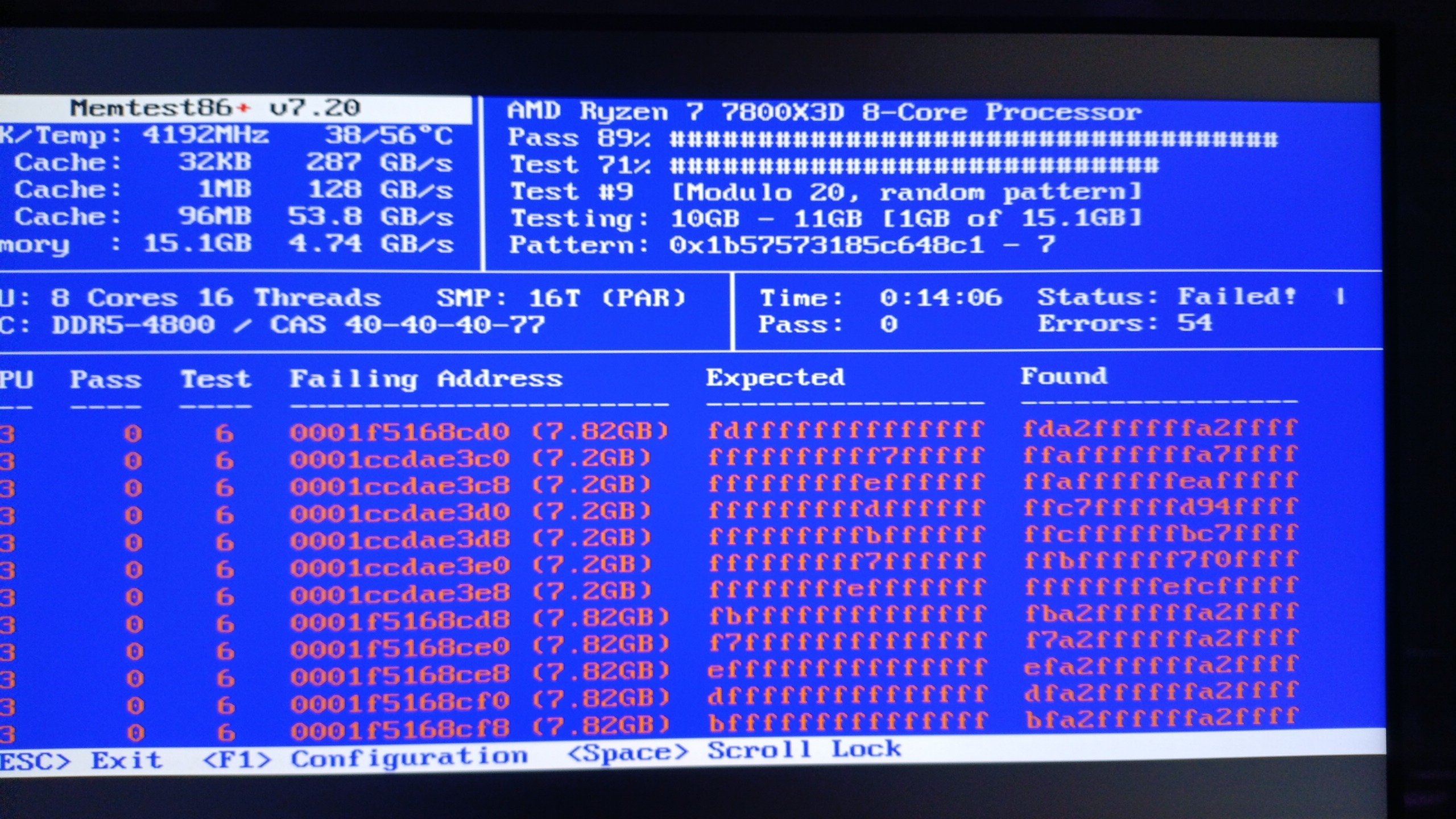

Riegel 2, 54 Errors, Restart nach 7 Minuten, während des Bootvorgangs dann kurzes Flackern und mitten im Boot, noch vor der Option ins BIOS zu gelangen, eingefroren > neu gestartet > keine Reaktion. Einzig RGB und Lüfter liefen. Selbst die Diagnose LEDs des Mainboards blieben aus. > Netzteilschalter aus und wieder an geschaltet > Boot erfolgreich
Erneut Memtest86+ mit Riegel 2, diesmal 2 Passes, 0 Errors (??)

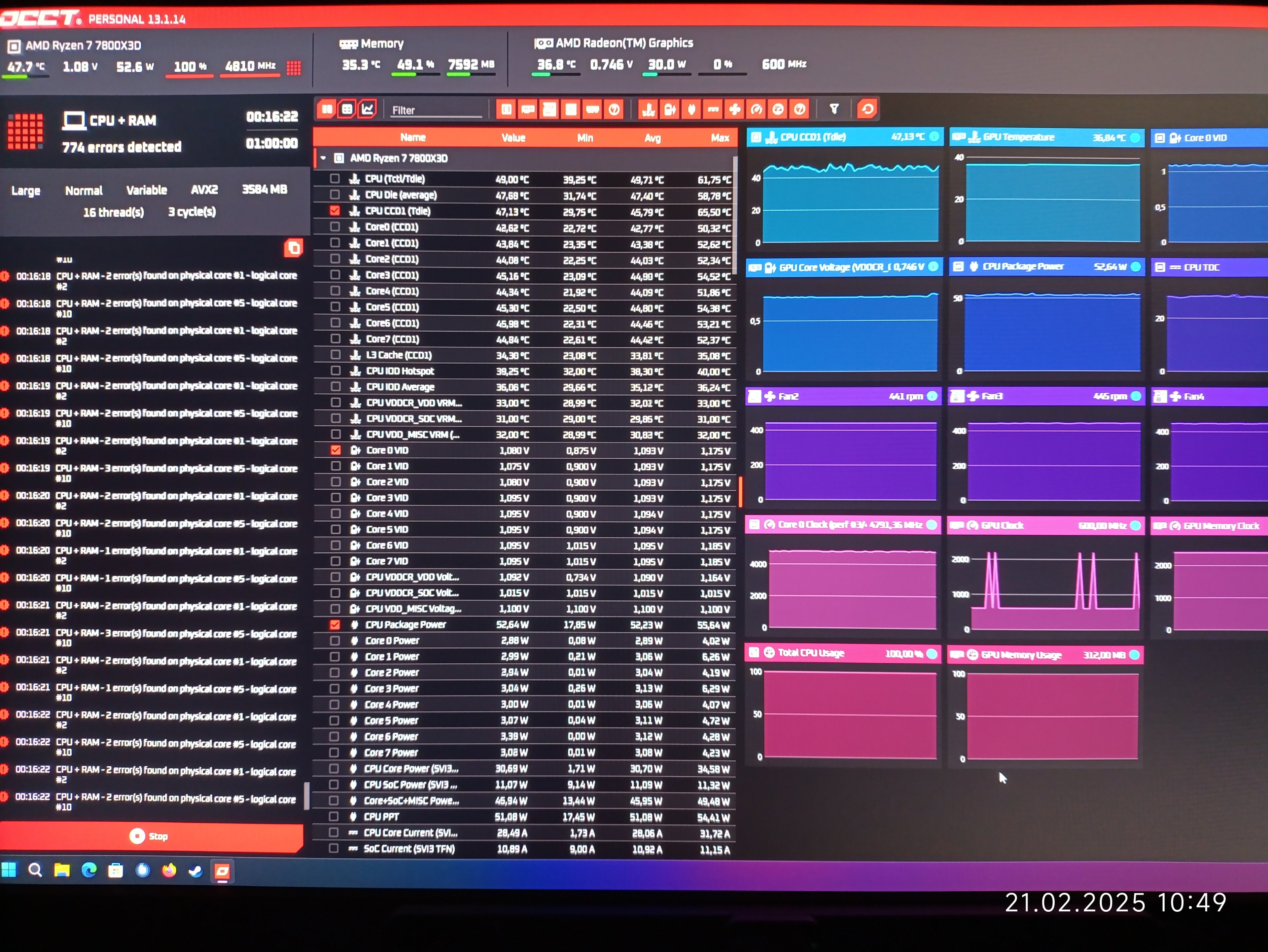

OCCT CPU und RAM: 774 Fehler auf CPU Kern 1 und 5. (Kann dieser Fehler durch fehlerhaften RAM auftreten?)

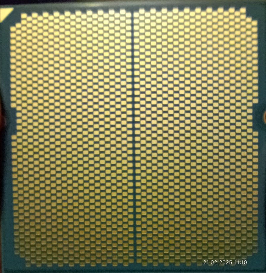

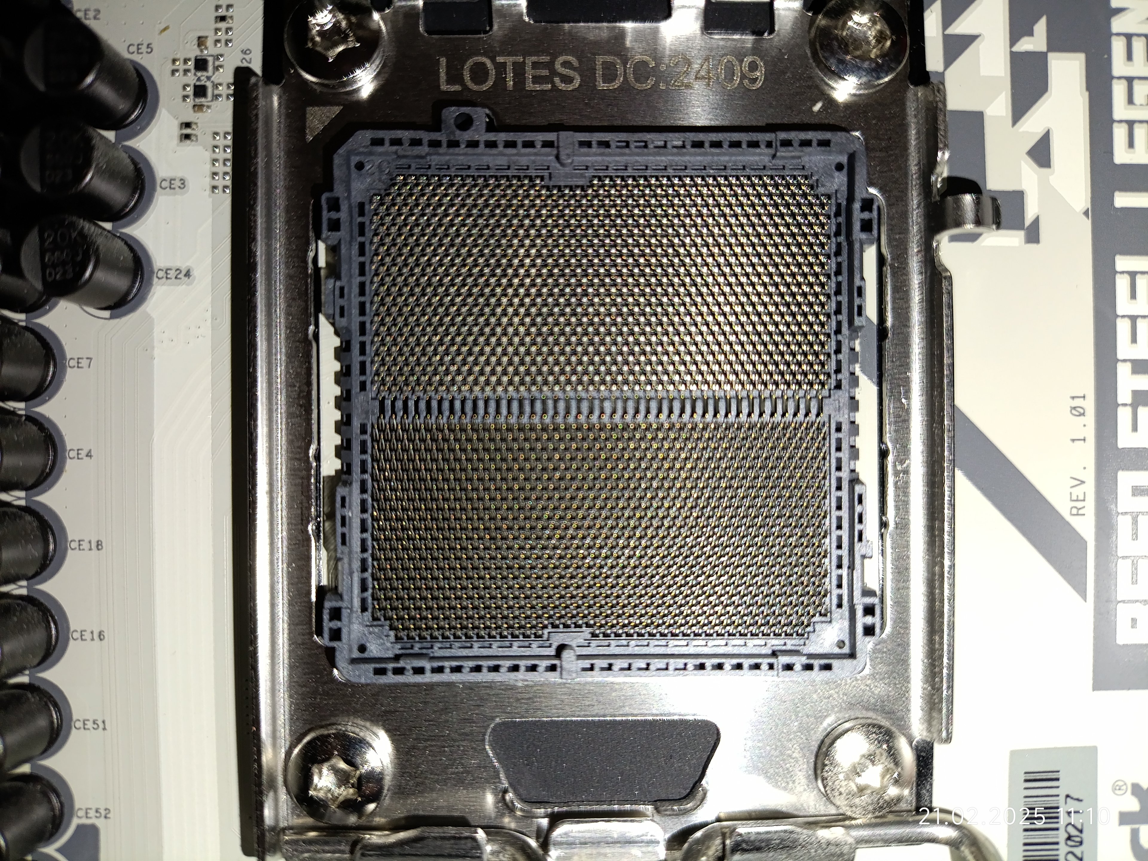

Alles auseinander gebaut, Sockel und CPU geprüft.

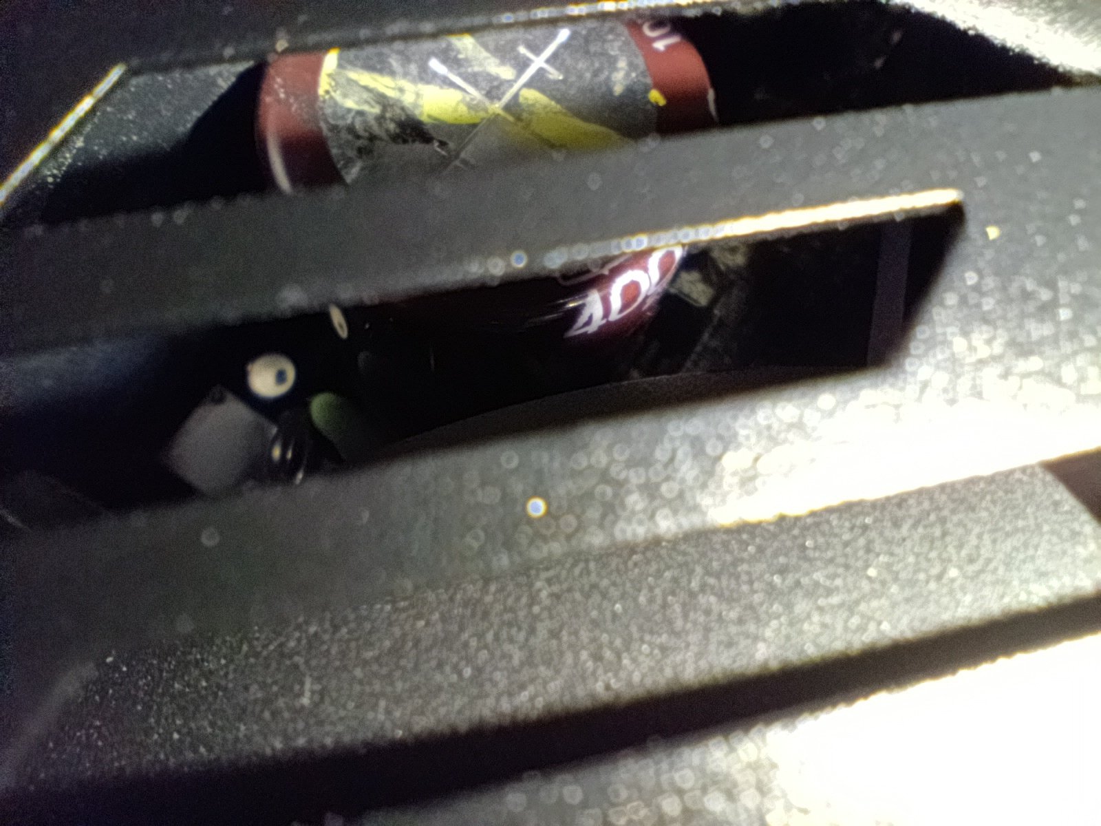

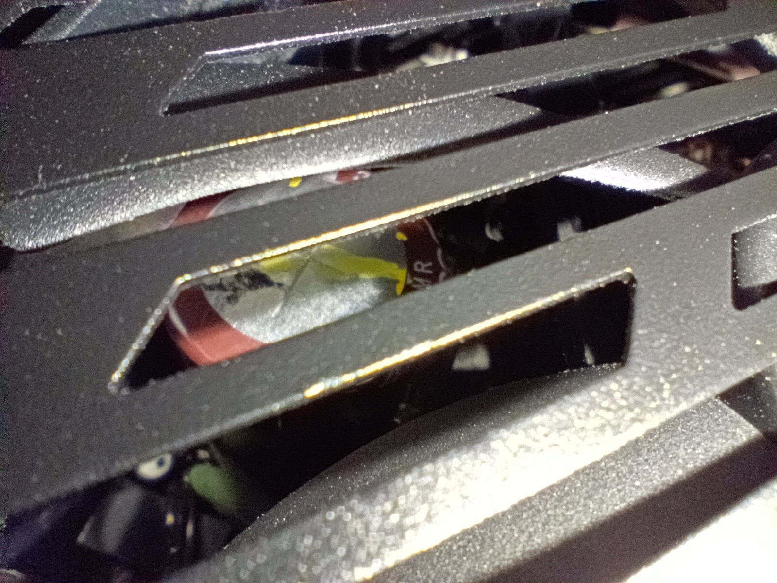

Edit: Hab mal 'nen Blick ins Netzteil geworfen.
Natürlich nur von außen.
Der Kondensator sieht seltsam aus. Könnte Farbe sein?
