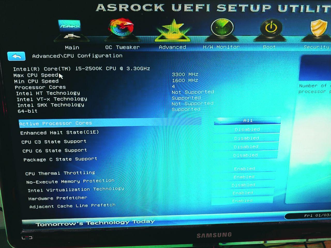

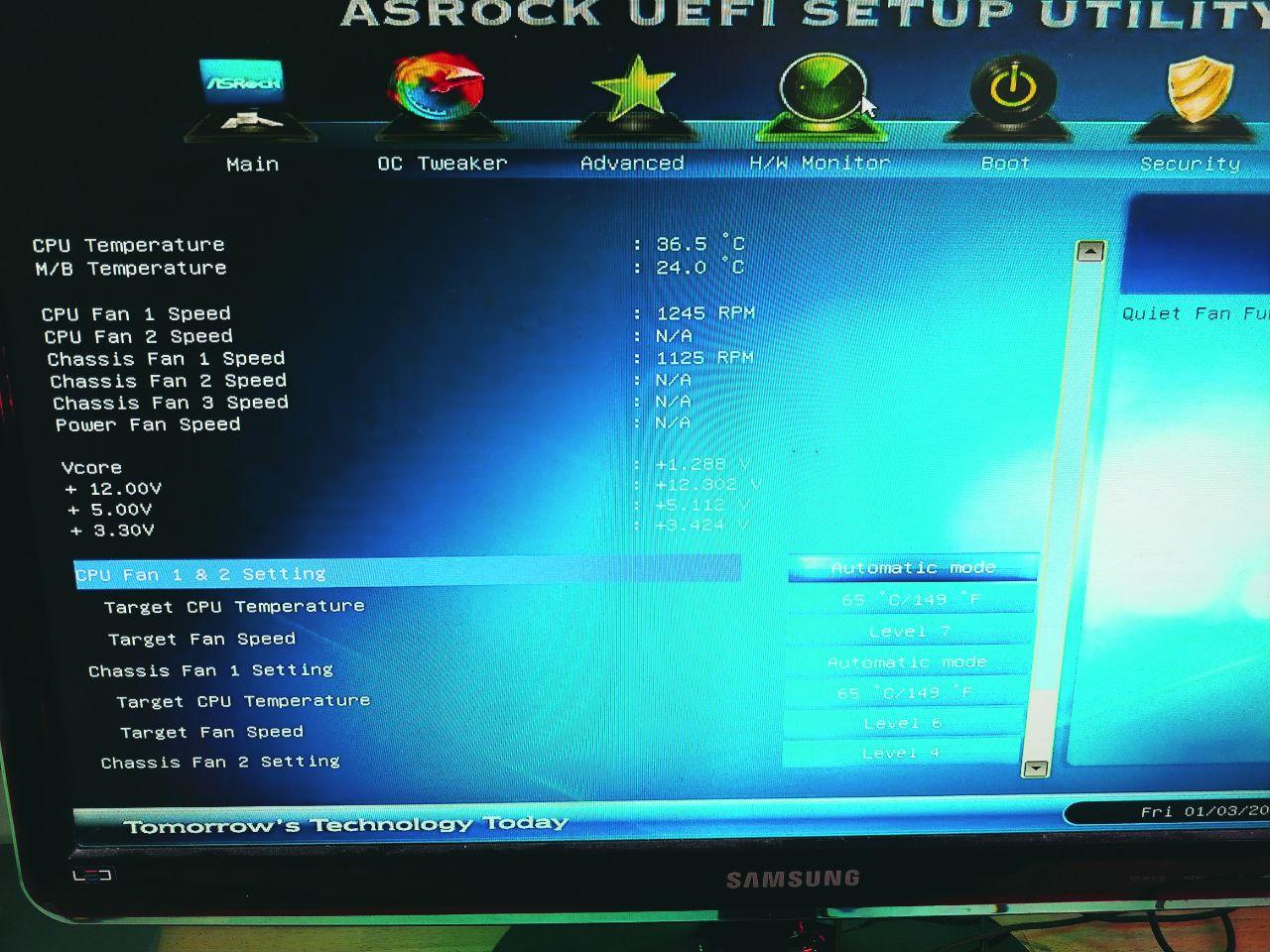

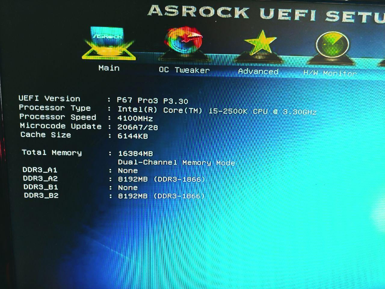

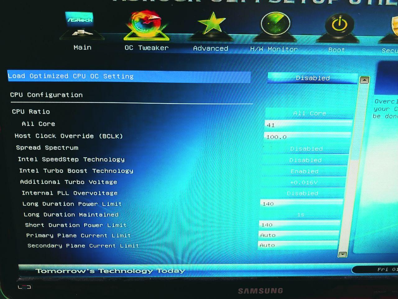

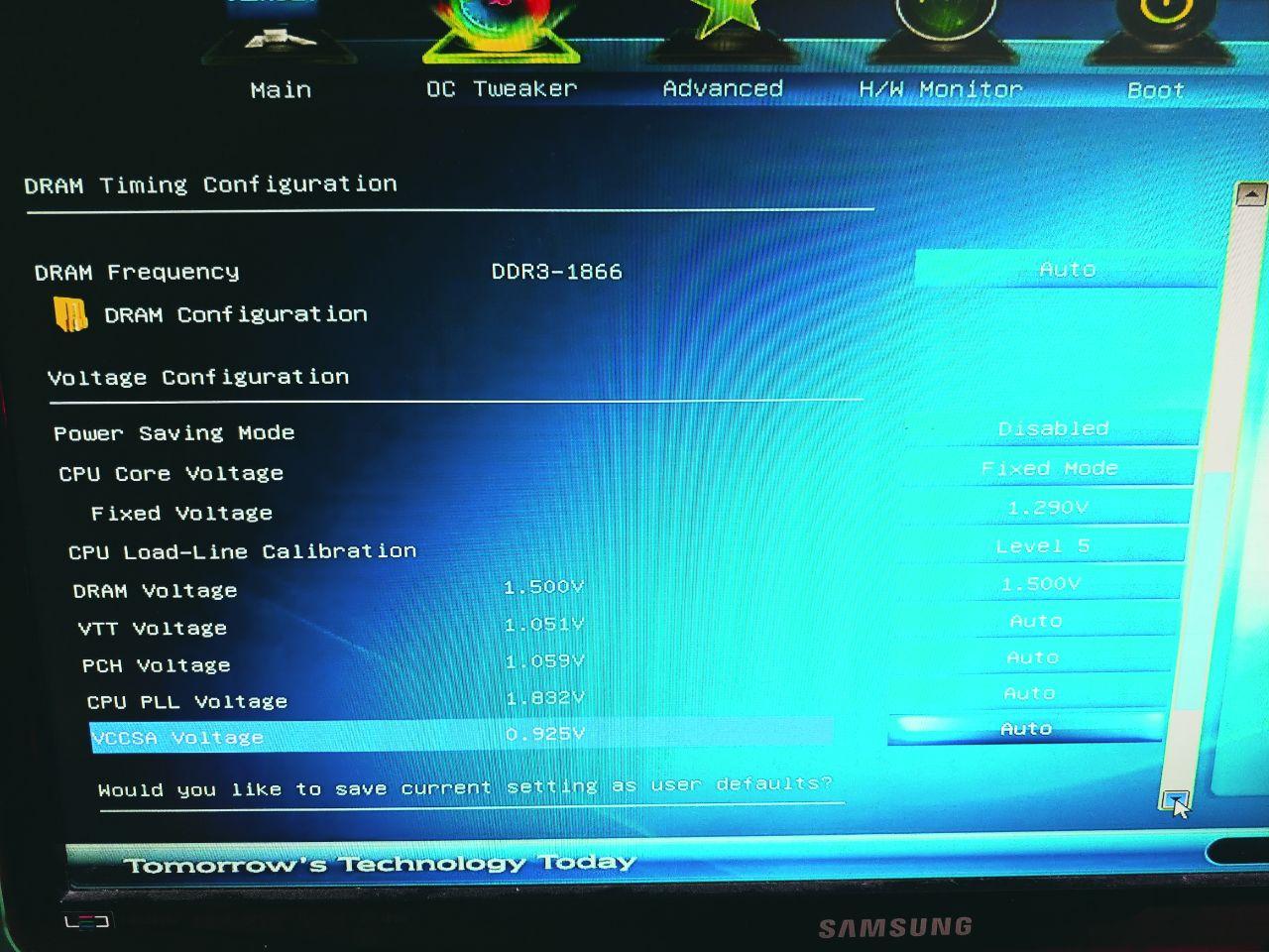

Anbei sind all meine Bios Einstellungen, falls dort jemand eine Ursache für die Spielecrashs finden kann.

Eine Erhöhung von der Ramspannung könnte auch helfen. Auf was läuft den der RAM?
Wenn es im teillastbereich zu Probleme führt, hab ich die Erfahrung gemacht das der RAM dran schuld war.
@cb_darkman ich habe ein Thermaltake Hamburg mit 530 W ich dachte eigentlich das sollte reichen oder muss noch was anderes als die wattzahl beim Netzteil passen?
@Greenpeople Ram läuft auf 1.5 V. Hab ich vorher gegoogelt und manuell eingestellt
