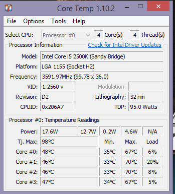

Servus zusammen,
ich versuche gerade zum ersten Mal, meinen Intel i5 2500k zu übertakten. Den Multiplikator habe ich im BIOS auf 40 gesetzt, den CPU-Voltage-Offset auf -0,1 V (Wurde beides so in diesem Guide vorgeschlagen: http://extreme.pcgameshardware.de/o...hes-ocing-von-sandy-bridge-k-prozessoren.html)
Im Bios steht während des Bootens auch, dass der Prozessor auf 4 GHz taktet. Wenn ich dann aber in Windows Prime95 auf allen vier Kernen laufen lasse, bekomme ich in Core Temp aber nur 3600 MHz angezeigt. ASRock Extreme Tuning Utility zeigt auch nur einen Multiplikator von 37 an. Woran kann das liegen? Habe ich eine Einstellung übersehen, die den Prozessor automatisch drosselt? Was mache ich falsch? :-)
Danke und viele Grüße,
Chris

Meine Temperaturen nach 20 Minuten Prime95 OHNE OVERCLOCKING, also die Referenzwerte, sehen so aus:
Ohne Overclocking bei 65°C bis 70 °C? Da läuft irgendetwas schief. Außer du hast die "maximal heat settings", diese sind aber völlig irrelevant da es bei keinem Programm annähernd so warm wird.
