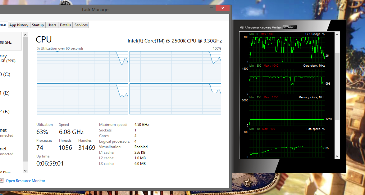

ich lese hier oft, dass ein i5 2500k angeblich noch "locker" für Games reicht. Allerdings sieht es für mich so aus, als ob meine R9 290 durch den Prozessor limitiert wird, da die GPU Auslastung extrem schwankt (siehe Screenshot, Auslastung unter Crysis 3 Ultra). Da die CPU zu 100% ausgelastet ist schliesse ich daraus, dass die Auslastung der R9 290 deshalb so stark schwankt und sie somit limitiert wird, ist das richtig? Ich habe in der Szene die ich im Screenshot benutzt habe etwa 45 FPS. Der i5 2500k ist sogar schon auf 4,5 GHZ übertaktet. Könnte ich mit einem Xeon E3 oder einem i5-4690K mehr rausholen?

Sehe keinen Screenshot, aber wenn die Graka nicht deutlich über 90% ausgelastet wird, dann braucht es nicht mal 100% auf der CPU um zu wissen dass sie limitiert.
Und die übliche Pauschal-Antwort "ja reicht noch" ist halt eine Pauschal-Antwort, die auf den Erfahrungen einiger besteht. Aber JEDER hat eine andere Software-Auswahl und Settings-Vorlieben und alleine davon hängt es ab was wo limitiert.

Danke, werde ich mir durchlesen. Was mich eben verwirrt, ist dass die Grafikkarte ab und zu ja auf die 100% Auslastung kommt (siehe Screenhot), die Auslastung aber extrem schwankt, obwohl ich im Spiel in der Szene praktisch still stehe.
Gras-Level? Braucht sehr viel CPU-Zeit.

rein aus neugier auf dem screenshot sehe ich 4 logical processors, aber mit hyperthreading sollte da 8 stehen, hast du die ausgeschaltet?

Und was dein Scan betrifft: die CPU rennt zwar die ganze Zeit auf 100%, aber die GPU zum Großteil doch auch (oder zumindest nahe 100%).
Das ist doch eine perfekte Ausnutzung!

1920x1080, SMAA Medium und die FPS kannst du im ersten Post selber nachlesen. Die FPS bleiben übrigens gleich, wenn ich die Auflösung herabsetze, was auch zeigt, dass es ein CPU Limit ist.

Kannst du mir mal sagen in welcher Szene das bei dir auftritt? Ich hab jetzt mal einige Zeit lang gespielt und konnte tatsächlich eine Szene finden, in der die CPU-Auslastung einzelner Kerne über 90% liegt und sogar kurz 100% anzeigt (viel Gras) aber die GPU Auslastung bleibt trotzdem weiterhin bei 99% (und die Frames stabil). Ich bin mit dem Spiel noch nicht durch, vielleicht gibt es später tatsächlich Szenarien, wo es kurzzeitig so aussieht wie bei dir.
€: Hab gemerkt, dass ich MSAA und nicht wie du SMAA aktiviert habe. Jetzt geht die GPU-Auslastung doch runter.
Ok, ich konnte jetzt im ersten Level, gleich wenn man in den Dome kommt, wo es wirklich verdammt viel Gras gibt, auch sehen, dass die GPU-Auslastung ziemlich stark schwankt und die CPU fast annähernd auf 100% geht.
