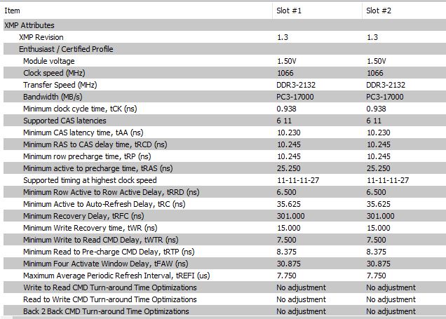

So, RAM angekommen und eingebaut. Dummerweise weiß ich nciht ob er jetzt auf dem richtigen Speed läuft?
Clock Speed 1066 aber Transfer Speed 2133... passt das?
Danke!
