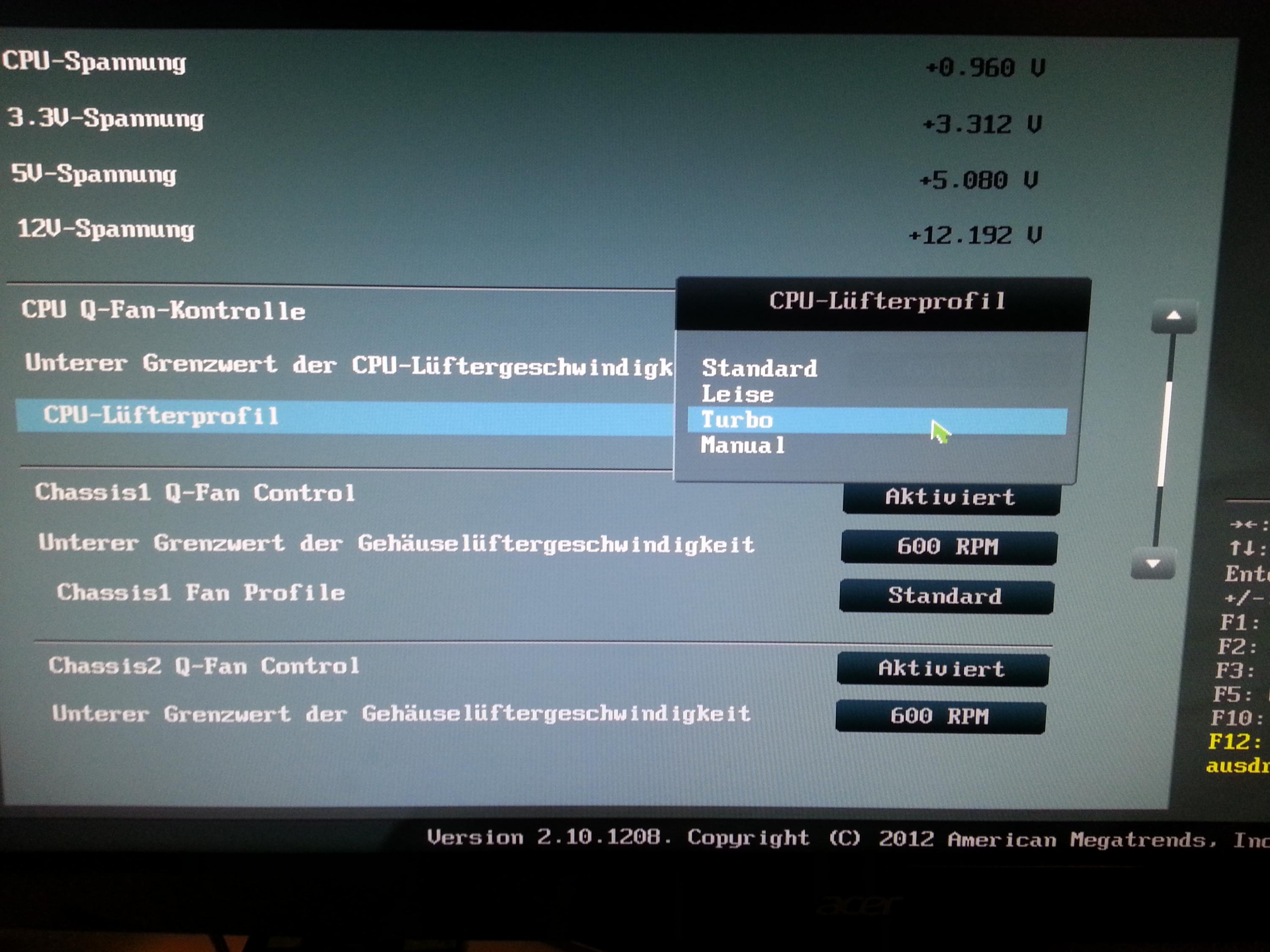

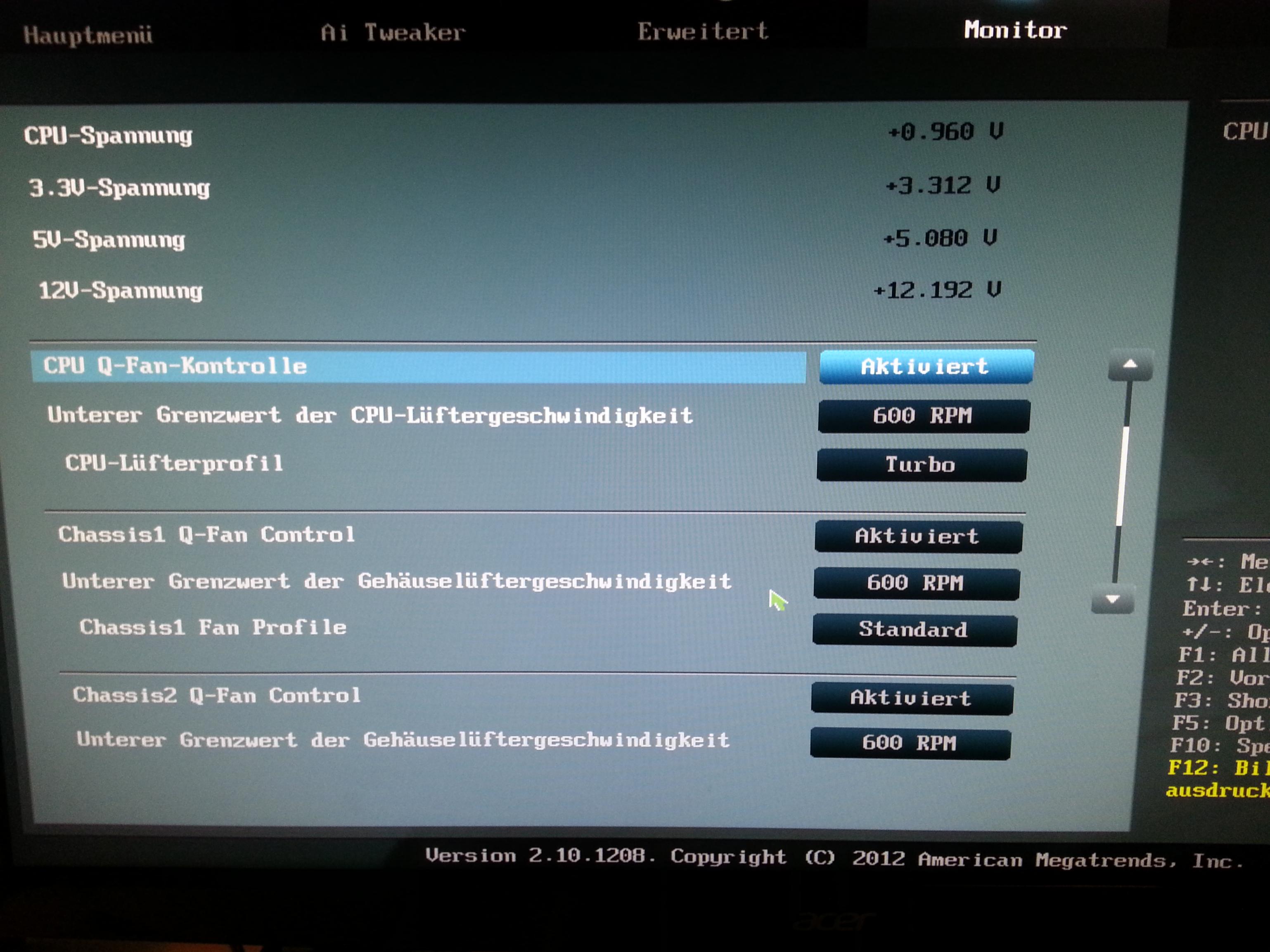

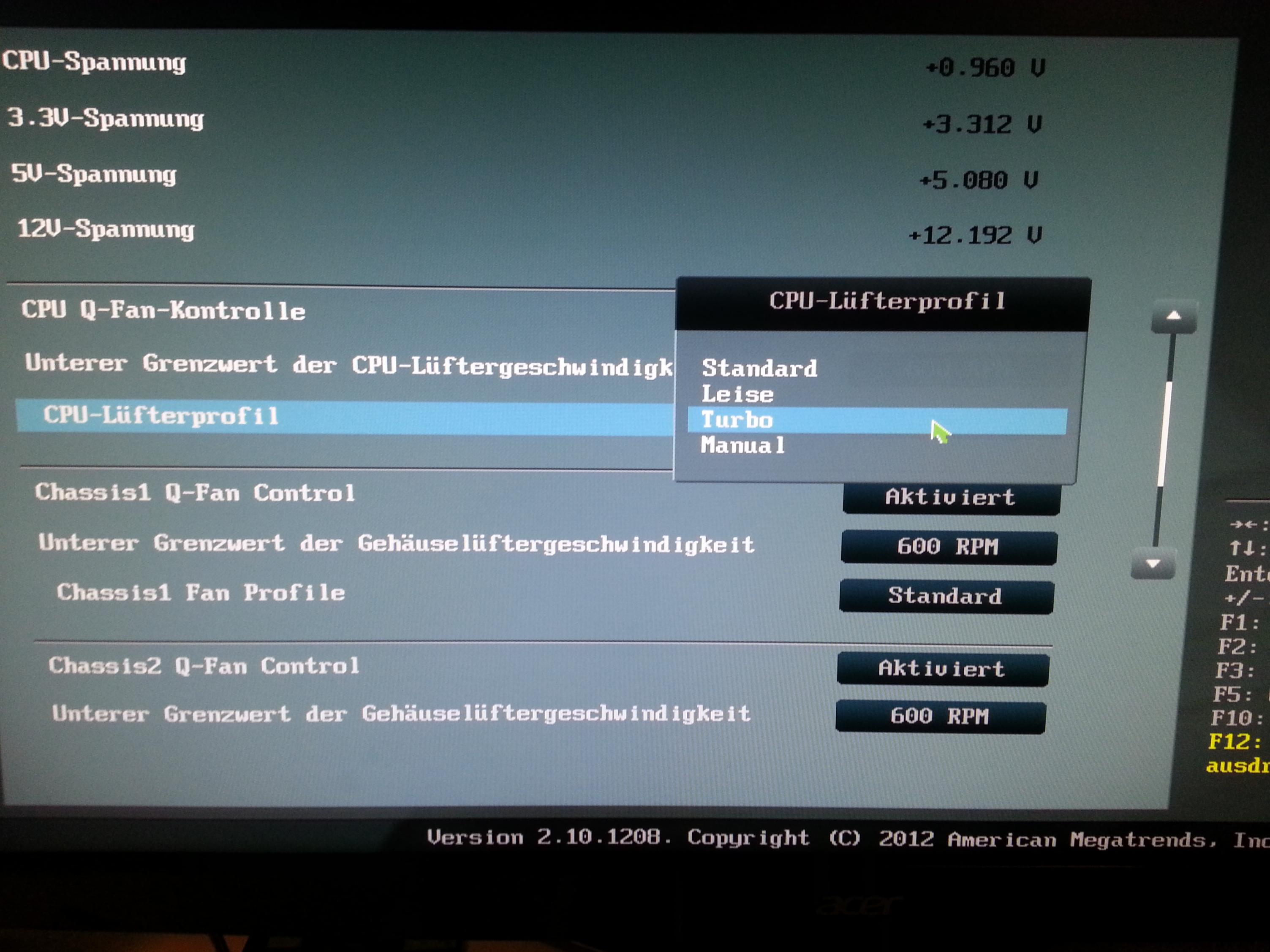

die CPU stuerung hat zur auswahl, manual, standart , leise und turbo
ich habe turbo angewählt !
Also CPU Lüftungssteuerung selbstverständlich..
Was passiert auf standard?
Hast Du schon auf "manuell" und 100 Prozent getestest? Wie kühl kriegst Du dann den Prozessor?
Jetzt ist es für uns denke ich einfacher, ich habe ihn nun mal auf Standart gestellt ! :)
Getestet: Der Turbo macht keinen Unterschied. Was soll ich nun machen ?
BZW Standart.

Wenn jedes Profil zum gleichen Ergebnis führt, dann würde ich einmal den "Unteren Grenzwert der CPU- Lüftergeschwindigkeit" von 600 rpm auf einen höheren Wert einstellen.
Was passiert, wenn Du die Q- Fan Kontrolle deaktivierst?
Und auf "manuell" kommst Du auch nicht über 1000 rpm?

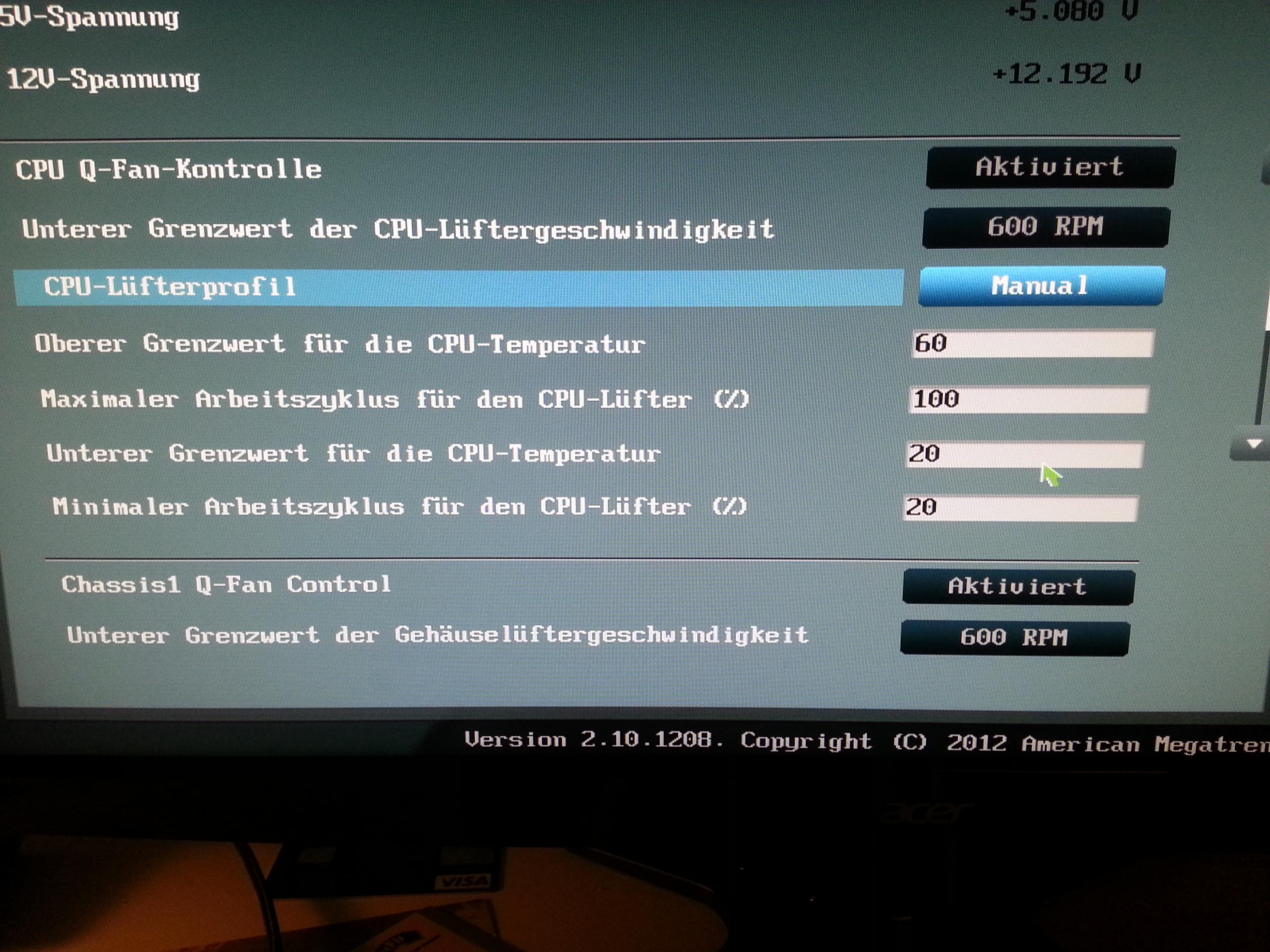

Im BIOS "CPU Q-FAN Control" = disabled
Save & Exit
Nach Neustart des MBs ins BIOS - welche Drehzahl des CPU-Lüfters wird jetzt angezeigt ? (Monitor Menu)
das CPU-Lüfterkabel hat einen 3-poligen Anschluss ?
"CPU FAN-Speed Low Limit" ist die Mindestdrehzahl des CPU-Lüfters - wird diese Drehzahl unterschritten, ergeht ein Warnsignal - hier kann man also nicht die Mindestdrehzahl einstellen !
Versuche es mit "CPU-Q-FAN Cotrol" = enabled > Standard oder "manual" >
CPU FAN-Profile = 80 (%) = ~ 1200U/min.
"CPU Upper Temperature" > 60°C
"CPU Max. Duty" = 100% ( ~ 1500U/Min.)
