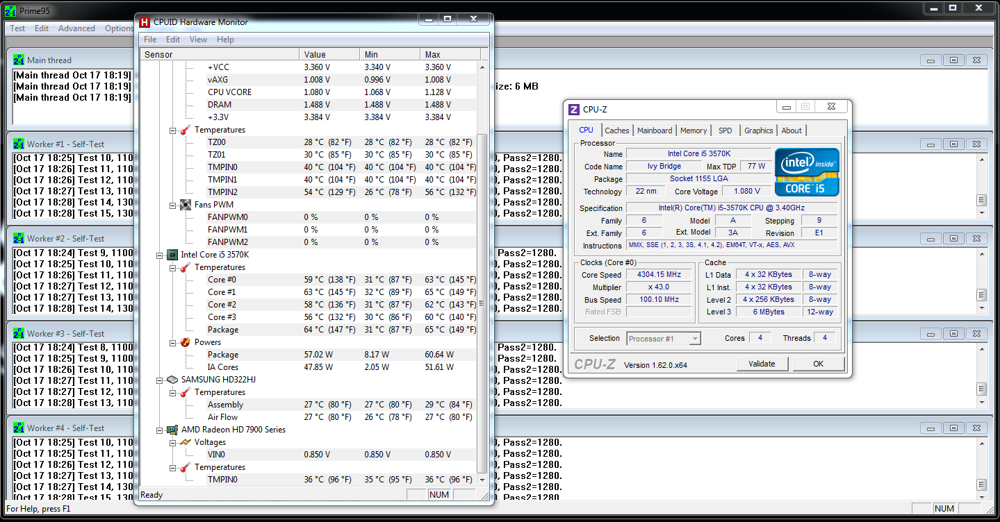

also heute hab ich mich einfach mal ans OCen heran getraut und es macht mega bock :)
Hier mal mein Ergebniss aus den ersten Versuchen
Alles auf Auto die VCore.
Obwohl ich im BIOS als VCore 1,12Volt eingestellt hab, zeigt mir CPU-Z jetzt 1,08Volt an.
Nicht, dass das was schlimmes wäre :king:
Aus Unsicherheit habe ich im Temperatur-Thread danach gefragt. Sowas nennt sich V-Drop
Heißt das jetzt, dass die CPU mit 1,08Volt läuft und das auf 4,3GHz :o ?
Danach wollte ich nochmal ein bisschen benchen und gucken was die CPU noch in sich hat.
Damit nichts falsch läuft mit den Spannungen bin ich dieser Anleitung gefolgt und hab die Spannungen auf die Standard-Werte gebracht aus der VCore (1,13VOlt) :
http://extreme.pcgameshardware.de/overclocking-prozessoren/215406-howto-ivy-bridge-z77-overclocking-fuer-jedermann-auf-gigabyte-z77x-ud3h.html
Multi auf 45 erhöht und nach 2Minuten Prime95 gibts einen Shutdown und nen Bluescreen.
Kann mir jemand sagen, was ich falsch gemacht hab und wie ich meine CPU noch hochkriegen kann? Also an der Temperatur liegts nicht mit 60C°.

Jetzt auf 4,6GHz und 1,225Volt wenns jetzt klappt lasse ich das OC, also wünscht mir glück

Denkst du, die CPU verkraftet weniger Volt unter der Frequenz? Ich mache das jetzt solange bis die CPU kaputt geht.... Spaß
Wenn mein i5 3570k mit 1,08Volt 4,3GHz aushält, wie viel Volt sind dann für 4,6GHz nötig? also nur geschätzt. 1,225Volt ist mmn ein bisschen viel...für schlechtere Exemplare vielleicht noch ideal, aber ich denke ich hab ein gutes erwischt oder?

ich schalte mal wieder 4,3GHz mit 1,08Volt ein unter 60C°. Gefällt mir besser.
Trotzdem wäre ne Antwort auf meine Frage top

Ich finds auch hammer!!!!!!!! Vorallem, dass die CPU unter 1,08VCore mit 4,3GHz läuft :D 900MHz ohne Spannung zu erhöhen.
Meine noch nicht gelöste Frage war aber (rein hypothetisch): Wenn die CPU das schon aushält, was für ne Spannung wäre dann für 4,6GHz noch auszuhalten?
wenn dein 3570k für 4,3 nur 1.080V braucht, dann hast einen guten erwischt ;) und dann nur max 65°C passt würde ich sagen
meine cpu braucht bei 4,5 runde 1.2V und geht dank köpfen nur bis 61°C
musste ihn aber wegen D3 aber leider nur auf 3,8 laufen lassen, dafür nur max 0.996V und 51°C
um deine frage zu beantworten, das müsste man austesten, aber bis 1.2V würde ich max gehen wenn die Temps dazu nur bis max 70°C gehen...man will ja seine CPU schonen ;)
