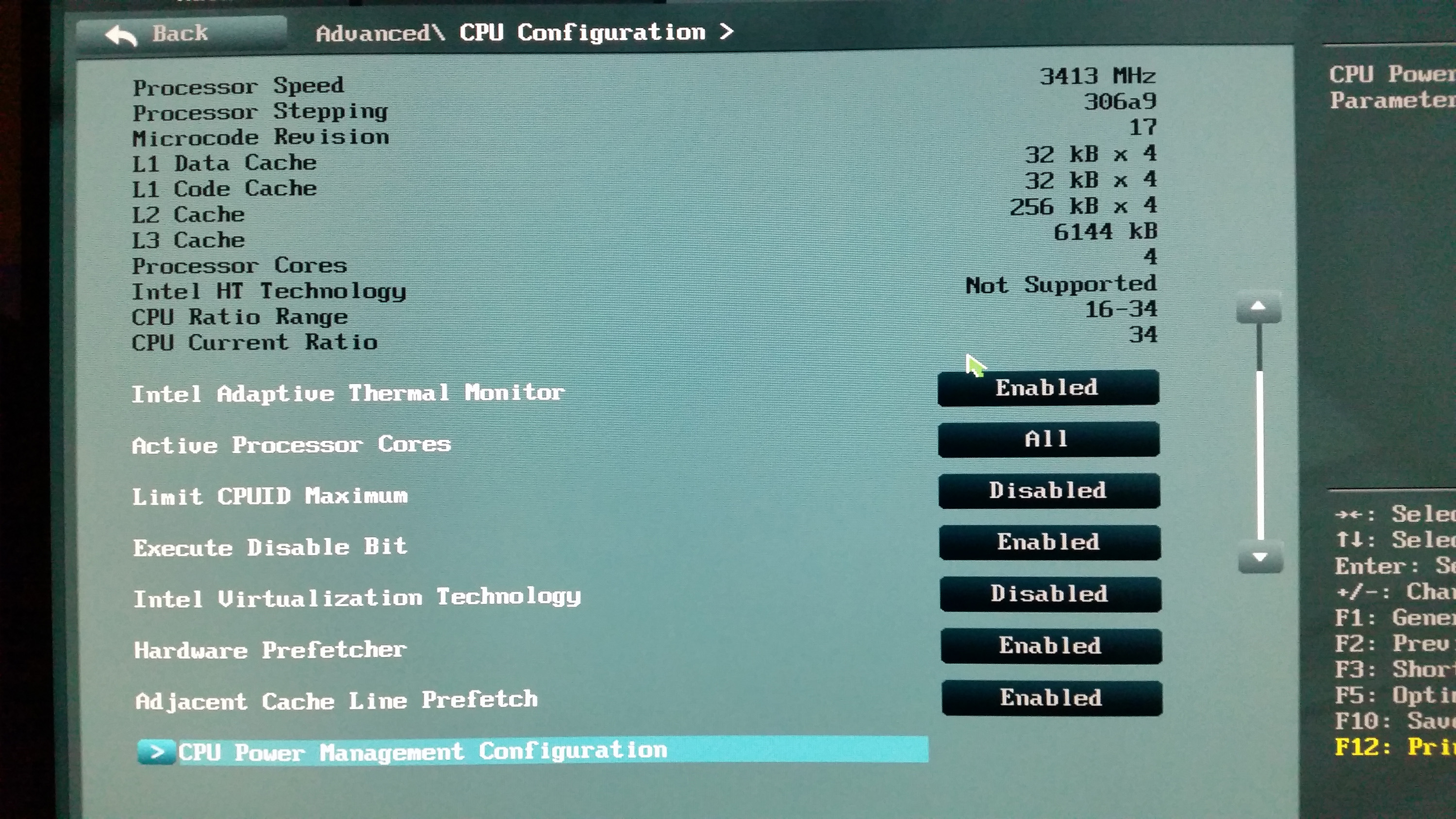

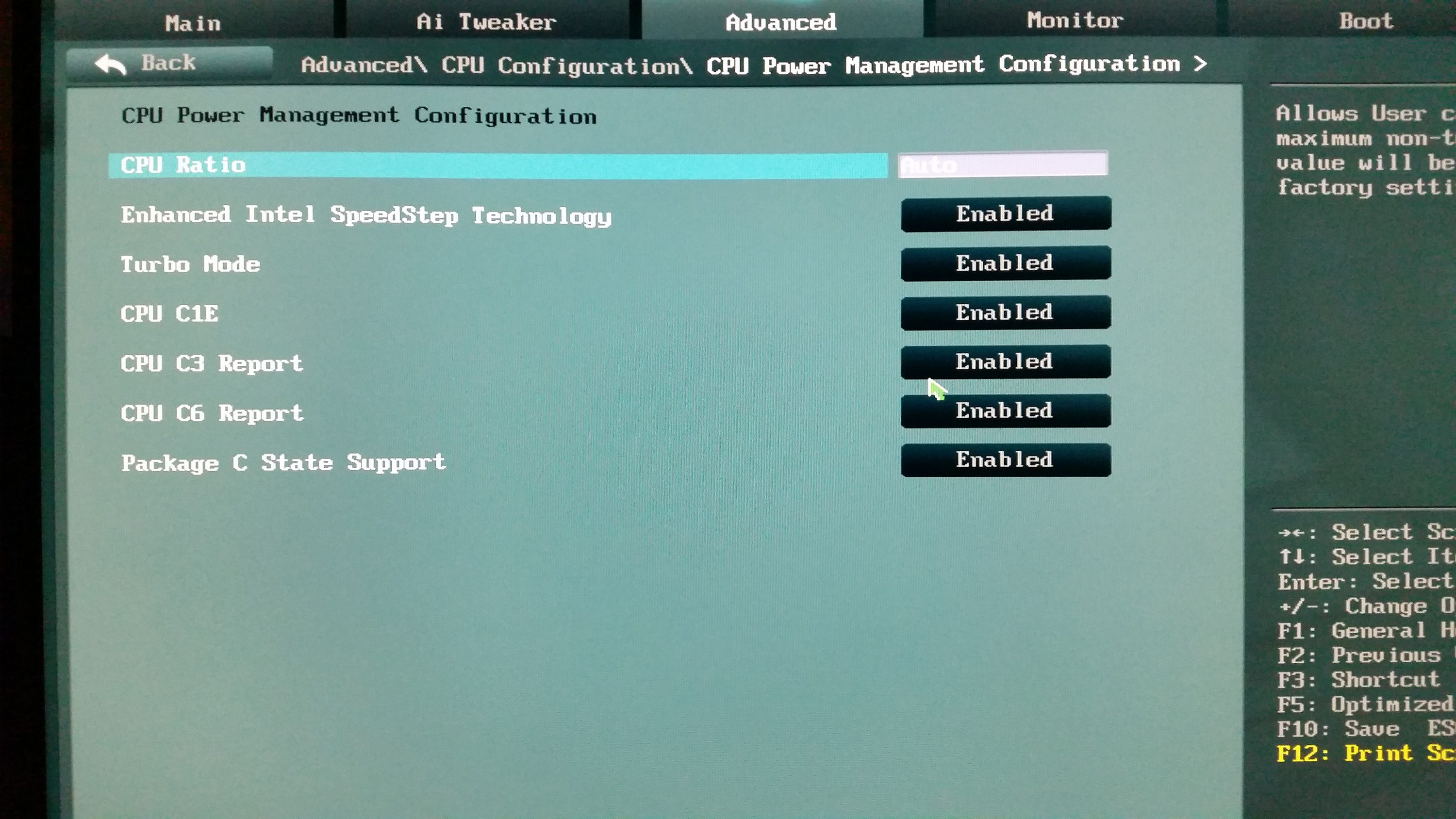

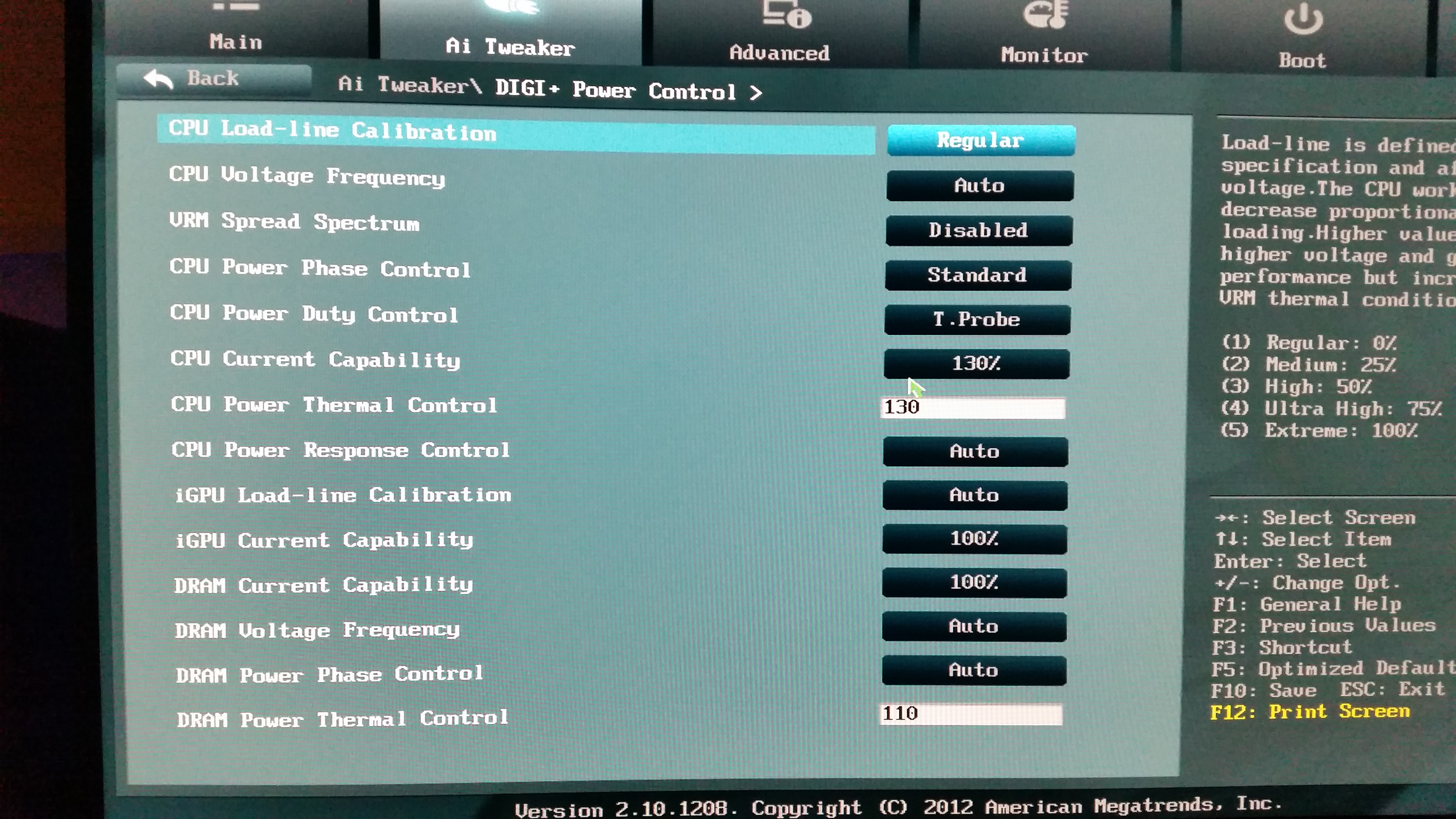

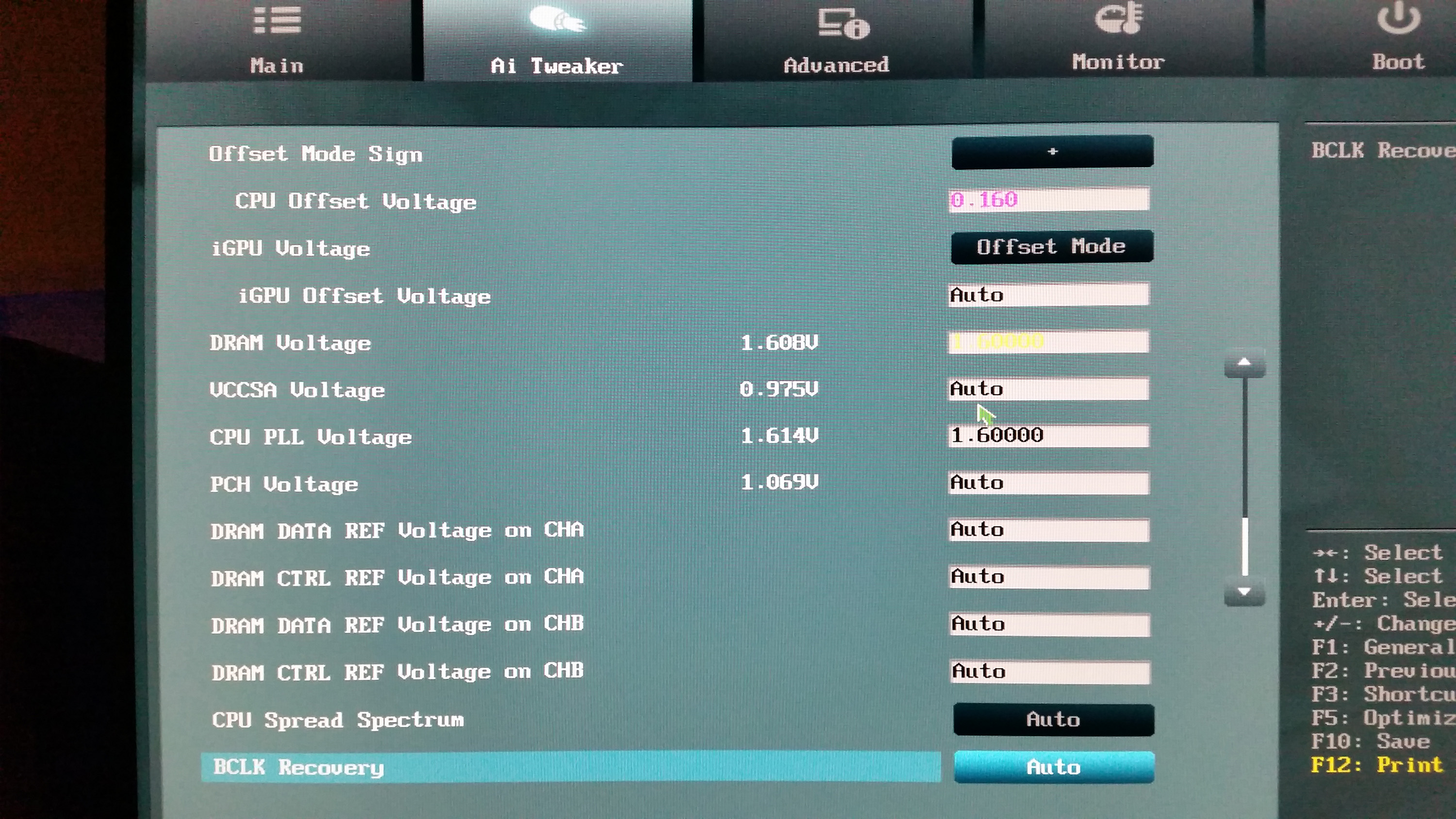

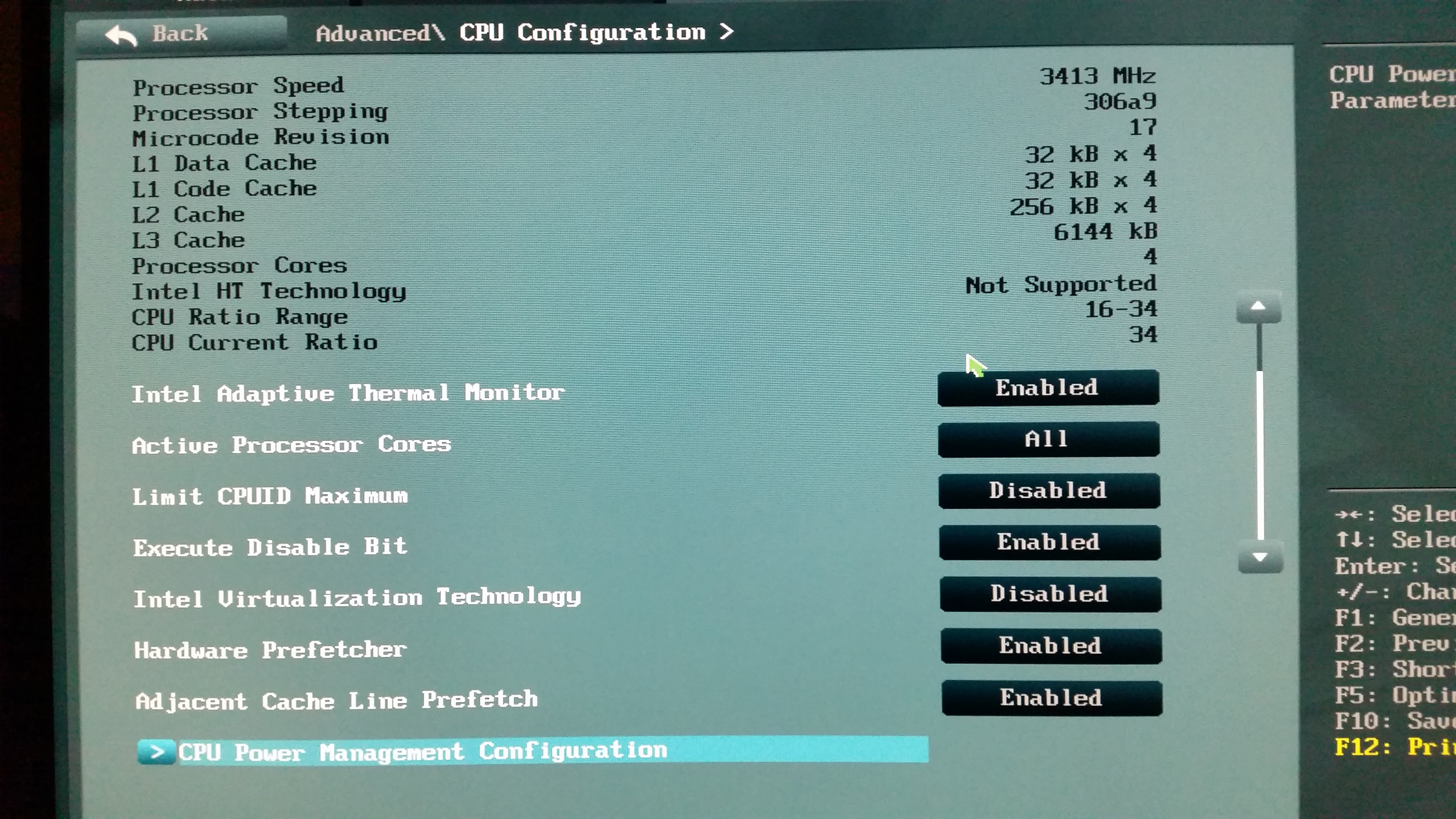

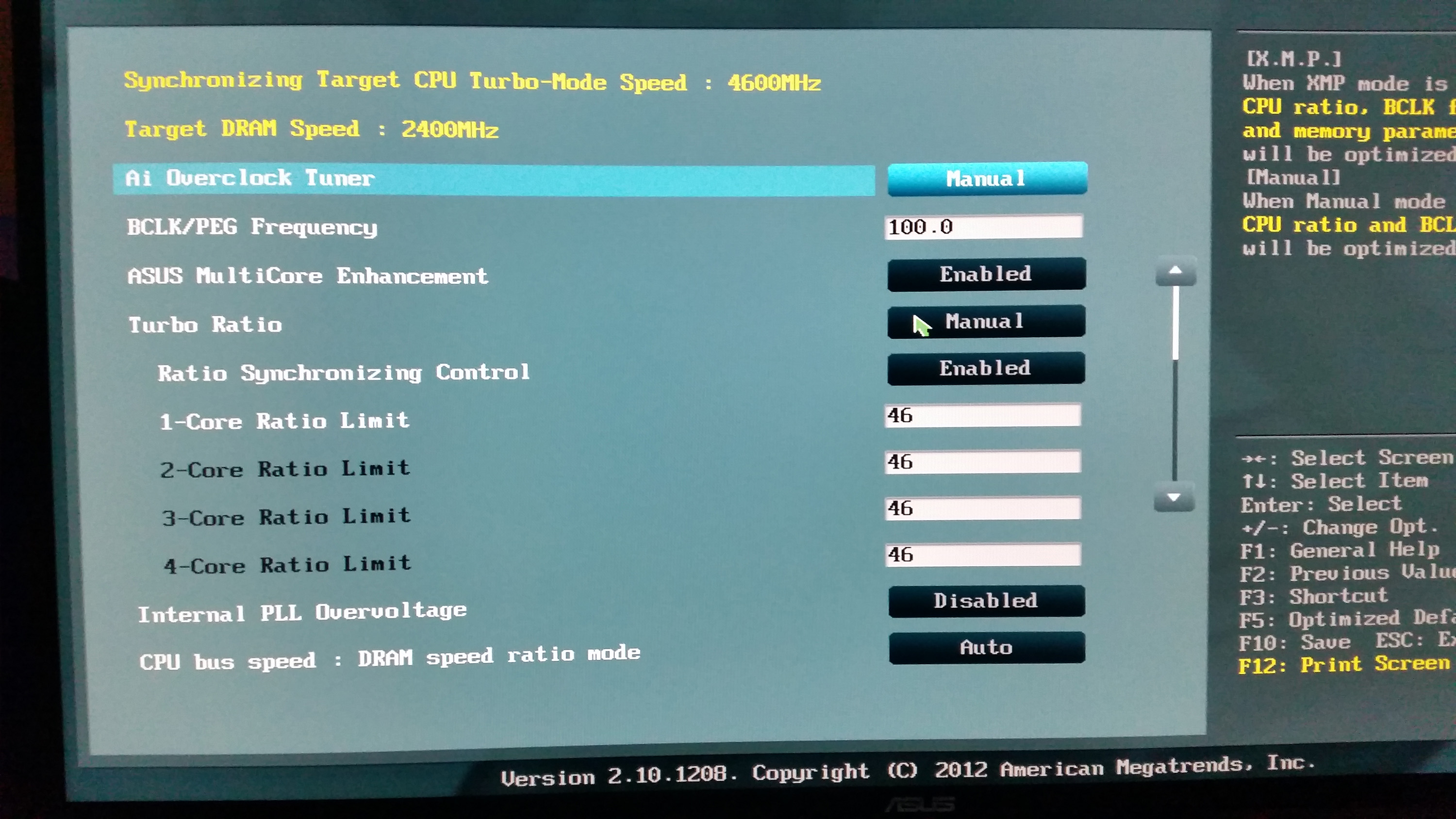

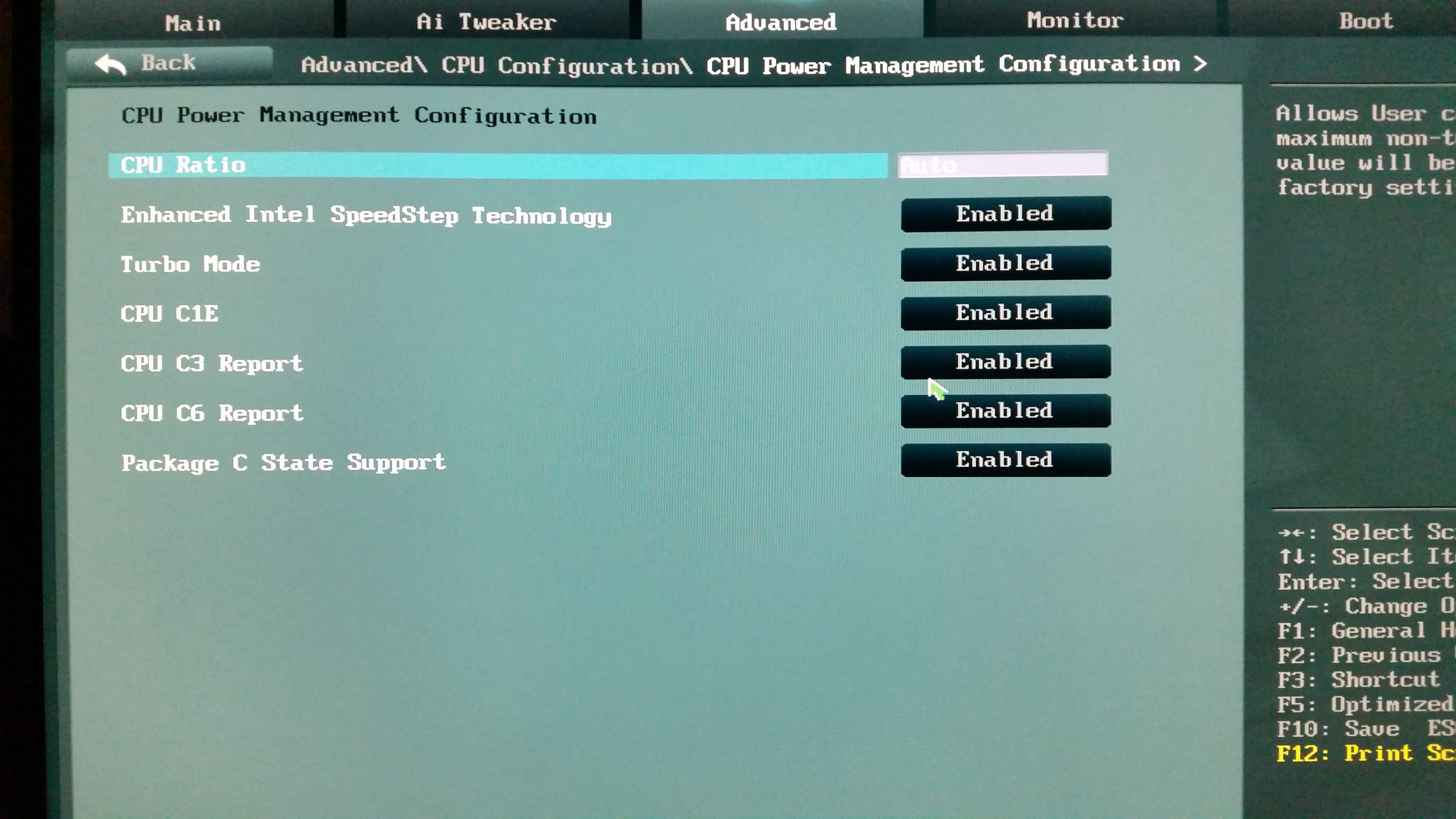

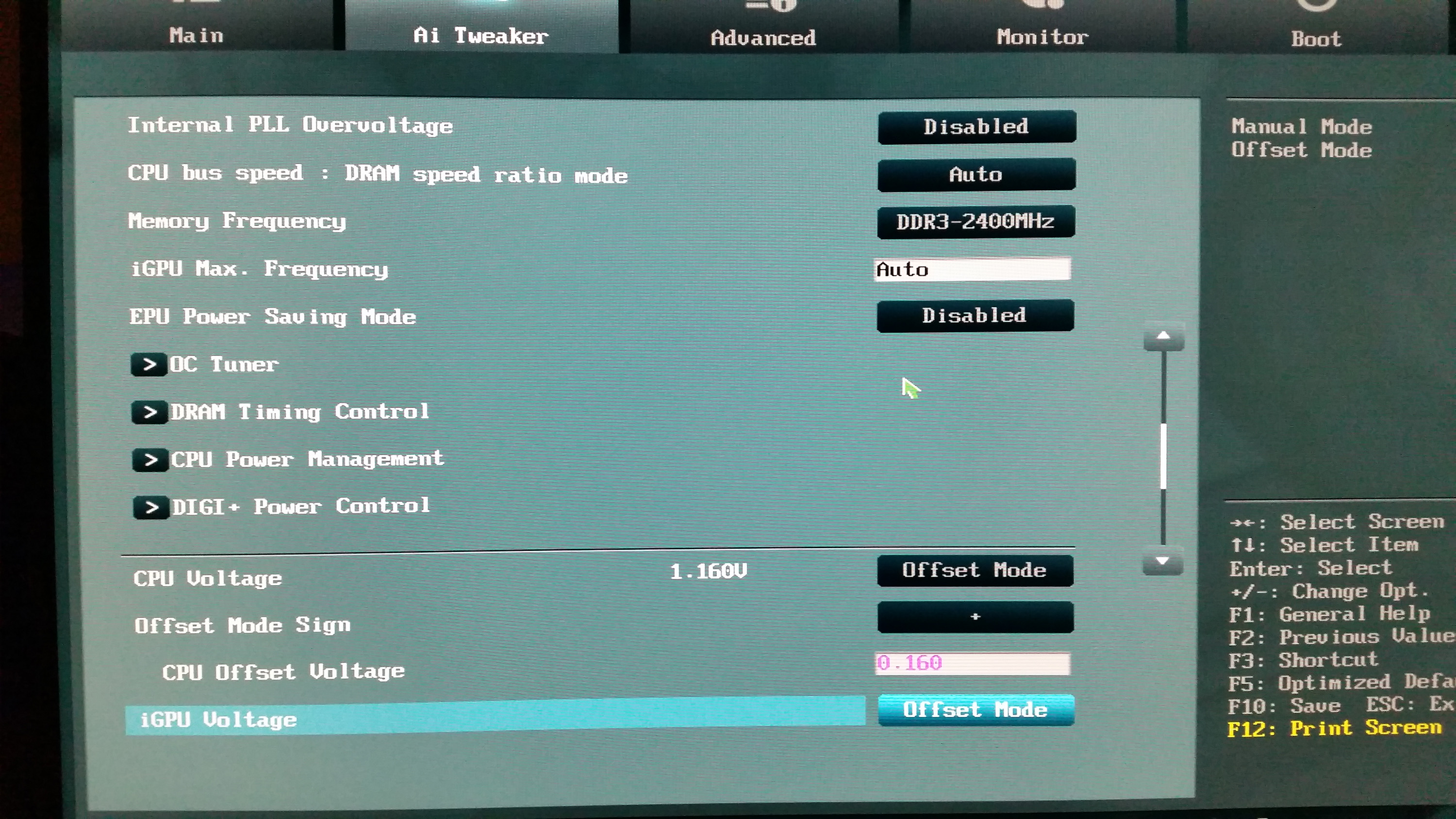

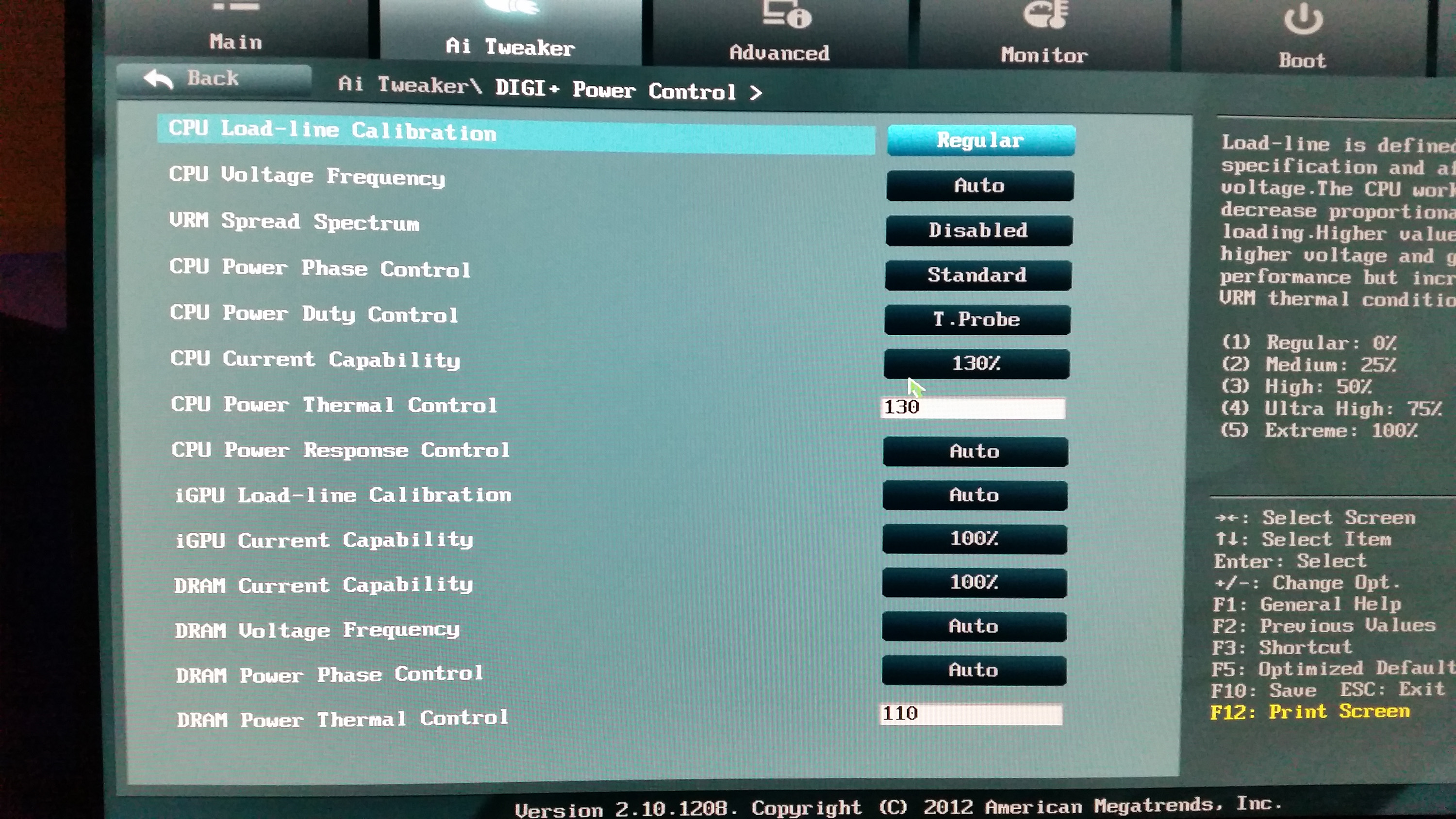

Vielen Dank für deine Antwort. Hat mir schon enorm weitergeholfen. Ich sehe in deiner Signatur, dass du ein ähnliches Board hast. Kannst du mir noch etwas zu den sonstigen Einstellungen sagen, die aus ändern sollte? Wie hoch ist die Spannung bei dir, um 4.6ghz zu erreichen. Ich weiss das keine Cpu gleich ist, aber Vergleichswerte sind schon ein Anhaltspunkt.
vcore unter prime: 1,232V
settings:
sollte helfen ;)
