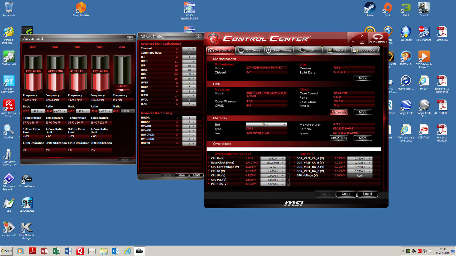

4, 2 sollte normal laufen. Macht das MSI Z77 GD65 Gaming Board im OC Modus automatisch.
Datendurchsatz geht dann auf über 28 Gb/s. (SiSoft Sandra)
