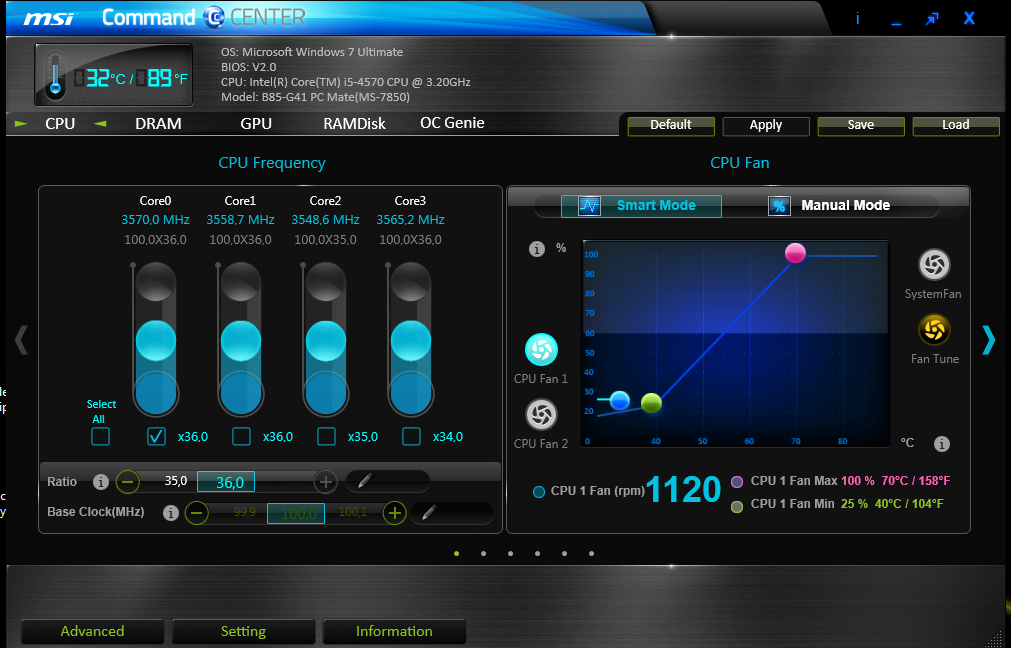

Seit dem ich msi command center installiert habe und auf default gestellt hatte nachdem ich mit der taktrfrequenz rumgespielt hatte läuft er jetzt immer auf 3500+ mhz. Unbenannt.PNG wie mach ich es wieder normal das er wieder normal taktet, das zieht strom...
Strom - das sind noch keine 5€ im Jahr.
Stell zurück auf default.
hab ick ja schon, ist es eig normal das die temperatur im bios-menü höher als im idle betrieb ist? da läuft der kühler ja auch auf vollspeed?!

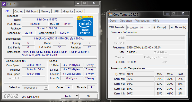

Poste mal Werte?
Temp.
GPU-z.
CPU-z.
mache einfach einen BIOS Reset und deinstalliere das Tool vorher
Hab das Tool deinstalliert und BIOS Resetet. Immer noch dieselben werte. Unbenannt.PNG
Und warum ist die CPU-temperatur im BIOS auf 45 grad und im idle auf 35 grad ? gibt mir cpu-temp falsche werte, commadn center gibt aber auch 35 grad (was nich heißen soll dass ichs net deinstalliert habe halt vorhin gesehen)
weil die kiste im bios auf vollgas rennt und das os die cpu eben erst im idle runtertaktet!
Hab jetzt festegstellt das es an den energieoptionen lag :D die cpu war durchgehend auf 100 %. Jetzt kann sie wieder runtertakten :)
