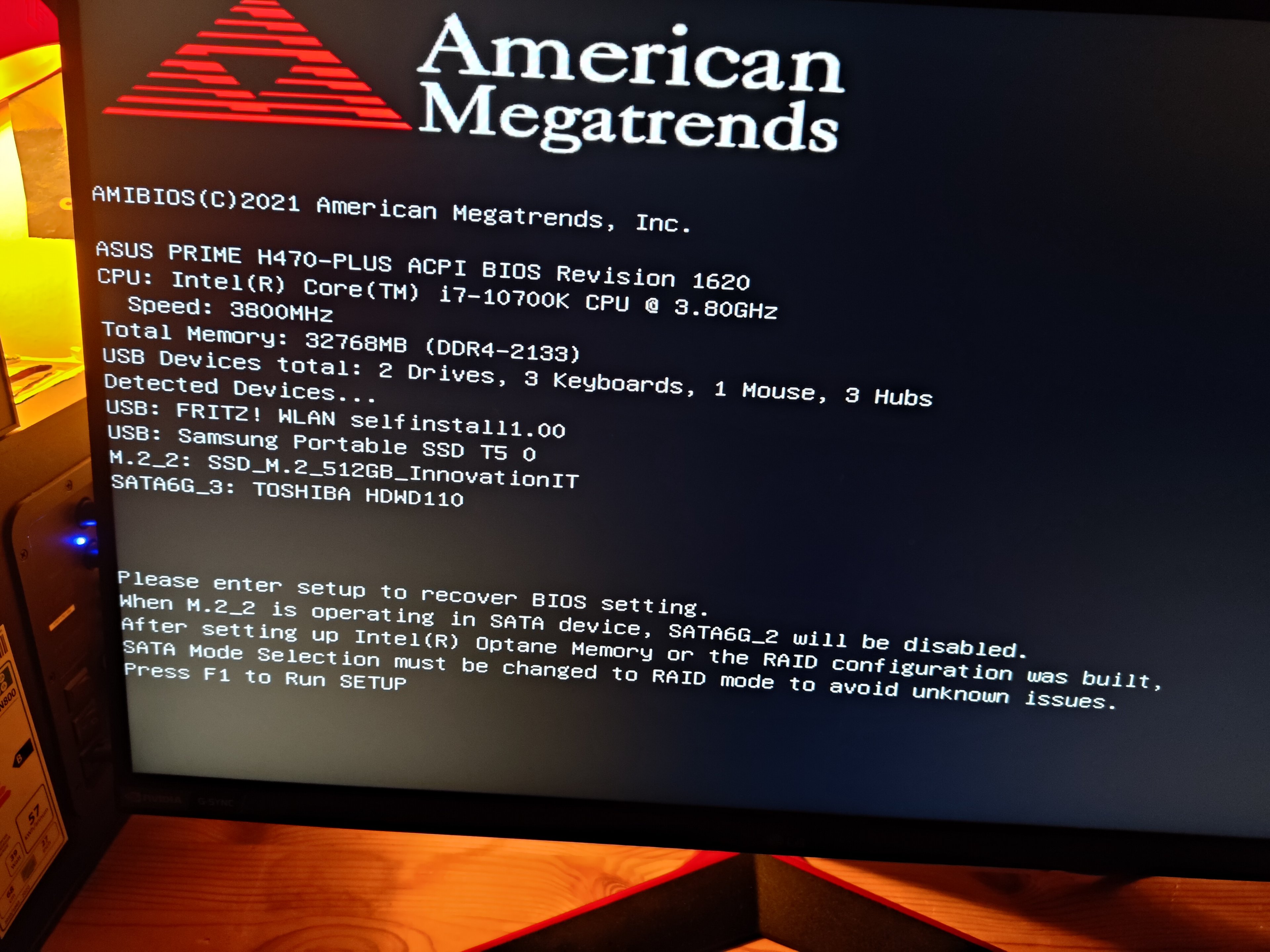

seit Samstag habe ich ein Problem mit meinem PC. Jedes Mal, wenn ich ihn starte, lande ich im BIOS, und ich muss die Festplatte manuell auswählen, bevor der PC normal hochfährt, neustartet und dann ist alles ok.
Ein weiteres Detail: Wenn ich den PC für eine Viertelstunde bis halbe Stunde vom Strom trenne, lande ich wieder im BIOS. Wenn ich den PC jedoch am Strom lasse und neu starte oder herunterfahre und wieder hochfahre, erscheint das Problem mit dem BIOS nicht.
Ich habe bereits meine SSD mit einem Tool überprüft, und sie ist in gutem Zustand (97 prozent). Ich habe in letzter Zeit Spiele wie Borderlands 3 und GreedFall gespielt, und dabei gab es keine Probleme oder FPS-Einbrüche - mit Furmark und Prima95 gab es auch keine Probleme.
Das habe ich schon probiert: +Alle Treiber plus Bios plus Windows sind auf dem neusten Stand.
+Alle externen Festplatten abgezogen.
+neue Kabel probiert.
Hat jemand eine Idee, woran das liegen könnte?
Anbei noch ein Bild von der Bios-Meldung.
Danke im Voraus!

Hmm... vielleicht mal ne neue BIOS-Batterie?

Wenn das BIOS Einstellungen vergisst, ist es idr. immer die Battarie.
War der CPU/RAM übertaktet (XMP?) und sind die Einstellungen zufällig auch raus?
Das ist ja so offensichtlich.
Dir ist die falsche Zeit/Datum im BIOS dann nicht aufgefallen?
Also, CR2032 kaufen, austauschen, BIOS wieder einstellen, speichern und gut ist.
Wenn Du den PC immmer komplett vom Stromnetz trennst, dann wird die Batterie natürlich immer in Anspuch genommen und wird irgendwann leer.
Es entstehen natürlich KEINE Probleme, nur ist nach dem Trennen das BIOS immer auf Default und Du musst das jedesmal einstellen und Datum/Uhrzeit müssen sich auch wieder auf aktuellen Stand bringen (i.d.R. geschieht das autmatisch).
