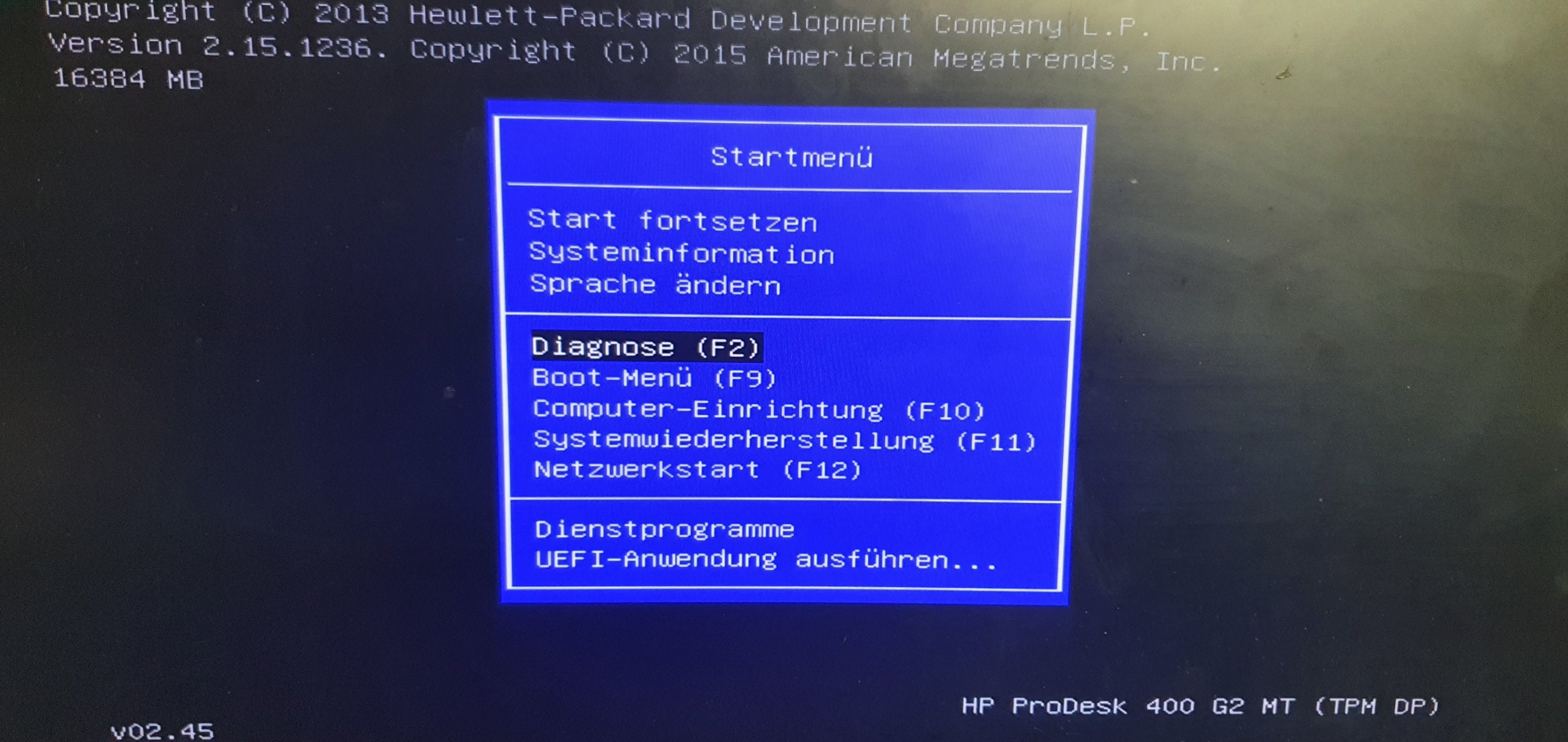

Bei mir sieht das etwas anders aus wie im Video könnt ihr mir schnell den Weg zeigen, bevor ich auf etwas falsches klicke?
Habe Esc beim Neustart gedrückt hier stehe ich nun. 16009386818091205895914841075840.jpg
MFG
Schau im Handbuch deines PCs mit welcher Taste du ins BIOS kommst (Das ist nicht bei jedem gleich und ESC ist es meistens nicht), da das dort aber schon nach Fertig PC aussieht wirst du aber eh nur sehr beschnittene Einstellmöglichkeiten haben.
Okay, hab mich im bios umgeseheb allerdings hatte ich diese optionen leider nicht.
Ja Fertig Pcs haben oft ein sehr beschnittenes BIOS, da hast du leider Pech .... aber wie gesagt bringt das Ganze hier eh keinen spürbaren Geschwindigkeitsboost.
