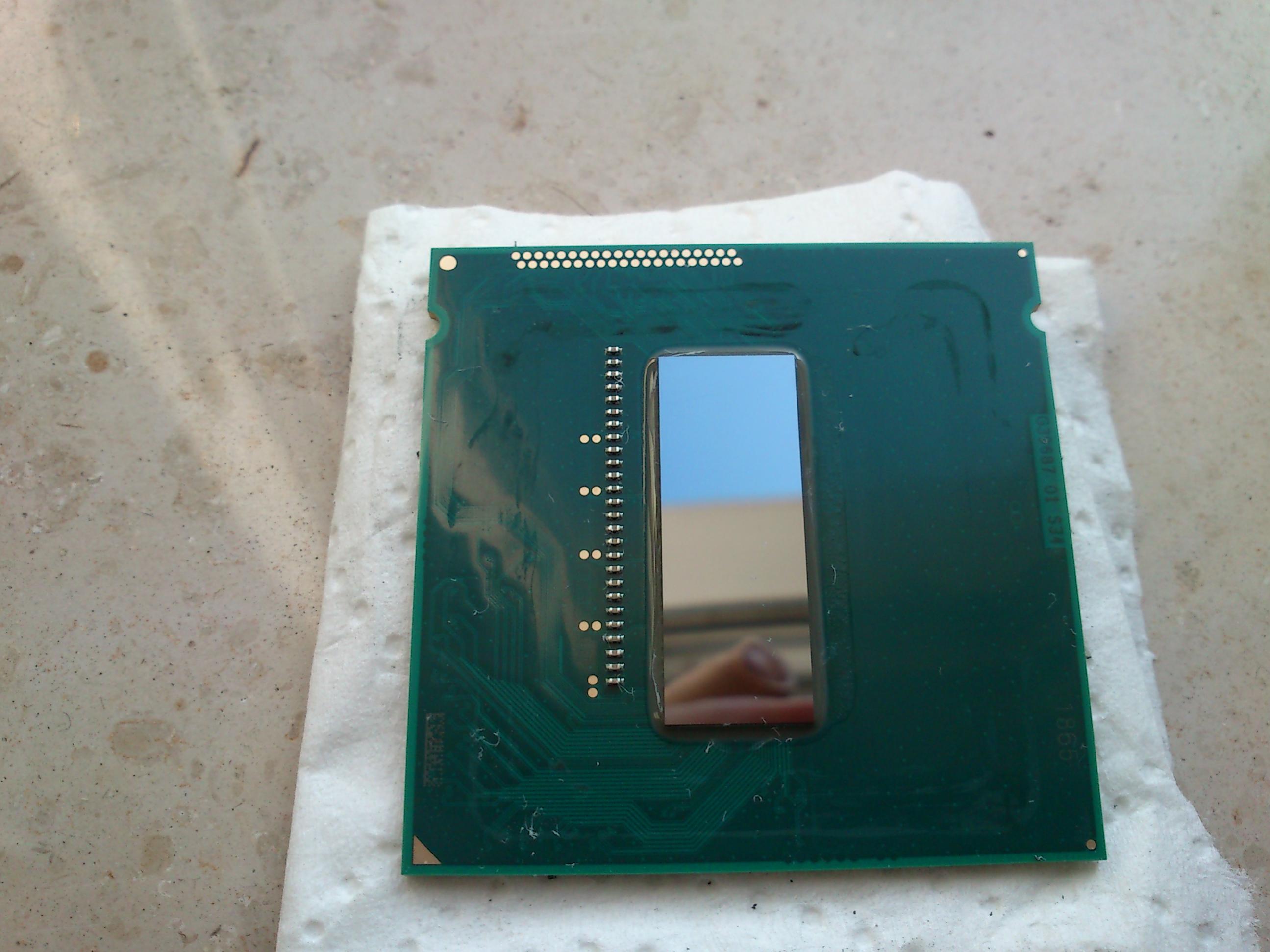

So muß es aussehen:

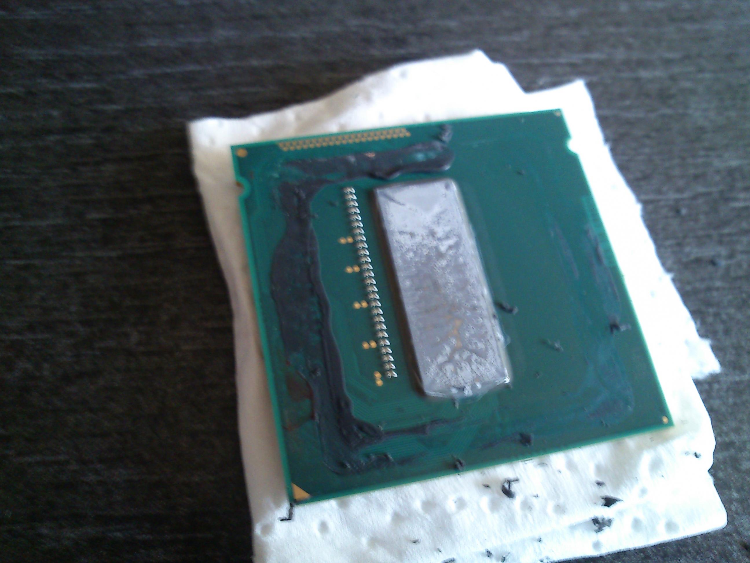

In einem US-Forum hat jemand genau nachgemessen. Die Original WLP ist 0,2mm dick, was viel zu viel ist.
Dieser Abstand ist durch das Silikon verursacht. Entfernt man dieses gründlich, erreicht man auch ohne FM (mit normaler Silber-WLP) den gleichen Effekt.
Ich habe trotzdem FM verwendet, aber kein dickes Teppichband, sondern normalen Kraftkleber der zu so einer elastischen Gummimasse verfestigt.

Wie hast du das alte Silikon vom Chip so sauber runter bekommen? Bei mir hat Intel definitiv zu viel draufgeklatscht.
