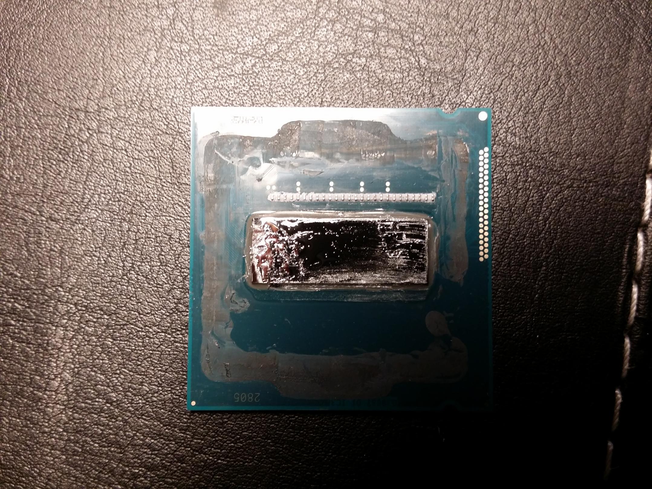

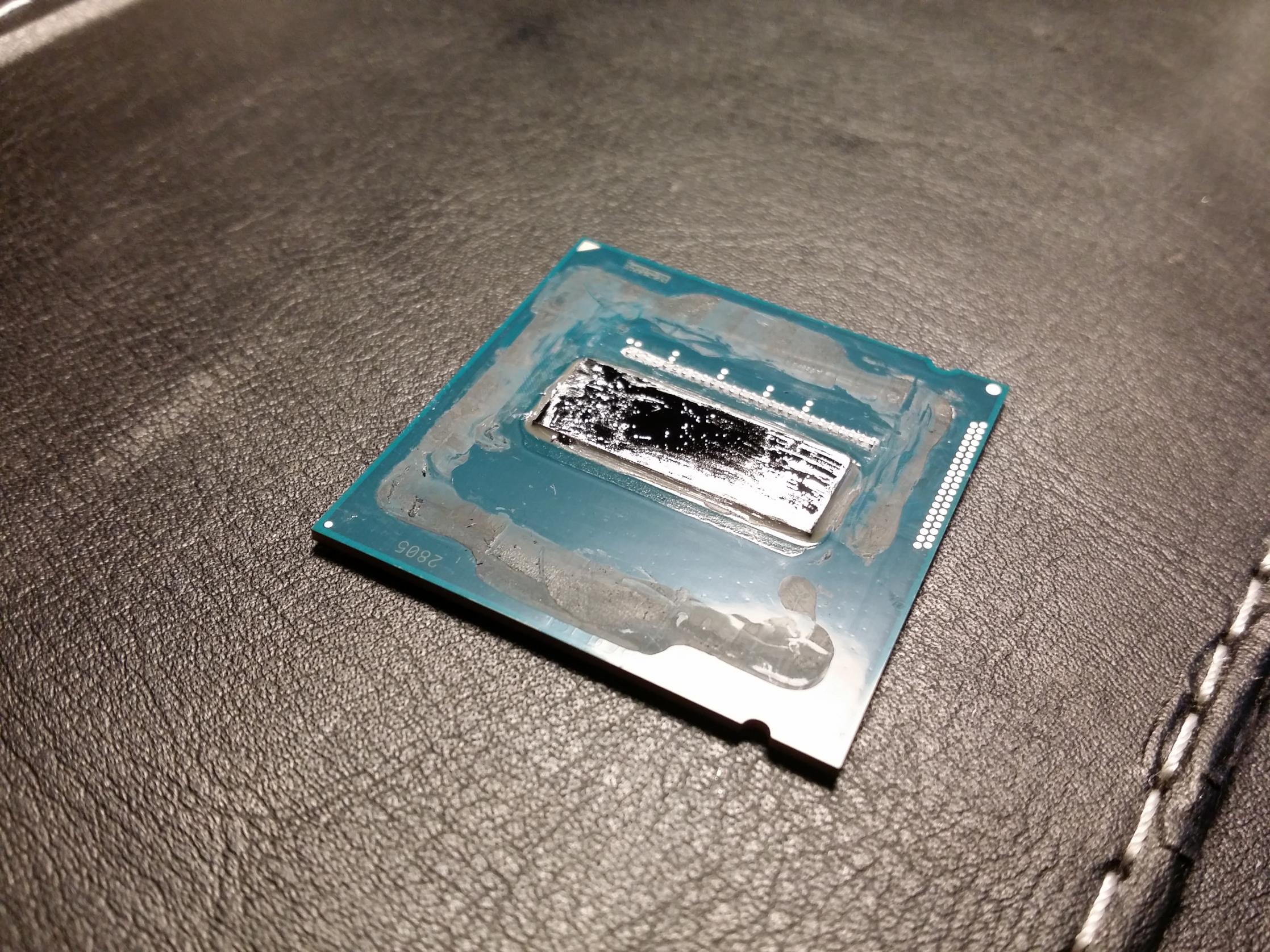

Hier mal Bilder von der Cpu.

So wie ich das im Eingangspost verstanden habe, hast du das Flüssigmetell direkt auf den DIE (ohne HS, ohne Isolierungs-WLP) aufgetragen.
Die Füssigmetall-WLP ist garantiert elektrisch leitend -> kann nicht funktionieren.
