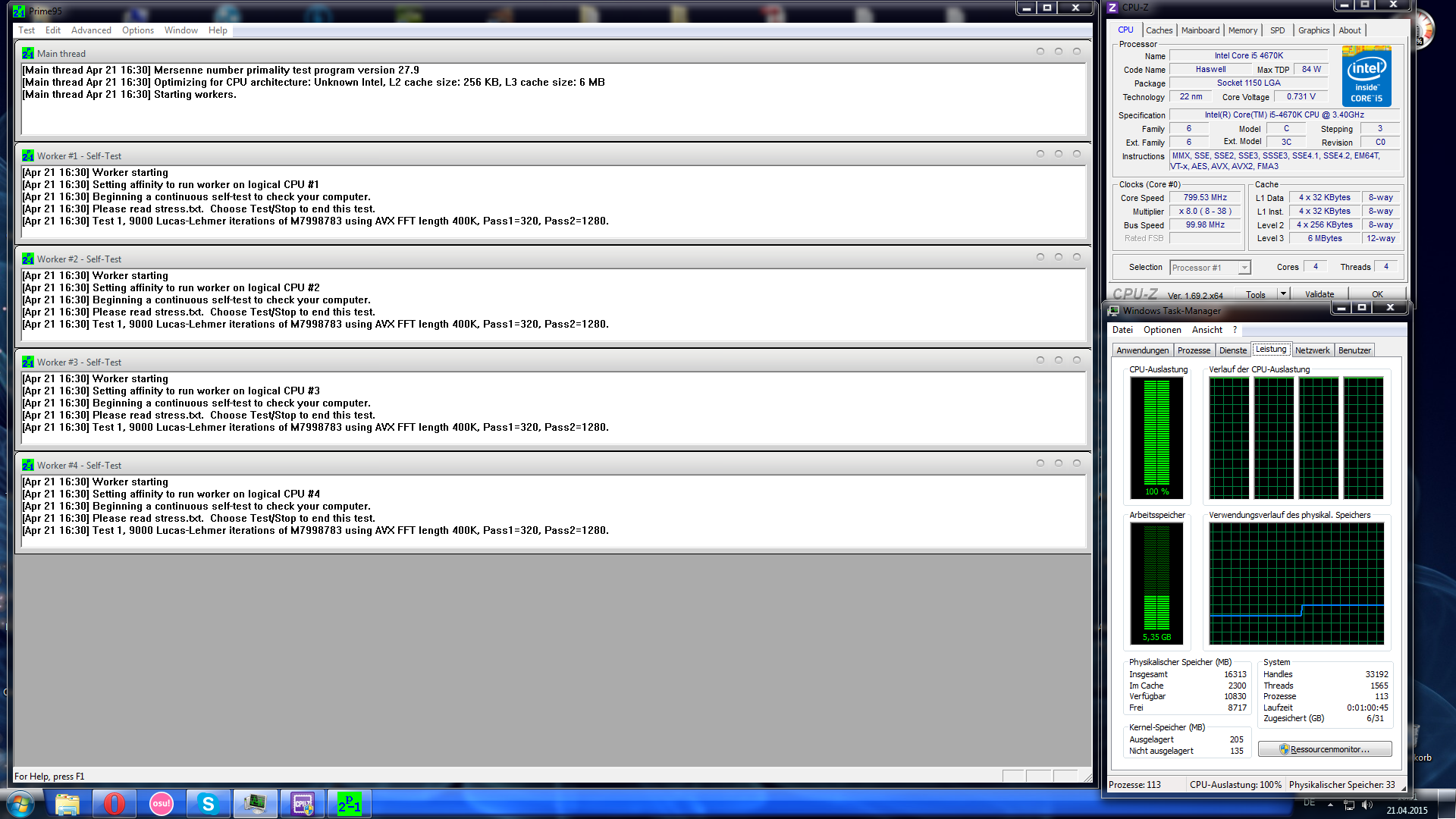

Du hast das auch unter Last überprüft? Denn im Leerlauf auf dem Desktop wären ja 800Mhz nichts ungewöhnliches.
Schmeiss mal prime95 an und schau was im taskmanager unterm Reiter Leistung angezeigt wird.
Welchen wert willst du denn Genau wissen?
Cpu-Auslastung:100%
Maximale Frequenz: 23%

Du hast eine CPU mit freiem Multiplikator, guck doch mal im BIOS auf was der Multi eingestellt ist. Ansonsten mal einen CPU-Z Screenshot einreichen. Welches Netzteil hast du?
Das Netzteil: 600 Watt Silverstone Strider Plus Series Modular 80+ Silver
Ich guck dann nochmal auf was der Multiplikator eingestellt ist.
