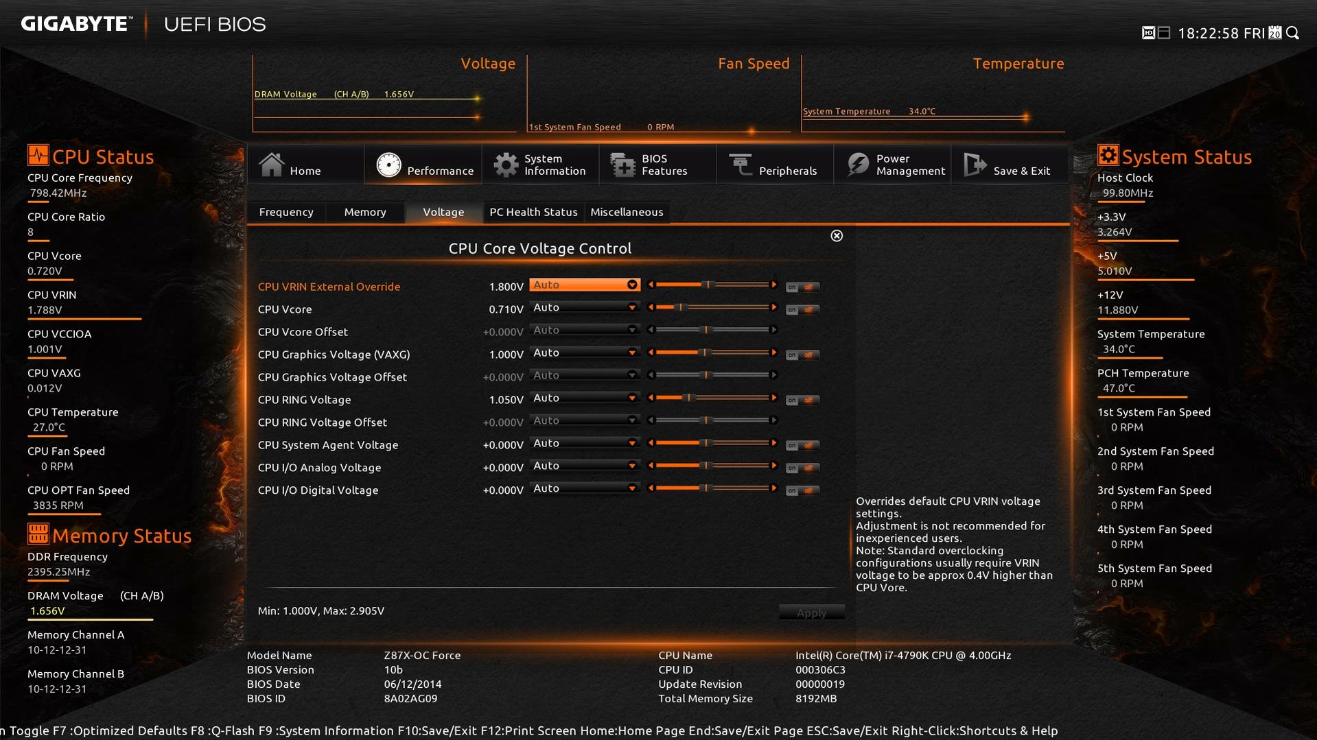

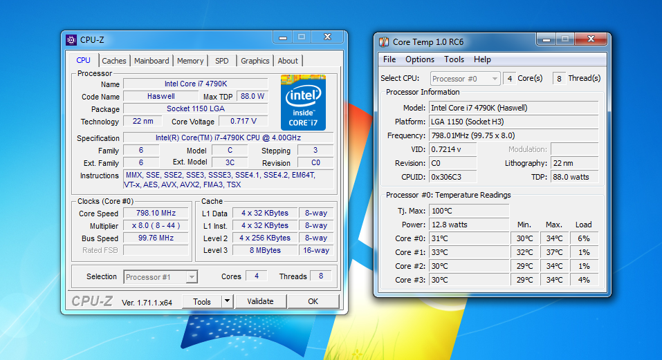

Neues Mainboard jetzt spackt der Pc rum (CPU Frequenz)
- Ersteller sir_rimex

speed step ist normal
H
hroessler

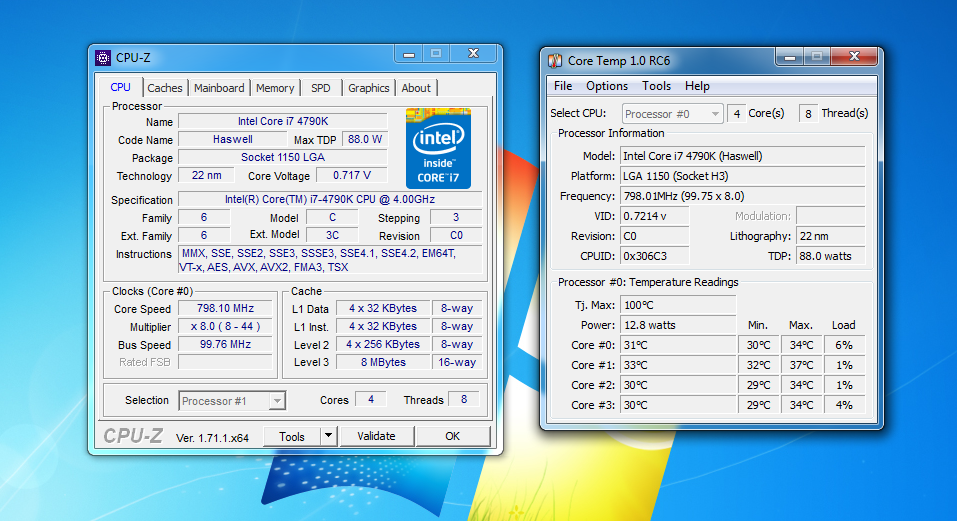

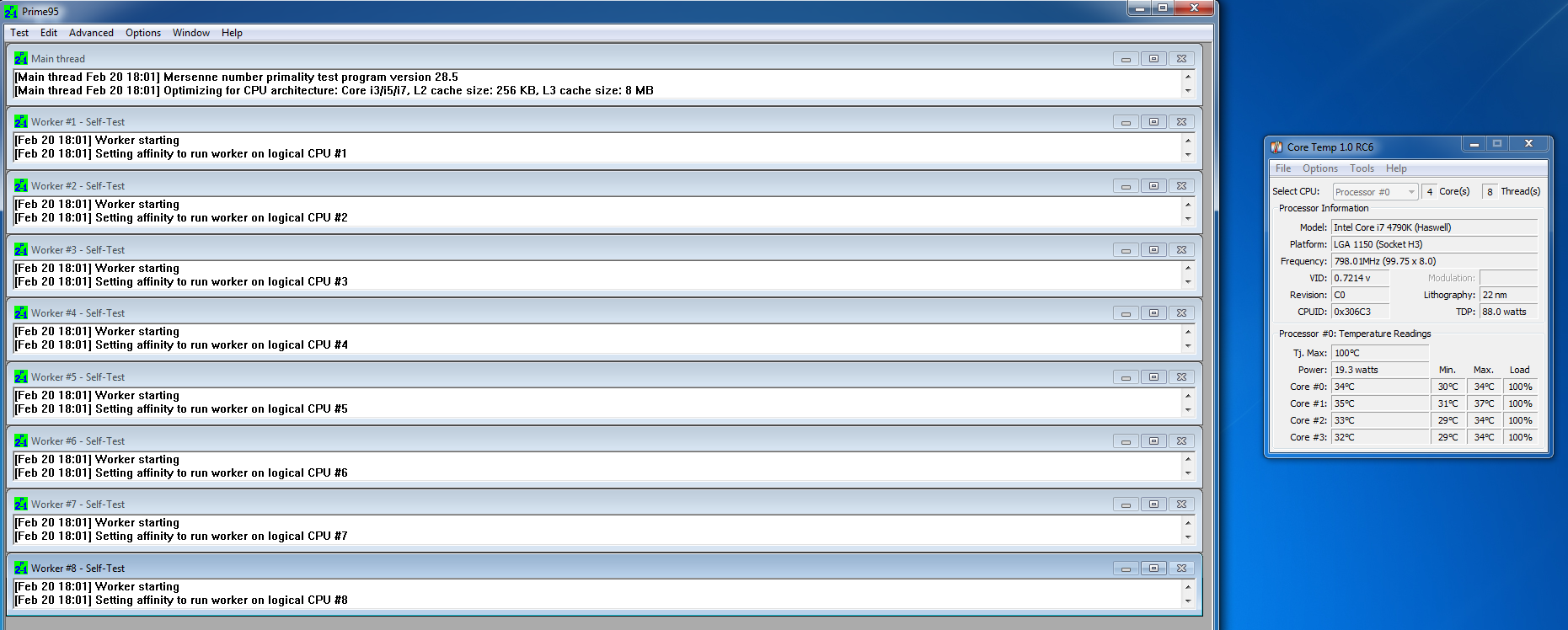

ich bin mir nicht sicher, ob jemand Aufgrund deines Screenshots wirklich etwas sagen kann. Da ich die CPU nicht kenne kann ich auch nur bedingt etwas zu den Leistungsdaten sagen, aber taktet die CPU im Idle wirklich auf 800 MHz runter?

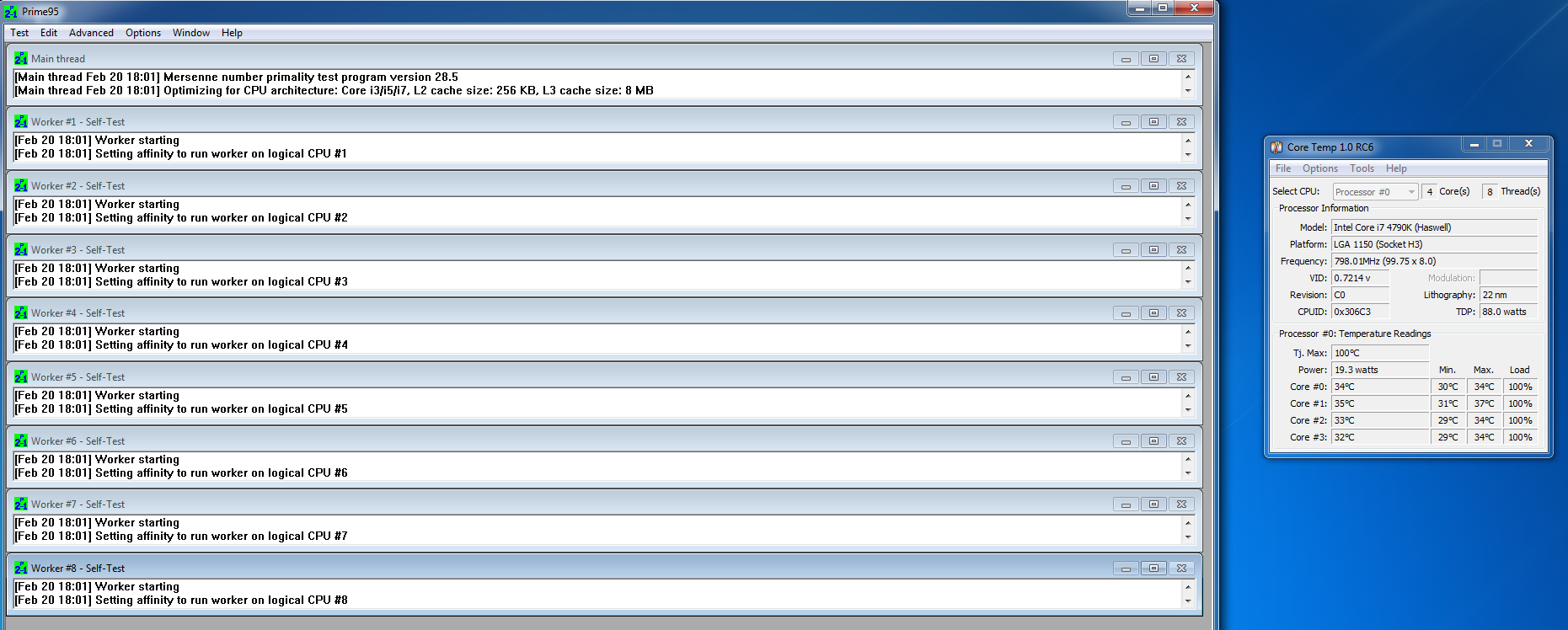

Ich denke der gleiche Screenshot ist wesentlich Aussagekräftiger wenn die Maschine unter Last steht!
Greetz
hroessler
Greetz

du brauchst ja nur CPU-Z mitlaufen lassen bzw ein CPU-Benchmarkprogramm starten
Coretemp zeigt oft nicht den aktuellem Takt an,
und selbst CPU-Z hat so seine Macken manchmal, eventuell hilft dann die ältere Version 1.54
http://www.oldapps.com/cpuz.php?old_cpuz=47

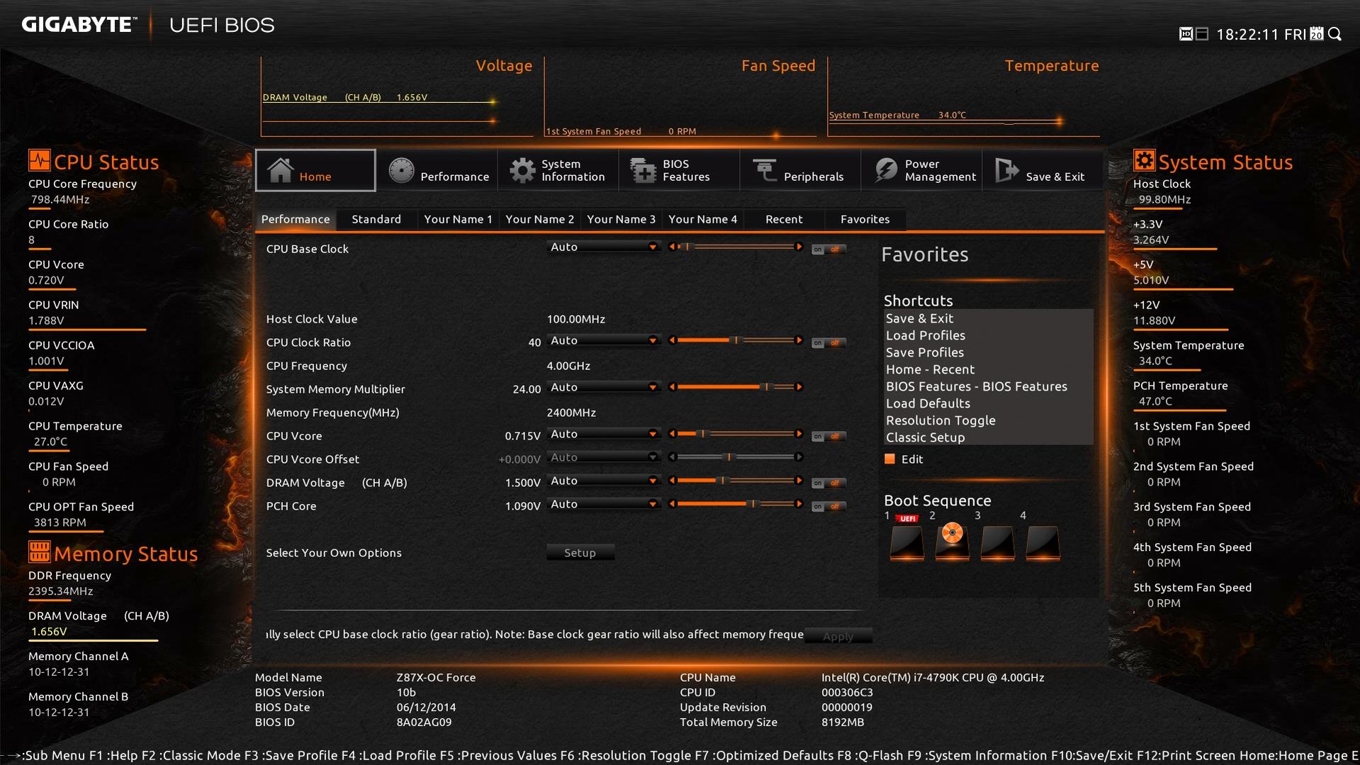

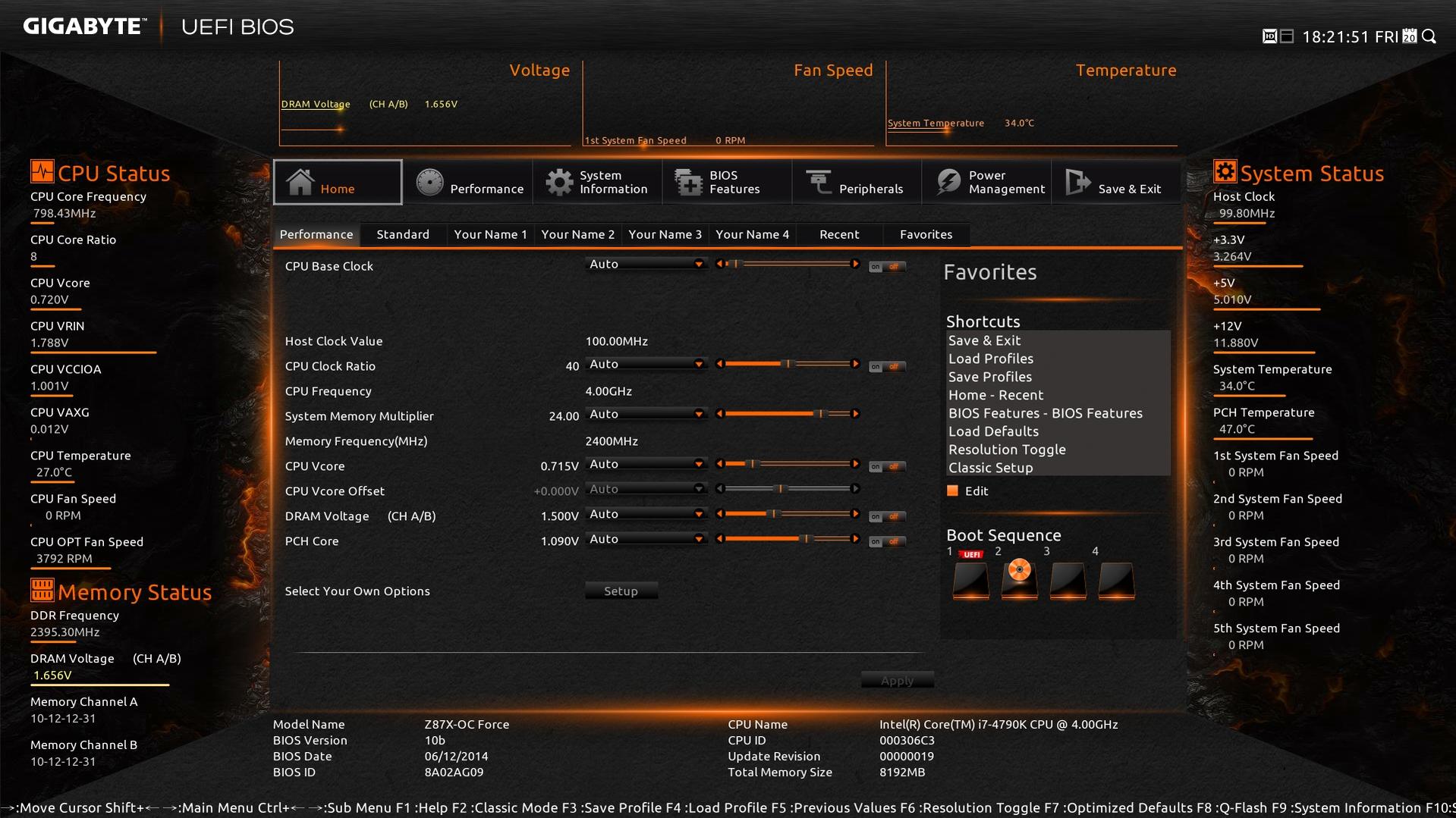

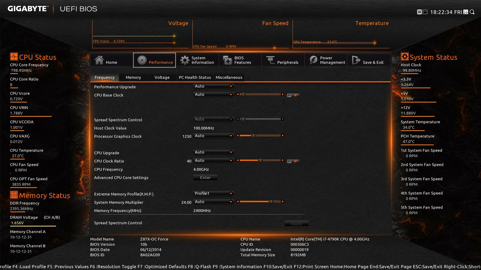

http://www.gigabyte.at/products/product-page.aspx?pid=4484#bios
das 10b ist ein beta-bios, denke nicht dass es ab Werk installiert war
p.s. hast du irgend ein Gigabyte Tool installiert oder nur die Treiber?
