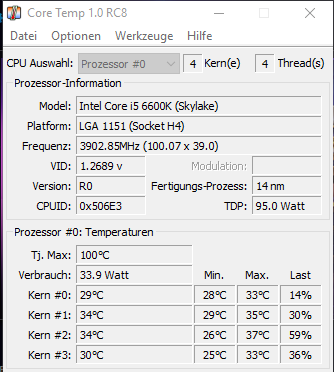

ich habe mir folgendes System (siehe Signatur) zusammen gebastelt. Es läuft soweit alles in Ordnung.
Etwas erstaunt bin ich allerdings über die Coreauslastung des i5 6600K. Ich habe stellenweise 50% und mehr Coreauslastung, obwohl gerade mal nur Firefox, Battle.net und Skype offen ist. Wenn ich noch ein Spiel nebenher z.B noch HotS offen habe, dann sind es auch schnell mal 60-70% Auslastung.
Das kenne ich von meinem i7 920, ganz anders. Der hat sich bei dem bisschen noch gelangweilt und war bei sowas nie über 20-30% Auslastung.
Der Screen hier ist fast im idle, FF , ESET und Battle.net offen, sonst nichts besonderes.

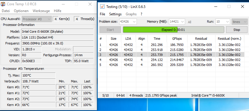

Zudem wird er auch recht heiß, trotz großen offenem Gehäuse und Noctua Kühler. Nach ca. 30min unter linX schaffe ich locker 80°C, was ich für 14nm und gutem Kühler viel finde.

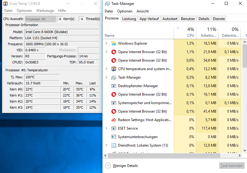

Dann sieh im Taskmanager nach welcher Prozess die Auslastung verursacht und wie hoch der derzeitige Takt ist.
20-30% vom i7-920 sind beim i5-6600k 40-60%: der hat nur die halbe Anzahl Threads.

Also ich habe soeben nochmals den richtigen Sitz des Lüfters kontrolliert und konnte nichts feststellen. Ich habe ihn trotz dessen demontiert und etwas mehr Wärmeleitpaste auf den Prozessor gegeben. Ich hatte nur eine kleine Perle in die Mitte der CPU gegeben, so wie es auch in der Anleitung des Lüfters stand.
Die Temperaturen sind nun minimal besser, aber immer noch nicht besonders gut wie ich finde. In meinem Zimmer hat es 18-20°C.
30min linX : 71°C - 74°C , finde ich echt viel.

Achja, mit Prime95, erreiche ich auch nur maximal 65°C. Ich habe mal gelesen, dass Prime95 zum Streßtest nicht immer optimal ist. Daher verwende ich linX und erreichte damit auch in der Vergangenheit immer höhere Temperaturen als mit Prime95.

Interessanterweise weicht die Auslastung von Coretemp mit der vom Task Manager ab.
Siehe hier im Idle, bis auf den Browser offen:

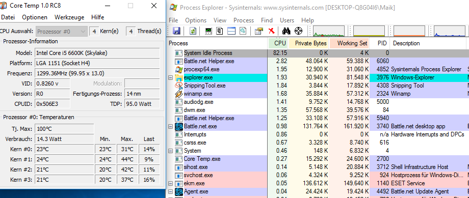

Bei mir sind auch immer irgendwelche Prozesse am laufen die mal 40% der CPU auslasten.
Keine Ahnung was gerade passiert, aber solange ich es beim Spielen nicht merke....
Also hier die Auslastung im Idle. Der System Idle Process frisst sehr viel. Aber kann auch sein, dass das normal ist.

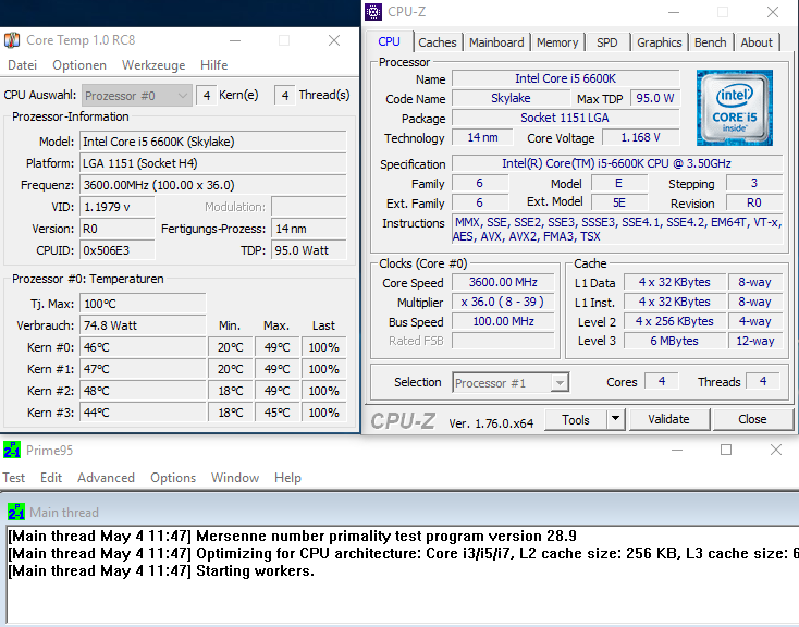

1std prime(small FFTS) / temp ~65°C

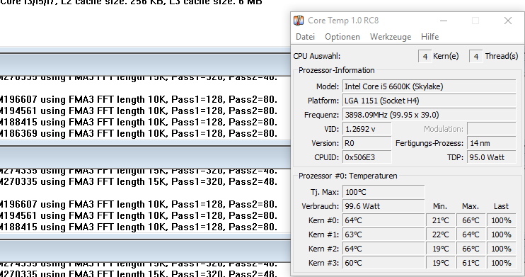

Ich habe eben im Bios die Kernspannung manuell auf 1,150V festgelegt. Sie war zuvor auf Auto und auf 1,1680V.
Nun eben nochmals mit Prime95 1Std. getestet. Die Temperaturen sind nun um Welten besser!Die Temperatur der Kerne war immer zwischen 45°C-49°C.
