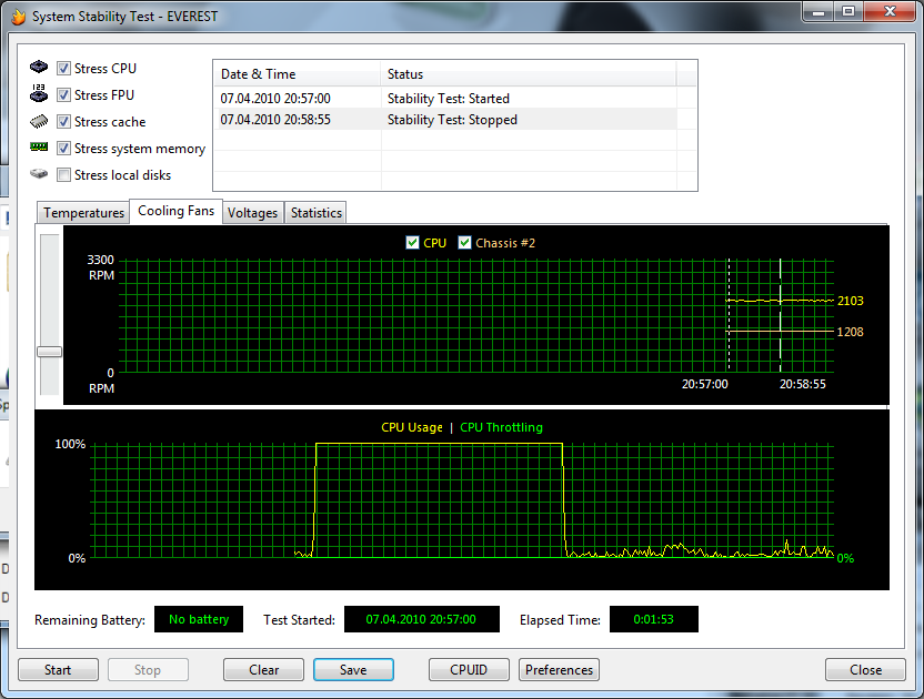

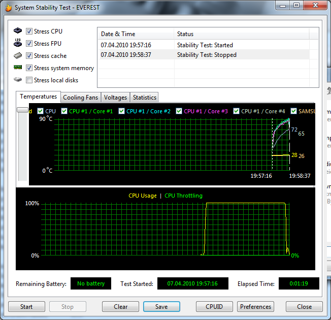

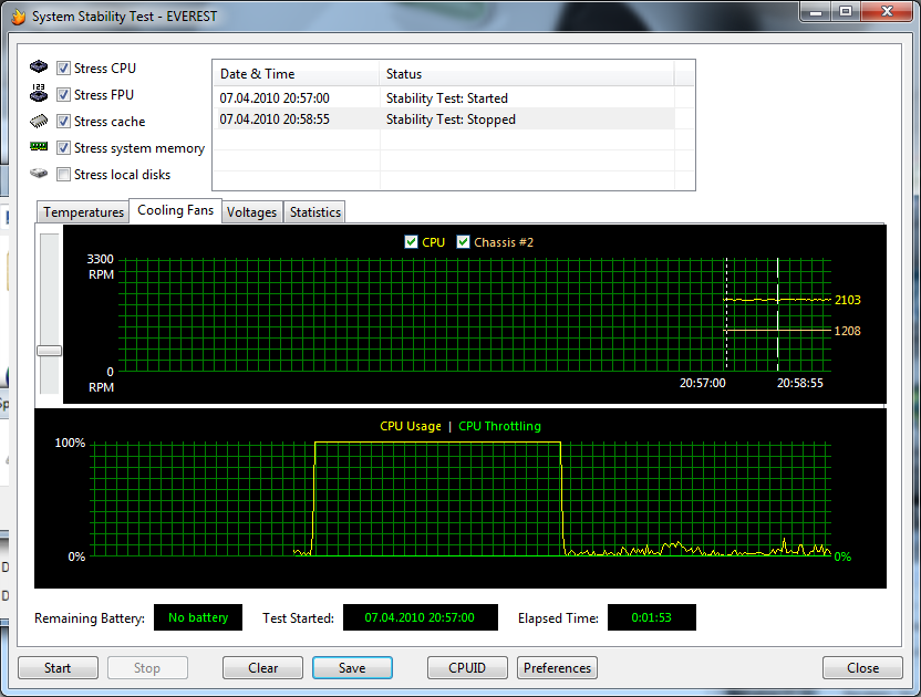

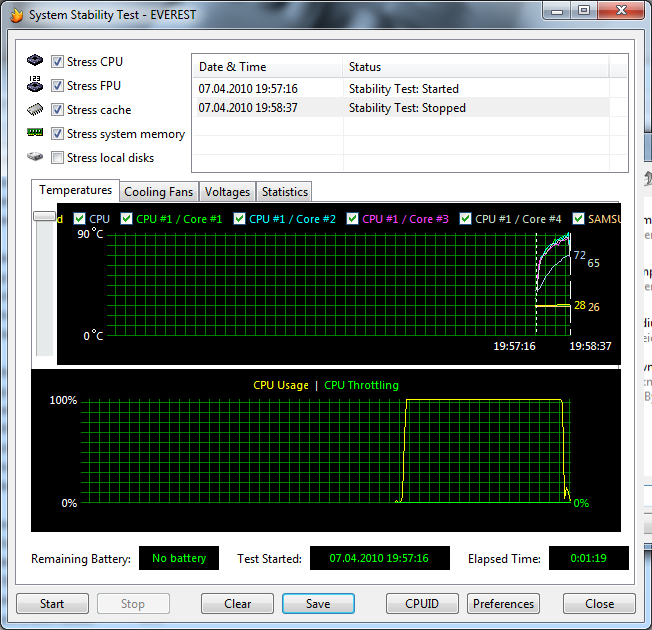

17min Systemstabilitätstest mit Everest: Core-Temp zeigt 99°
hab den test mal nur ~1min gemacht und ein Bild angehängt.
Also für mich sieht das nicht gut aus, habe den PC auch mal aufgemacht, Kühler überprüft, aber scheint alles seine Richtigkeit zu haben bezüglich der Montage. Ist der Kühler evtl. einfach zu schwach für den Prozessor?

Der Kühler dreht durchgehend mit 2100 rpm, auch bei Volllast....leider weiß ich nicht, ob das so korrekt ist bzw. ob der Kühler dann schneller drehen muss.
