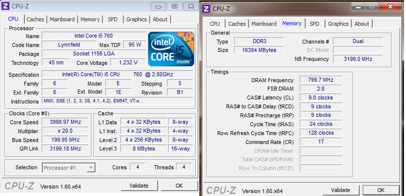

22 bekomm ich auf meinem Gigabyte Board hin, aber stabil nur mit den Einstellungen auf dem Screen:
Weil der max. multi bei 21 ist , die cpu hat kein HT , wenn du so mehr rausholen willst geh doch einfach mit dem BLK hoch
Aber ich denke du solltest dich dazu erstmal belesen howTo´s durcharbeiten oder du machst es dir einfach und nimmst die vorgegebenen Profile
