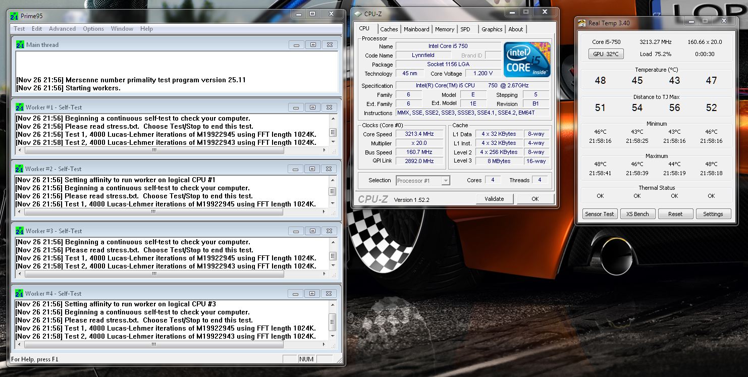

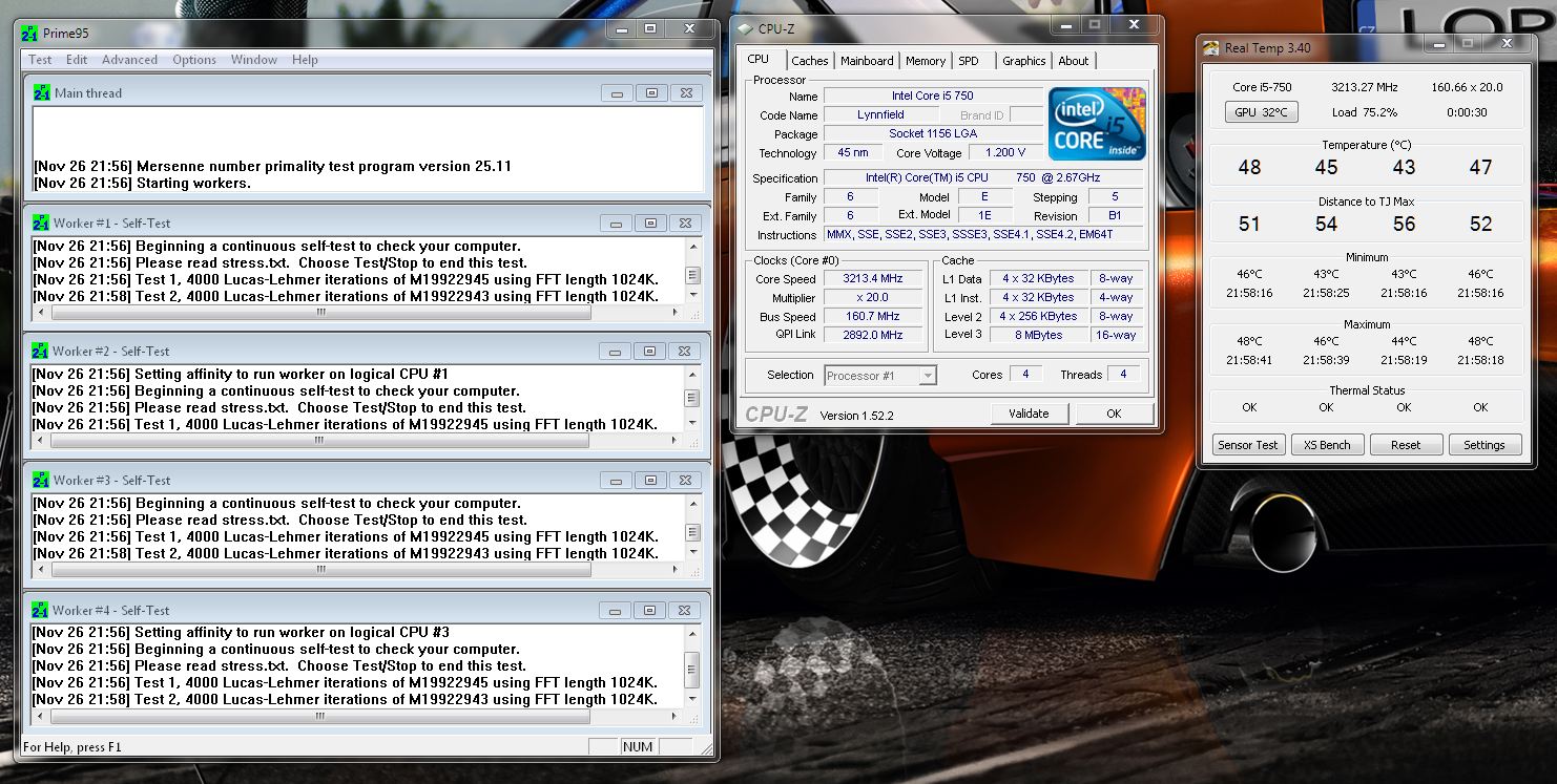

wie hoch ist denn raumtemp? aber schaut eigentlich ok aus. sieht bei meinem i5-750 bei 3,7 ghz net anderes aus.
meiner läuft auf 3,2 bei 1.2v raumtemp liegt so 14-16 grad (heizung kaputt^^)

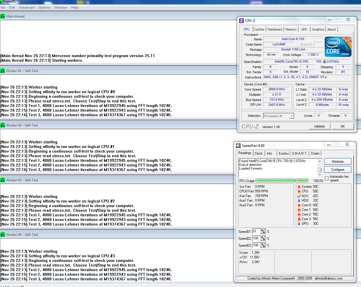

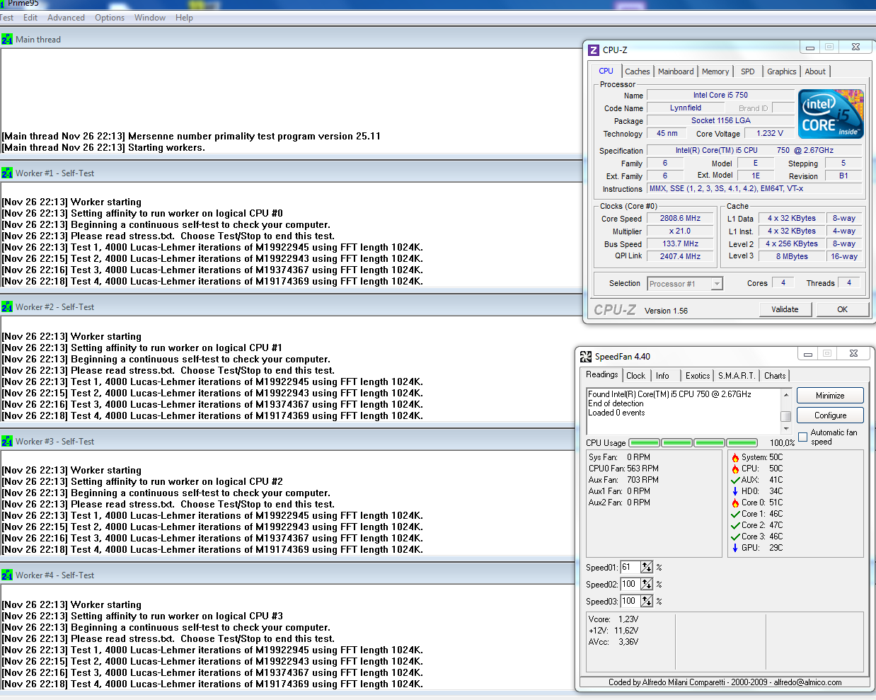

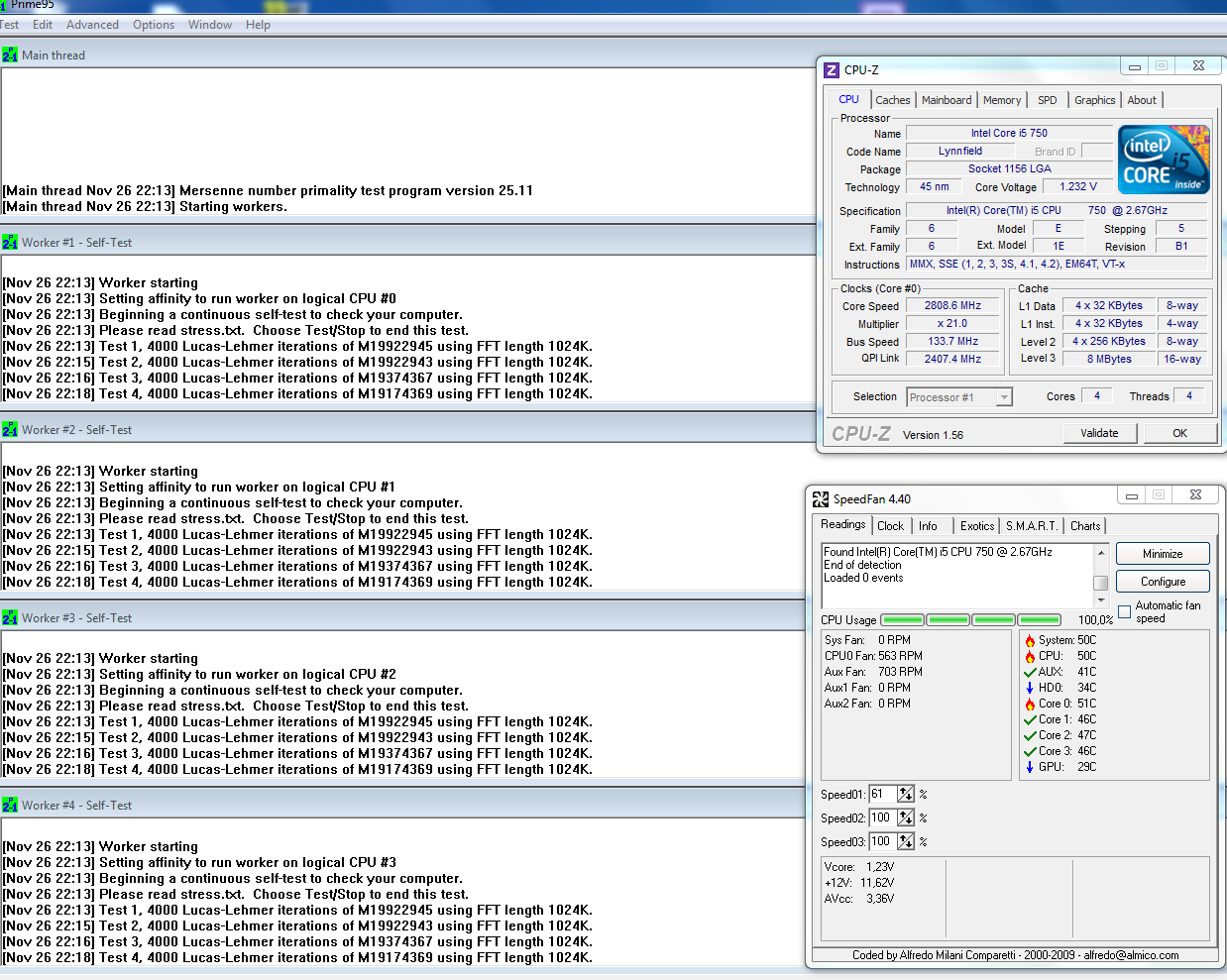

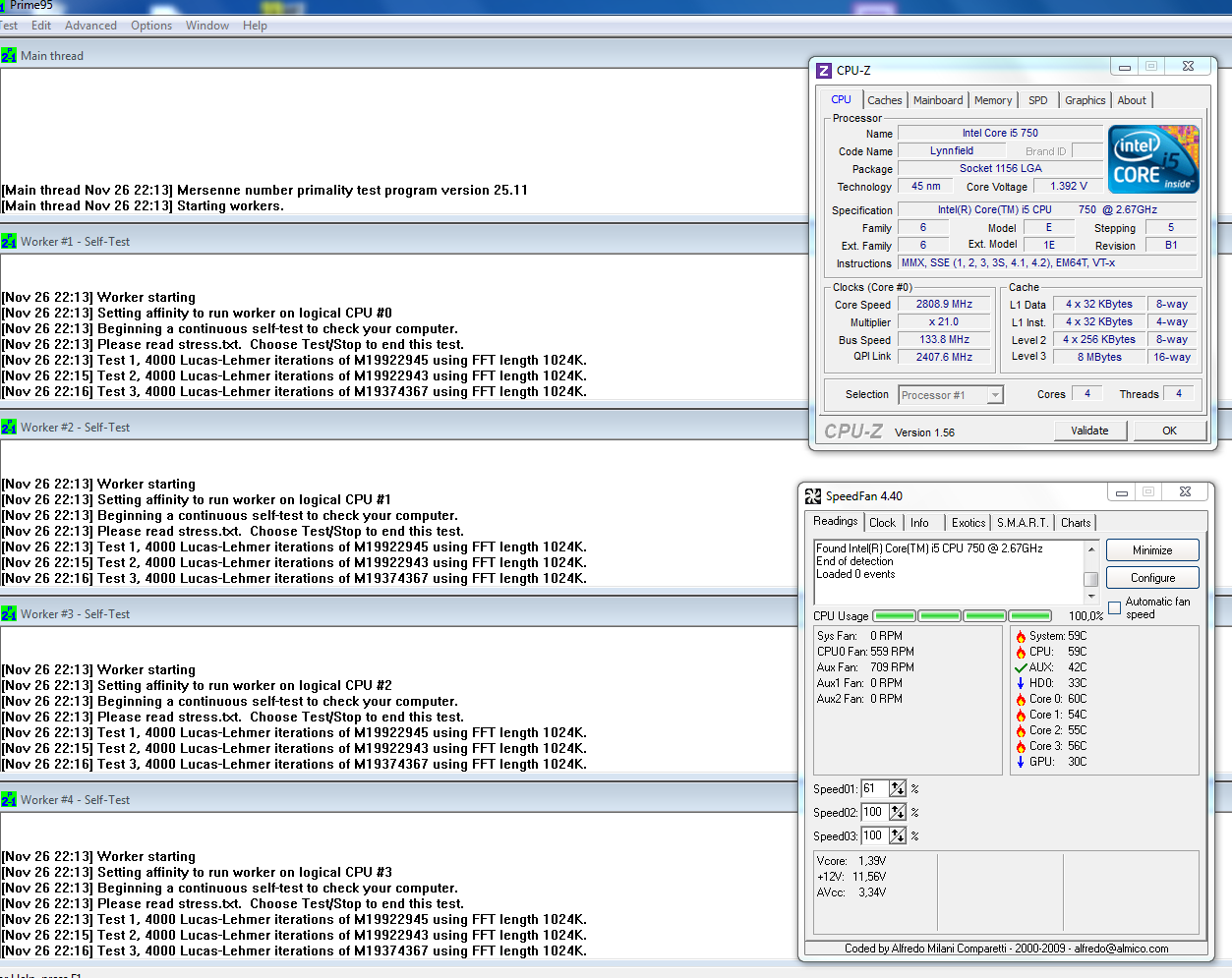

Ich finds ein wenig hoch aber vielleicht ist dein gehäuse zu hot oder zuviel WLP. 2 bilder @1,4v u. 1.24v @ 550U/min.
