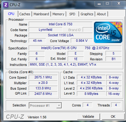

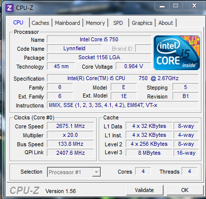

deinen dürfte man noch tiefer bekommen weil ich den alten i5 750 habe,nehmen wir mal
meinen als beispiel, Multi 20 ,IMC voltage 1,125v , vcore 1v ist alles prime stabil
Nachteil wenn ich mein Turbo anmache gibt es einen Blue (weil mit 1v schon alles ausgereizt ist )
Aber den Turbo brauche ich nicht , da ich in keiner meiner Anwendungen eine Limitierung habe.

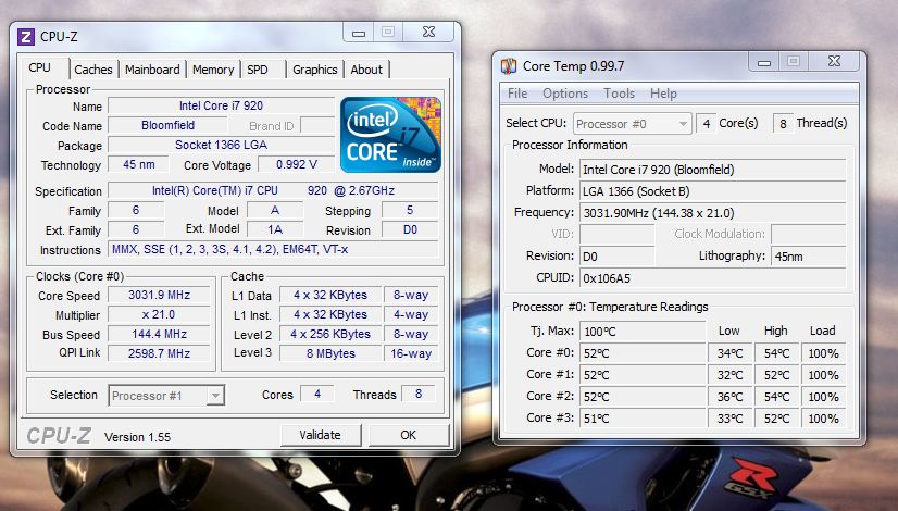

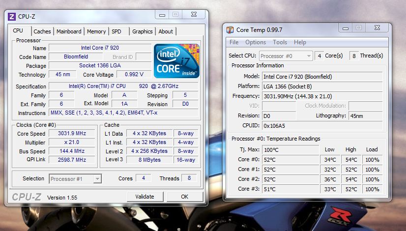

hab den noch älteren 920 MIT turbo und nach bios flash nicht nur automatisch multi von 20 auf 21 sondern auch bus speed automatisch von 133 auf 143 hoch --> von 2,66 auf 3 ghz bei 0,992 v prime stabil :)
--> hätte nicht gedacht das ich so runtergehen kann. aber bei höher als 3 ghz säuft der bei mir auch ab ist also unterste grenze hatte aber bisher noch nie nen absturz
also einfach probieren wie weit es runtergeht und unterste grenze rausfinden.
übrigens ging der mit normalem v core bei 2,8 ghz auf bis zu 75 °C und jetzt voilà :)
