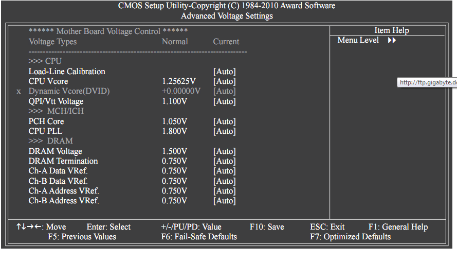

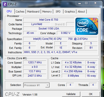

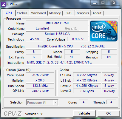

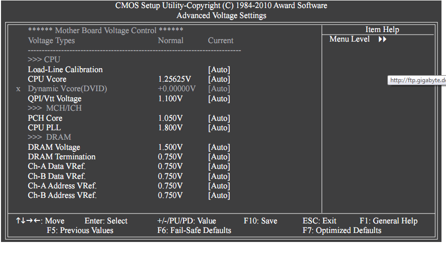

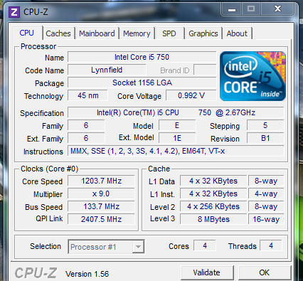

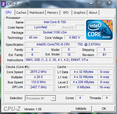

Hab mal 2 bilder gemacht wie bei mir die spannungen im idle und unter last aussehen.
ich denke mal das du Dynamic Vcore(DVID) auf off setzen musst. Und bei vcore machst du dann mal 1,05v
Wenn das zu wenig ist dann setzt du den vore ein bisschen hoch , aber ich denke das du noch tiefer kommst.
Fixe lieber die spannung und stelle das mit den runterregeln ab , wenn er auf den multi von 9 geht, dann kommt man auch weiter mit der lastspannung runter was richtig was bringt´, was temp. und stromverbrauch angeht

Bei mir sieht es jetzt übrigens auch so aus wie bei dir Micha.Der VCore bleibt immer gleich auf 1.072-1.1 und nur die Multiplier wechseln von 9 auf 22.

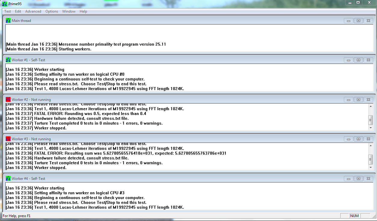

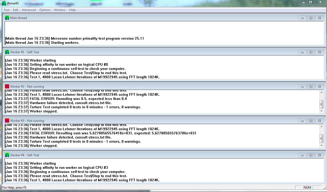

Also mit prime95 mache ich es immer so, ich gehe mit dem vcore soweit runter ,dass wenn ich prime anmache gleich was rot wird und dann gehe ich schritt für schritt hoch mit dem vcore bis dies nicht mehr passiert.
Wenn dann nichts mehr sofort rot wird stelle ich 2 stufen hoch und lasse ihn 1h laufen, bis jetzt hat das immer geklappt und ich hatte noch nie einen blue

Hab was angehängt wegen rot
@RaptorTP Sicher ?habe mal dein handbuch geladen , es sieht genauso aus wie das vom TE siehe anhang
Micha83411 schrieb:Auf dieses stromspar kann man Schei*** ob der nun in idle bei einen Multi von 9 eine spannung von 1,1v hat oder 0,7v macht das max. 2w aus, weil die kerne sowieso abschalten
Jo, ist mir auch klar,
aaber was ich jetzt bemerkt hatte war
Meine CPU ist übertaktet auf 3,6 GHz
1.168 Volt @ 20x180 = 3,60 GHz
0.880 Volt @ _9x180 = 1,62 GHz
läuft die CPU aber in Last, aber nicht völlig
mit dem alten Prime95 - 25% CPU Last
liegen bei 3,6 GHz nur 1,088 Volt an
für 800 MHz mehr pro Kern, find ich das eigentlich super
wird wohl mit dem C3/C6/C7 State Support zu tun haben
