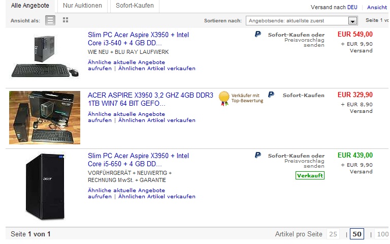

Darüber habe ich auch schon nachgedacht, aber ein Blick in die beendeten ebay Angebote
dieser Reihe brachte starke Ernüchterung
Neu gehen da noch mehr als 400€
Gebraucht verkaufen sie sich nichtmal für 329€...
Das würde bedeuten noch DVD-Brenner, Festplatte und nochmal 4GB RAM zu kaufen...
Oder habt ihr andere Empfehlungen so einen miniPC besser zu verkaufen ?

der preis was man bekommt ist ok !
4 gb ist zu wenig, 8 ist empfehlenswert und kostet gerade mal 30€ ca.
also KOMPLETT verkaufen und neu zusammen bauen. da gibts nix zu ruetteln ;)

Was glaubt ihr was ein realistischer Preis für den Rechner wäre ?
Ich würde auch dazu raten, den Rechner komplett zu verkaufen. Wenn du CPU + Board rausnimmst, hast du ein wahrscheinlich nicht sehr gefragtes Case mit OEM-NT und bekommst dafür keine 100 Schleifen.
Wenn ich den Rechner komplett verkaufe muss ich 8GB neu kaufen.
Zu vernachlässigen, der Preisunterschied zw. 4 und 8 GB beträgt 10-15€.
Du hast doch schon die ebay Auktionen gecheckt und dir ein Bild gemacht oder?
Der reale Preis, den man bei eBay bekommt, ist natürlich geringer als der Sofortkauf-Preis eines "Top Händlers", zumal da ja auch Gebühren einer gewissen Größenordnung mit enthalten sind. Ich würde erstmal konservativ rechnen, nämlich das die Kiste nicht mehr als 250€ bringt. Falls es doch mehr werden, könnt ihr euch ein Eis davon kaufen :D
