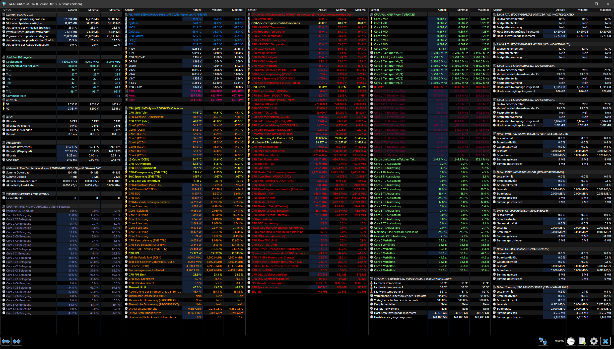

HWInfo bietet dir viel mehr als der Afterburner. Meines sieht so aus:

Trotzdem nochmal die Werte vom HW Info

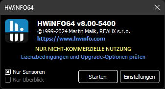

Starte mal "Nur Sensoren". ;)
