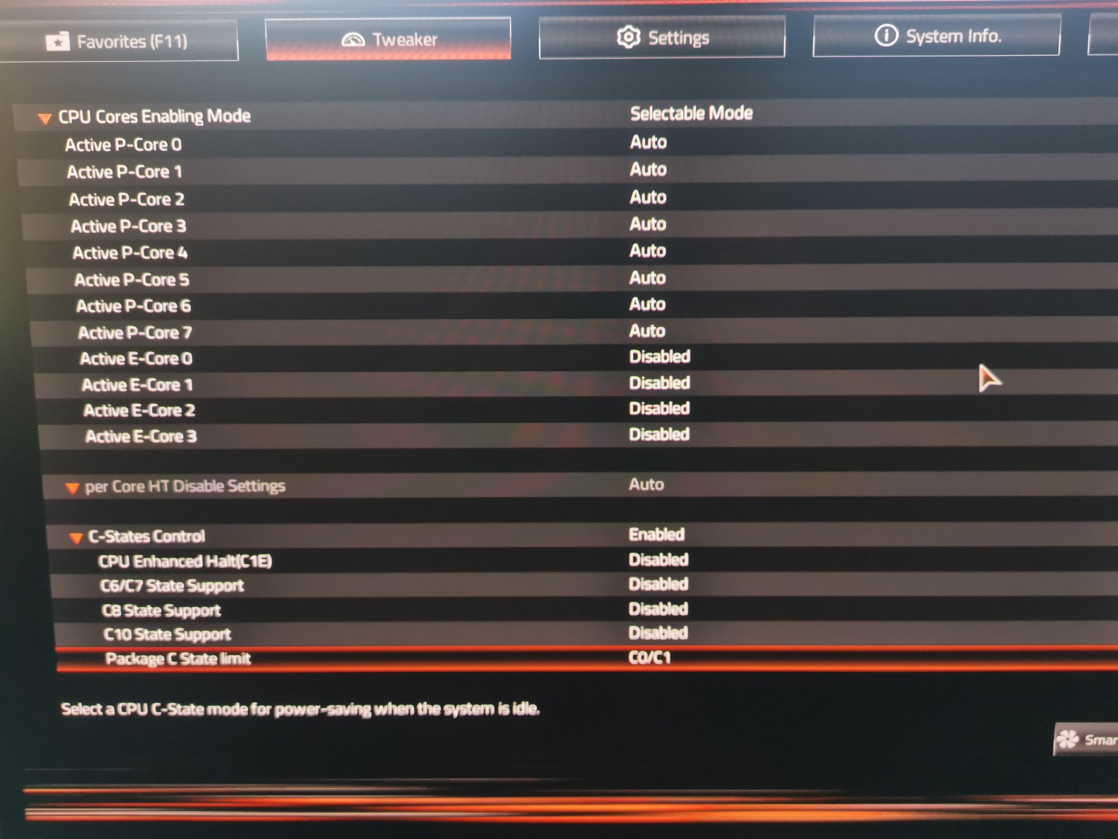

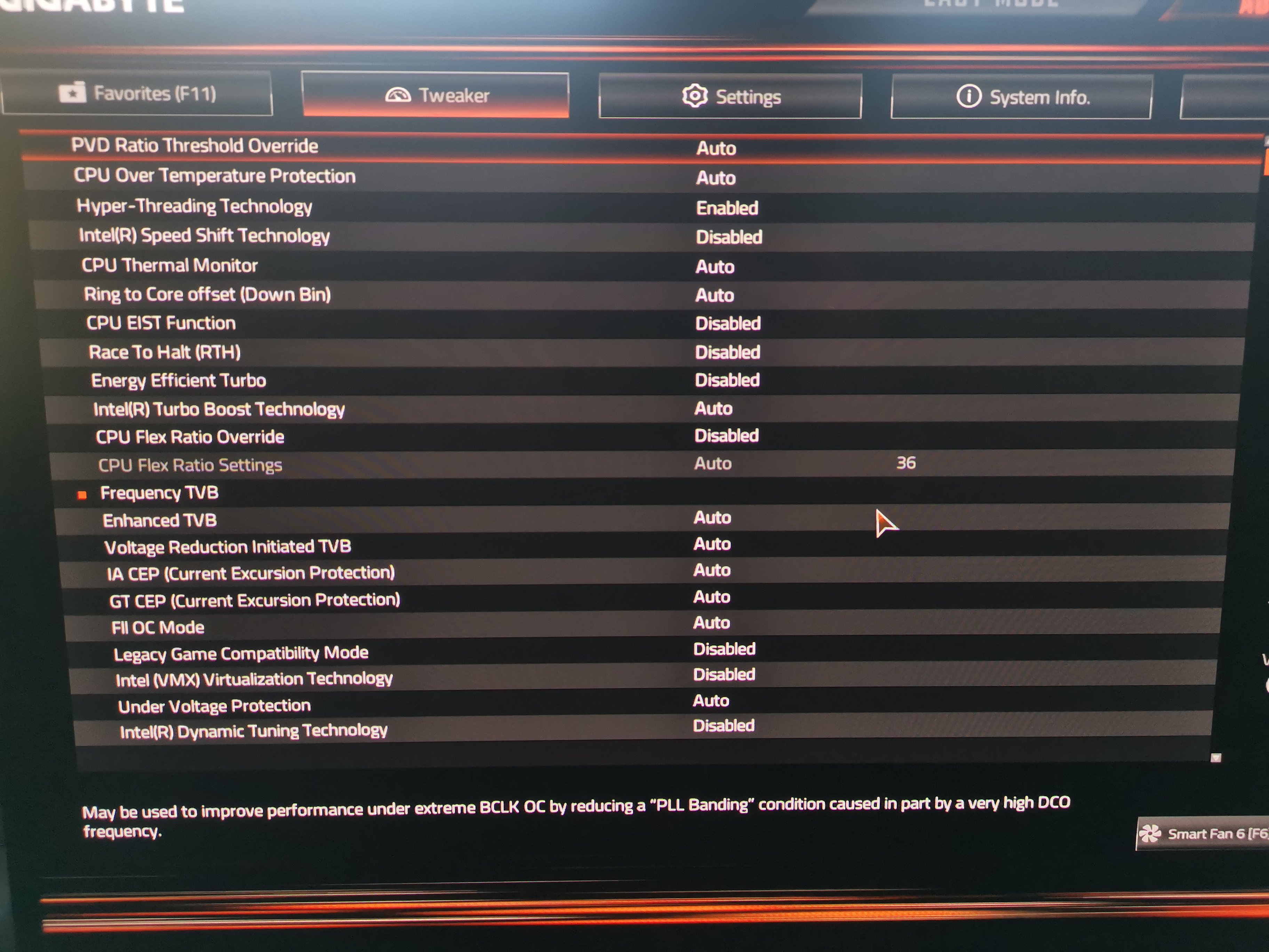

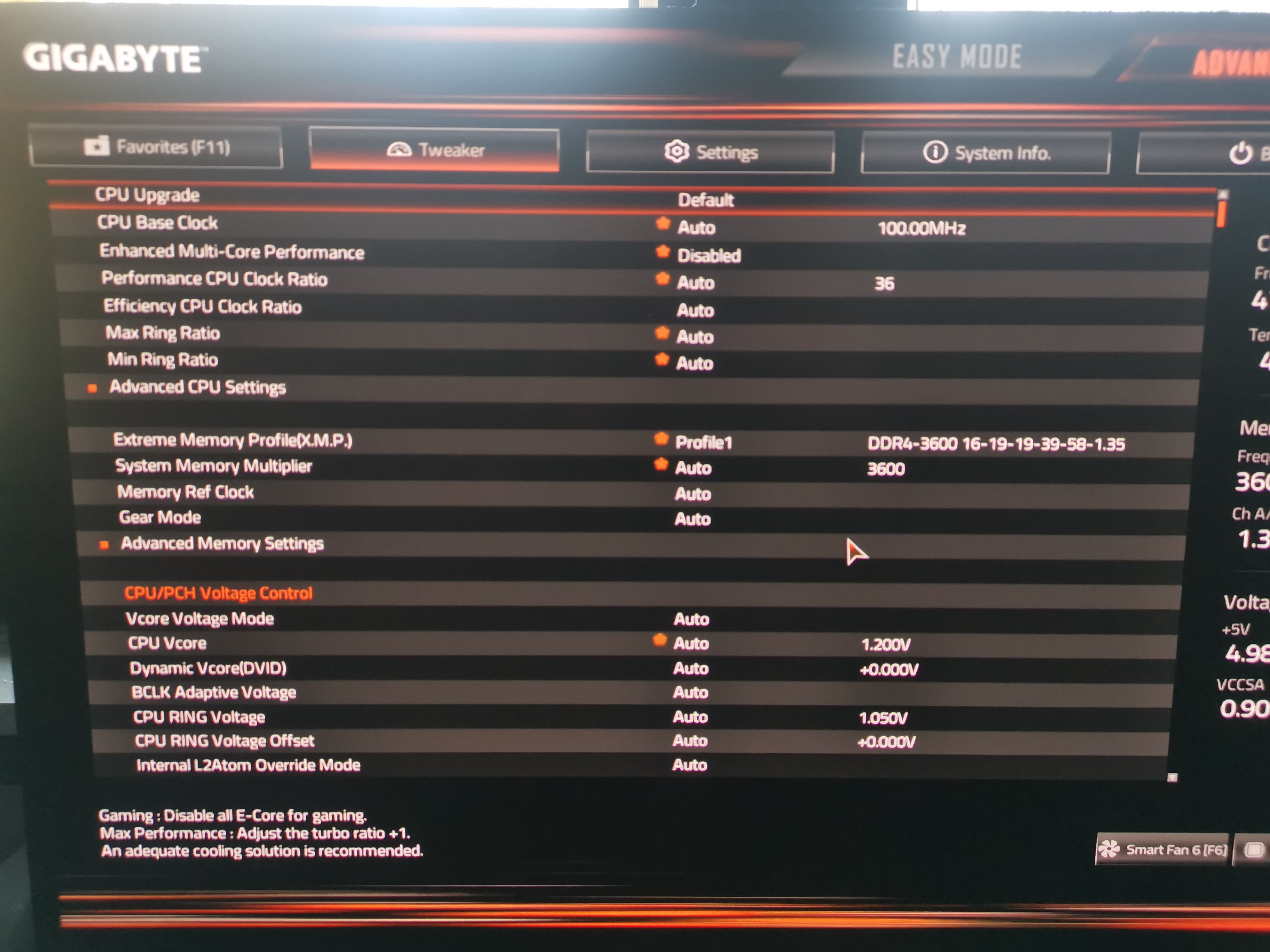

Moin.
Ich hab ehrlich gesagt nicht viel Ahnung vom übertakten und bin deshalb mehr oder weniger mit dem Autoboost am rumprobieren. Habe mir aus verschiedenen Quellen alles zusammen gesucht und wollte einfach mal fragen ob das alles so passt, oder ich noch irgendwas verbessern kann.
Er hält laut Hwinfo den takt auf allen Kernen bei 4.7ghz. Temps gehen nicht über 65 Grad, außer bei Bf6 was ja aktuell noch dafür bekannt ist manche CPUs zu fressen.
Danke im voraus.

Also wenn ich das richtig sehe, dann ist da nichts übertaktet. Es steht alles auf AUTO, die E-Cores sind deaktiviert und XMP geladen.
Übertakten macht heute eigentlich kaum noch Sinn, da die CPUs so schon in ihre Limits rennen. Am meisten macht Undervolting Sinn. Durch den geringeren Verbrauch hat die CPU mehr Luft automatisch höher zu takten.
Reaktionen: Van Peps, Lawnmower, rapanui und 5 andere

Gut, vielleicht falsch ausgedrückt. Serie lief er nicht auf 4.7 all core, nur das wollte ich erreichen und Dinge die ich nicht brauche die aber evtl Leistung fressen ausstellen...

Und warum hast du die E-Cores deaktiviert? Eine völlig sinnlose Aktion, die dich nur Strom kostet.
Reaktionen: BarBaer
Und dann schaltest du die E-Cores weg? Was ein Blödsinn.

E-Cores aktivieren.

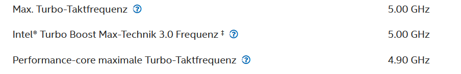

Intel Specs:

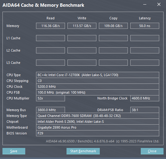

Ich konnte für ein paar Tage ein Aorus mATX 2-DIMM und 10 Layer-Board mit meinen nur drei Monate alten Kingston Fury Renegade DDR4 3600MT Kit ohne Beschwerden auf 4133MT/s Speichertakt gehen. Nur darüber fängt das Kit an zu limitieren. Leider hatte ich nicht mehr Zeit.
Mein Z690 Aorus Pro mit DDR5 Speicher kann aber jetzt sowas - siehe Bilder.

Ja das meinte ich, innerhalb von DDR4 geht nicht mehr sooo viel. Erst recht ohne Samsung B Die.
Und mit DDR5 eröffnet sich darüber eine neue Welt.
Aber halt nur messbar/spürbar im CPU Limit. Und Grafikkarte, Spiele und Monitorauflösung sind hier unbekannt.
Reaktionen: Elita
Auf dem Aorus Ultra habe ich auch mit dem Kingston Kit 4600MT geschafft. Jetzt finde ich nur das Foto davon nicht.

5.1ghz schaffe ich allcore auch konstant bei normalen Temps, allerdings kriege ich es da nicht hin dass er im Idle runtertaktet weshalb mir 5.1ghz zuviel war. Auf 5.5 werde ich ja nur per richtigem manuellem übertakten kommen?

Danach ins Bios gehen und erstmal mit F7 diese "default settings" laden und mit F10 und dann Z, dann einen sehr langen Zeitraum warten- nein ist es nicht.
Der lange Zeitraum, der auf dem Aorus Pro mit verschiedenen Hex-Codes angezeigt wird, aber wenn der nicht vorhanden ist, bekommt man schnell den Eindruck, dass da gar nichts passiert und man unbedingt neu starten oder ausmachen muss.
Um Himmels willen NEIN, auf gar keinen Fall und ja es dauert EINMAL sehr lange. Eines Tages wird dieses Aorus Logo auftauchen und dann kann ins Bios gehen, F2 für die anständigen Leute und dann erstmal nochmal erstmal alles auf auto oder default stellen, nochmal neu starten. Das geht wesentlich schneller, dann dieses Profil erstmal speichern.
Wenn man nicht weiter weiß in dem Bios-Menü, dann mit F1 die Hilfe aufrufen, das macht es leichter. Navigation der Tabs einfach mit der "nach links" bzw. "nach rechts" Taste, also die Richtungstasten auf der Tastatur. Irgendwann hat man das raus. Ist etwa so, wie beim Golf3 mit der Gangschaltung im Getriebe herumrudern und irgendwann guckt da eh nicht mehr hin.
Jetzt würde ich erstmal mit dem Speicher anfangen und da die XMP Profile ausprobieren und dann nach oben tasten, bis es nicht mehr weiter geht.
Die CPU einfach mit dem Takt auf auto lassen, das würde ich eher im windows einstellen, mit diesem Intel Overclocking-Programm, dass es natürlich hier auf der Seite in den Downloads zu finden ist (Intel XTU) oder so.
Bei den P-Kernen sollte es bis 5,1GHz keine Beschwerden geben und ab dann muss man VORSICHTIG und auch mit diesem XTU Programm bei "vcore offset" einen kleinen Wert wie +10mV auswählen. Wenn man dann 5,2GHz schafft in BABY-Schritten nach oben fühlen. Dieses Offset erlaubt bis +215mV.

Nicht alle CPUs werden 5.5GHz erreichen können. Manche schaffen 5.6 oder 5.7. Das kann man aber nicht erzwingen.
