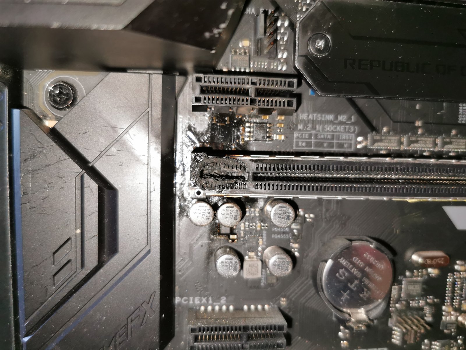

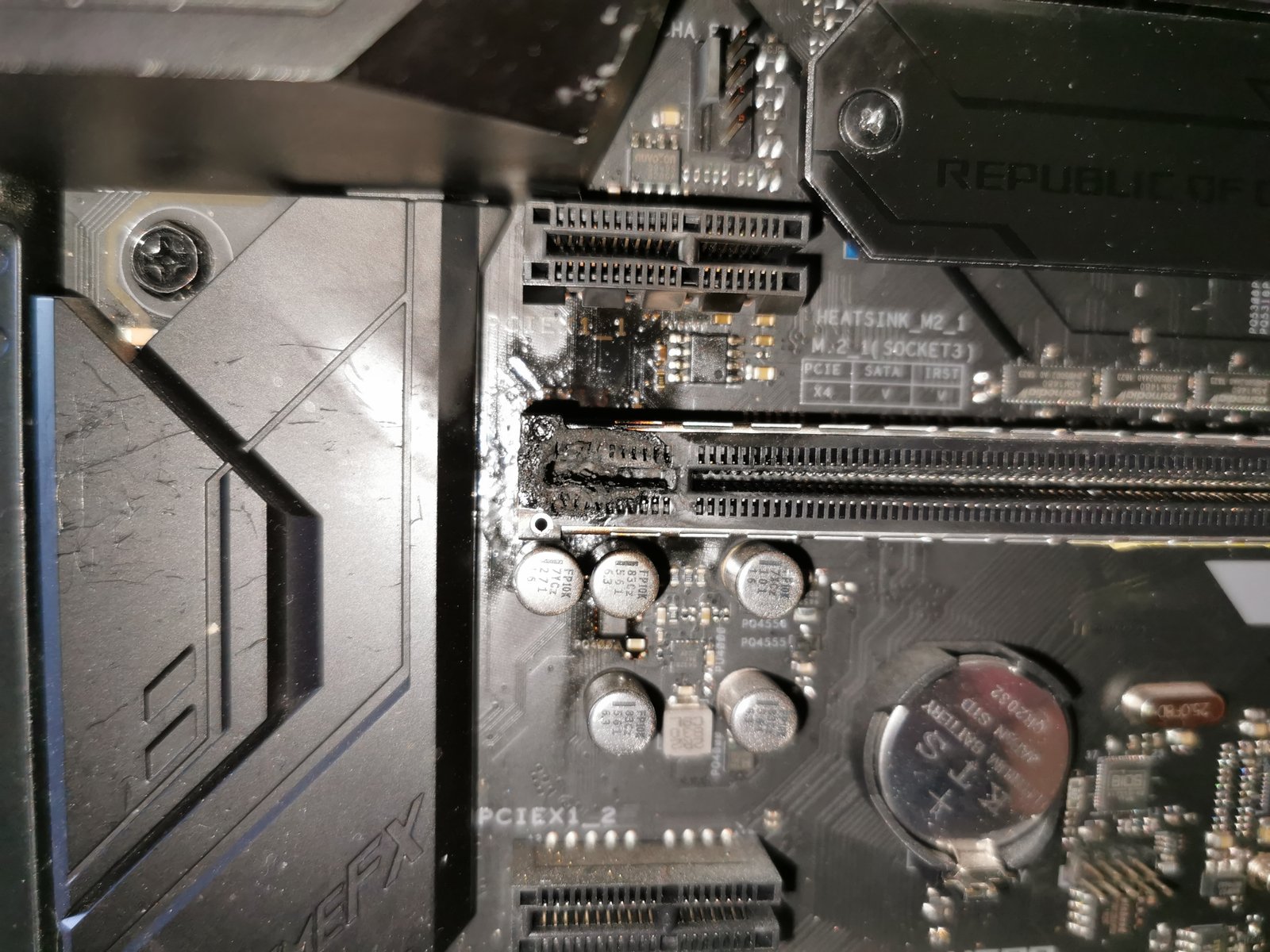

LiniXXus schrieb:
Da wird nichts unterbrochen, bevor der Rechner oder die halbe Bude abbrennt, würde vom Maiboard aus keinerlei Spannung unterbrochen werden. Hatte schon zwei Kurzschlüsse, einmal mit einer Grafikkarte, einmal mit einem Mainboard und hätte ich hierzu nicht sofort die Mehrfachsteckdose ausgeschaltet, hätte das Netzteil bzw. das Mainboard nichts unterbrochen.
Denn ansonsten würde solch ein Brand nicht entstehen können.
ich weiß nicht von was du redest, aber das sieht übel aus.
@LiniXXus WTF 😳. Sowas hab ich in den gut 27 Jahren in denen ich an PCs schraube noch nie gesehen 🙈. Eine von Nikotin und Staub zugesetzte Grafikkarte eines Freundes die durchgebrannt ist, CPU Pins auf dem Mainboard die blau waren vor Hitze, und mal ein Kondensator der runtergefallen ist, aber das wow.
Ich denke aber auch das Netzteil nicht mit dem Lastwechsel zurecht kommt und die Abstürze daher kommen.
Das war ein Kurzschluss, was bezüglich einer Undichtigkeit mit meiner Wasserkühlung entstanden ist.
Reaktionen: cutterslade1234
