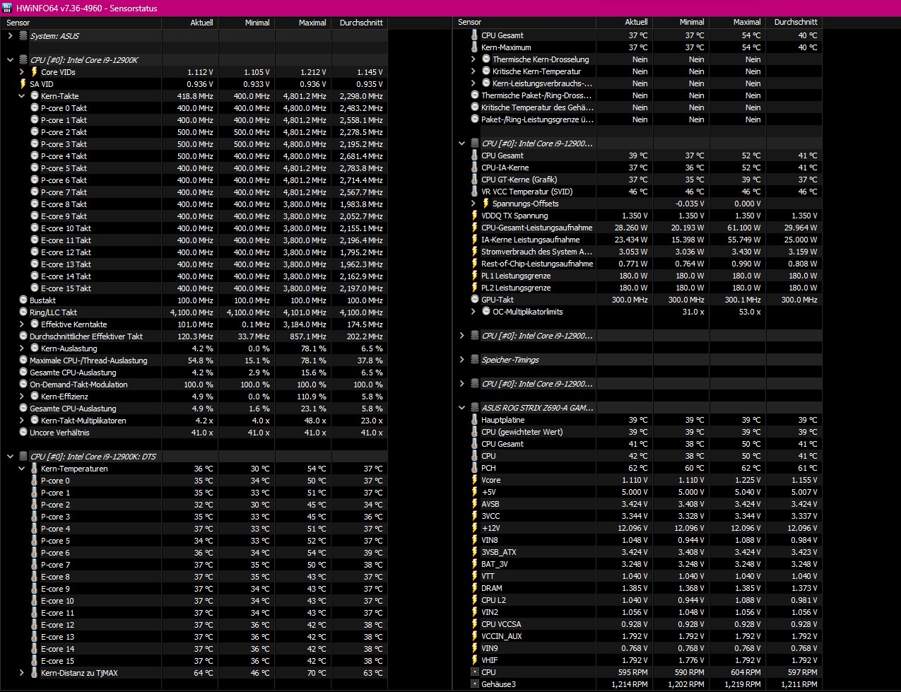

Die Lüfter am Radiator laufen bei mir mit 800 rpm, Kühlflüssigkeittemperatur bei 37 - 38°c im Idle, Gehäuse mit 600 rpm und mein 12900k läuft mit UV.
Reaktionen: Aperture93
