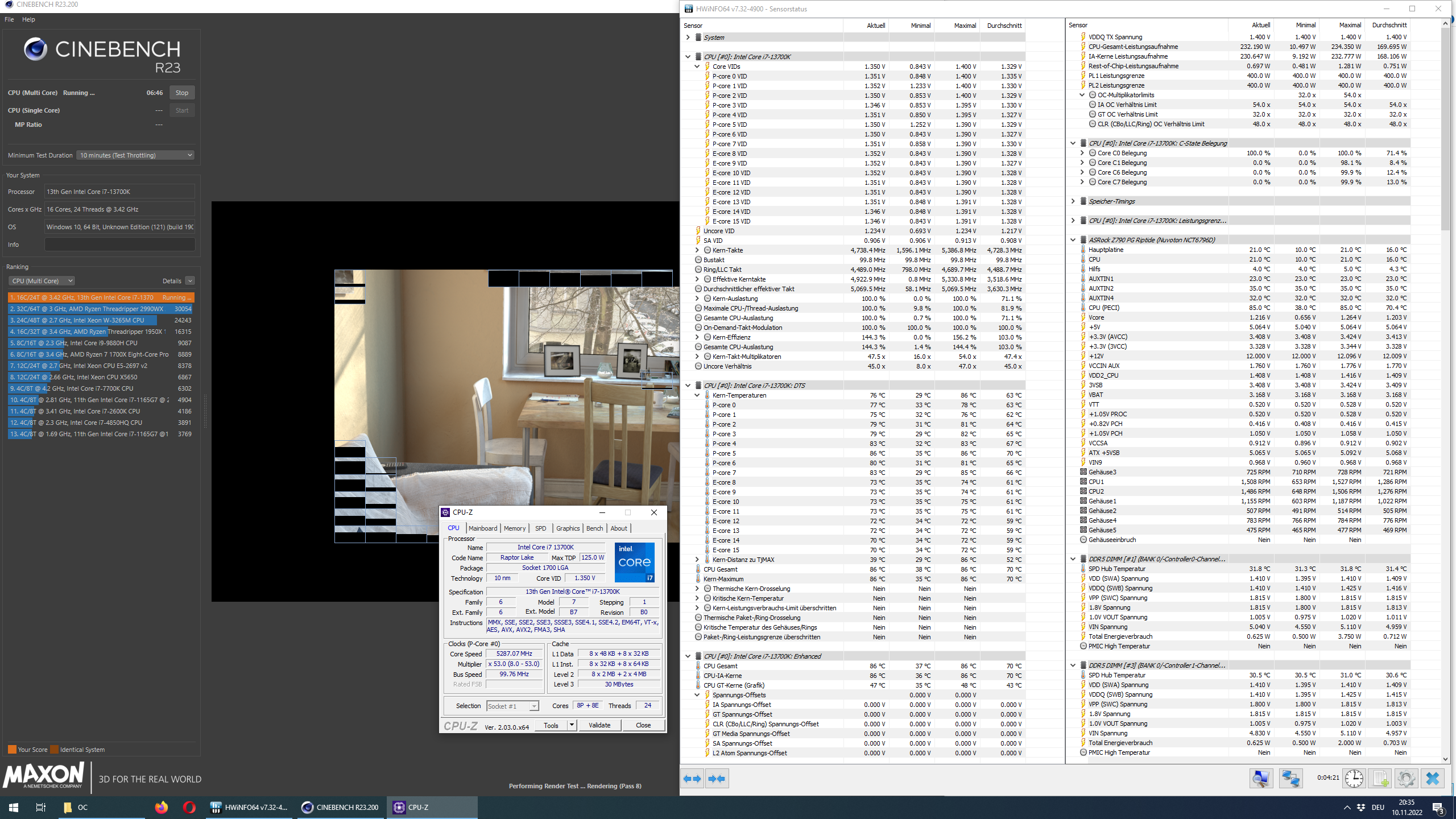

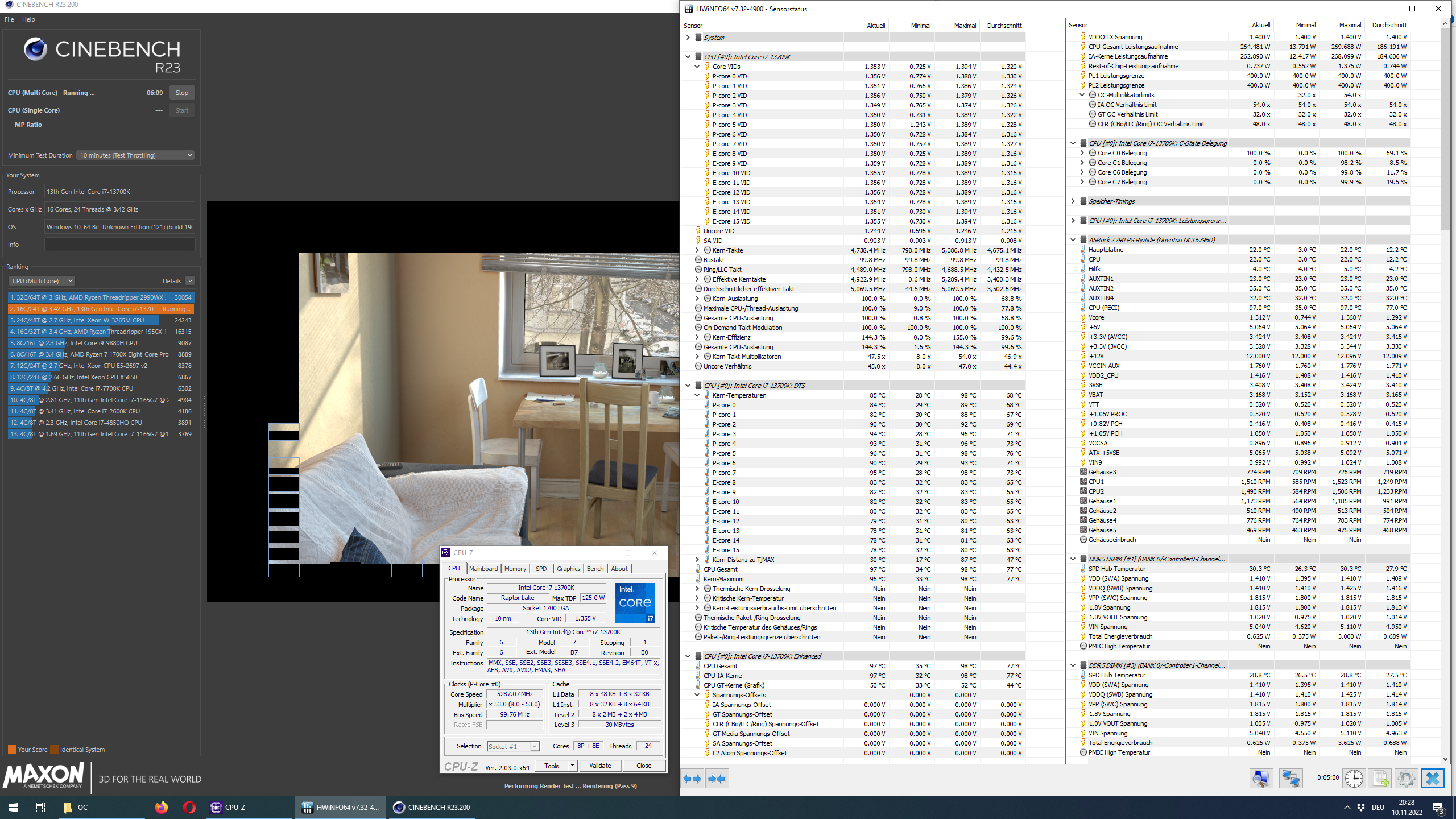

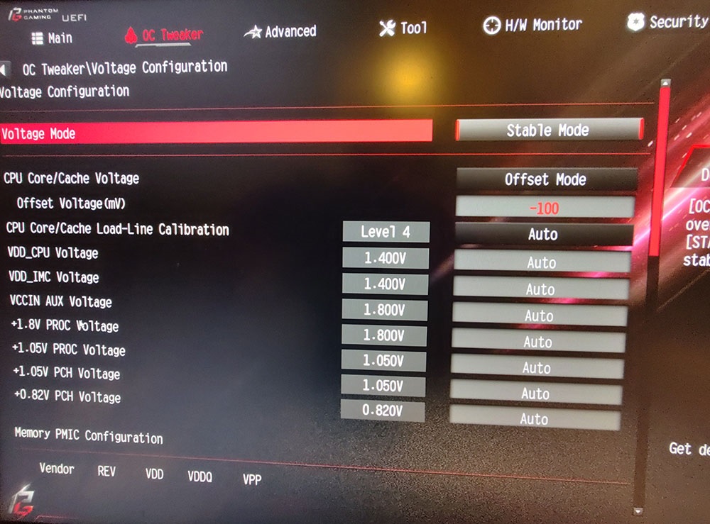

Nach dem ich gestern keine Zeit mehr hatte, hab ich mir jetzt nochmal das Bios genauer angeschaut bevor ich antworte. Die erste Option die ich davor schon geändert hatte ist folgende (CPU Core/Cache Voltage):
Mit ihr bekam ich diese ergebnisse
auf auto:
auf -100mV:
Wie man sieht hat sich an der Spannung seltsamerweise praktisch nichts geändert, allerdings ist der Verbrauch um ca 30W gesunken und die Temp un ca 10 Grad

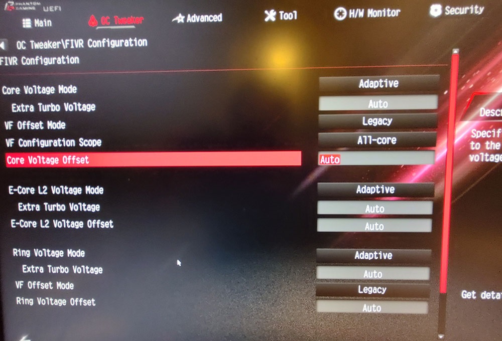

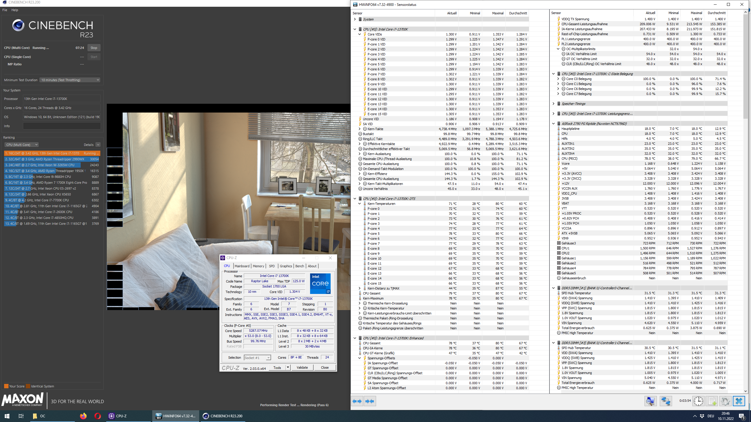

Dann ist mir noch eine andere Option aufgefallen (Core Voltage Offset):
Wenn ich diese Option zusätzlich -50mV setze sinkt die Spannung (+ Temp&Verbrauch):
Wenn ich den Wert aber auf -100 setze ändert sich wieder nichts:

Doch da hat sich was verändert, schau mal rechts in HWInfo nach der VCore.
Du machst ein Fehler, du beachtest die VID-Spannung.
Die VCore unter Last (Lastspannung) ist hier zu beachten.
Denn das ist die Spannung, die unter Last abfällt.
