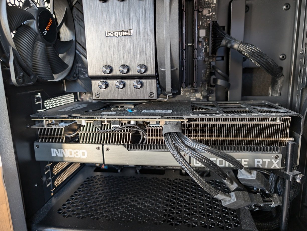

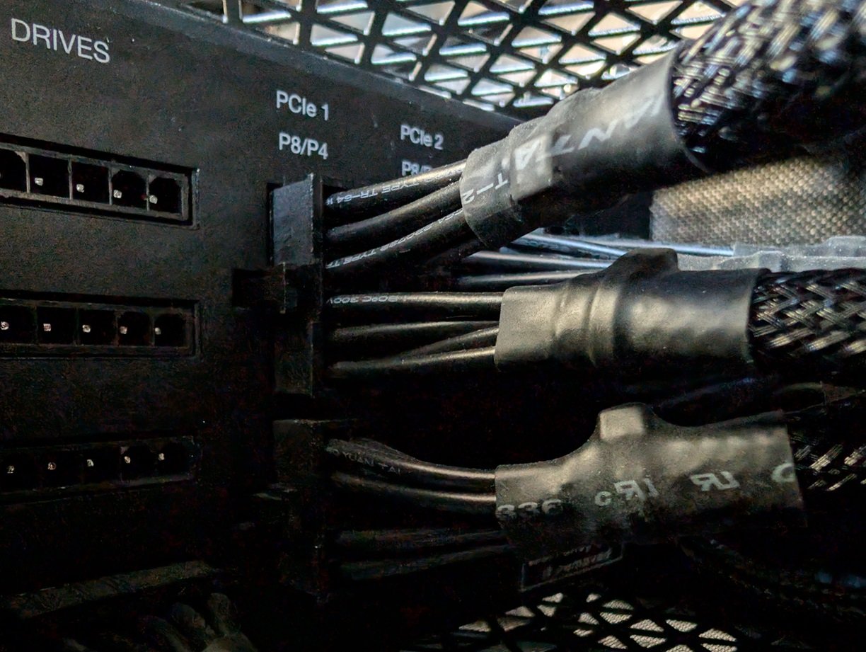

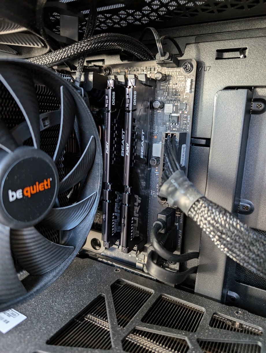

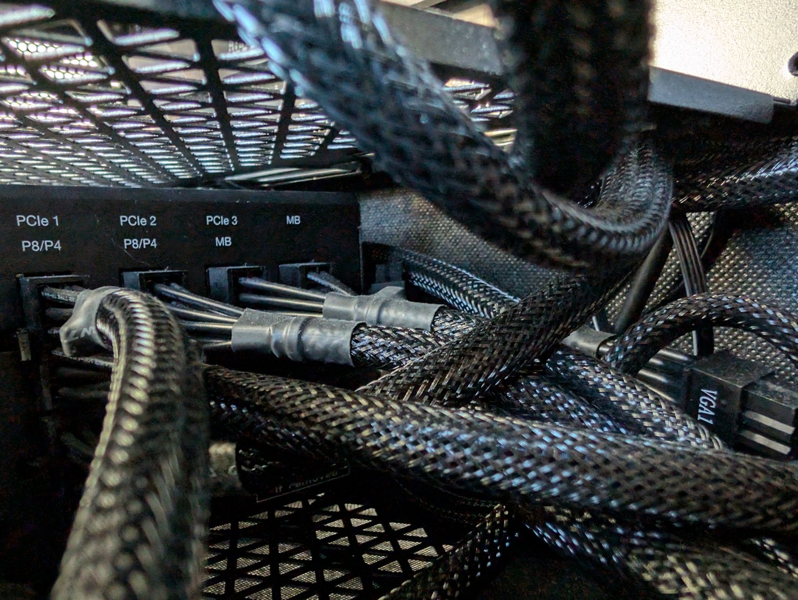

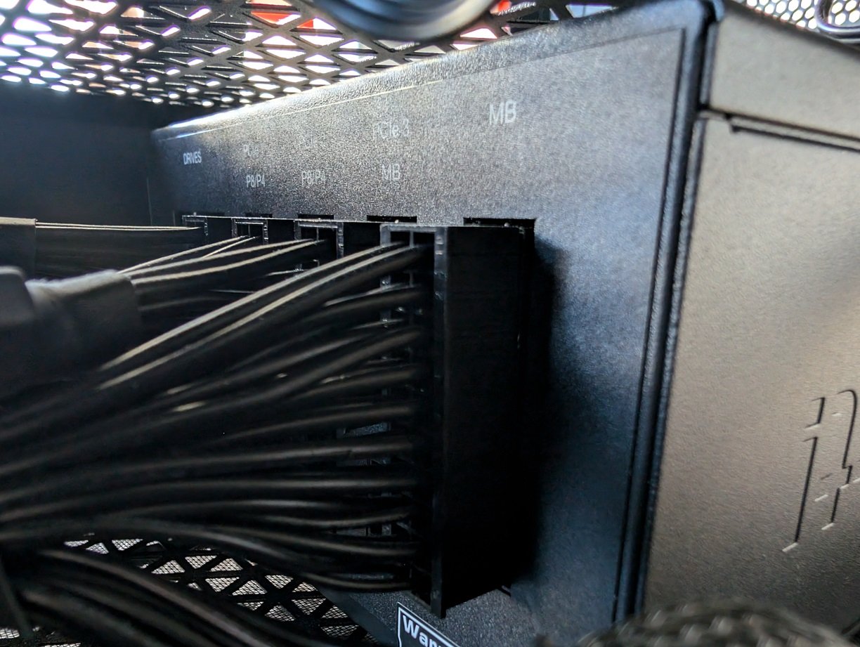

Board und GraKa korrekt mit dem NT verkabelt? Mach auch mal Fotos vom Innenleben und lade die hier hoch. Oft sieht man Probleme die der Laie nicht erkennt.

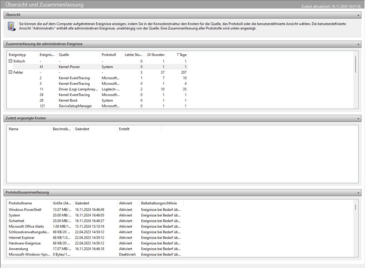

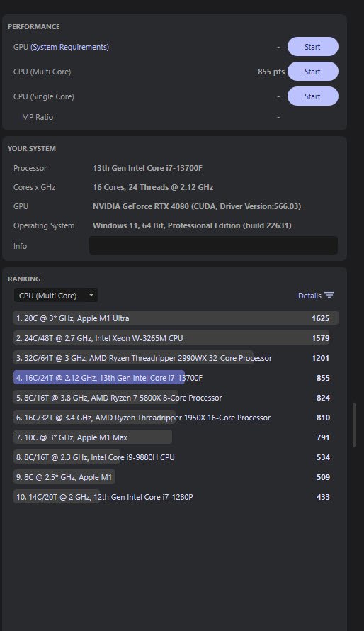

Hallo zusammen
Vielen Dank für eure Antworten. Das BIOS update habe ich nun gemacht. Wobei es von ASUS hiess bei den vorherigen BIOS updates (welche alle immer brav gemacht habe) dass die letzten BIOS updates auch schon das Problem der Intel CPU's berücksichtigen, es ist dennoch immer wieder aufgetreten. Mal schauen wie es nun nach dem neusten aussieht. Grundsätzlich wollte ich schon die "defekte" CPU auf Garantie austauschen lassen, ich bin jedoch auf den PC angewiesen und kann schlecht 2 Wochen ohne CPU leben. Ich muss mal schauen wie ich das lösen will. Ebenso hab ich noch Bilder angefügt. Den RAM Test habe ich gemacht, dabei wurden keine Fehler gefunden. Ich hab noch ein Snagit der Windows Ereignisanzeige angehängt - ich weiss nicht ob dies auch noch Aufschlüsse bietet.
