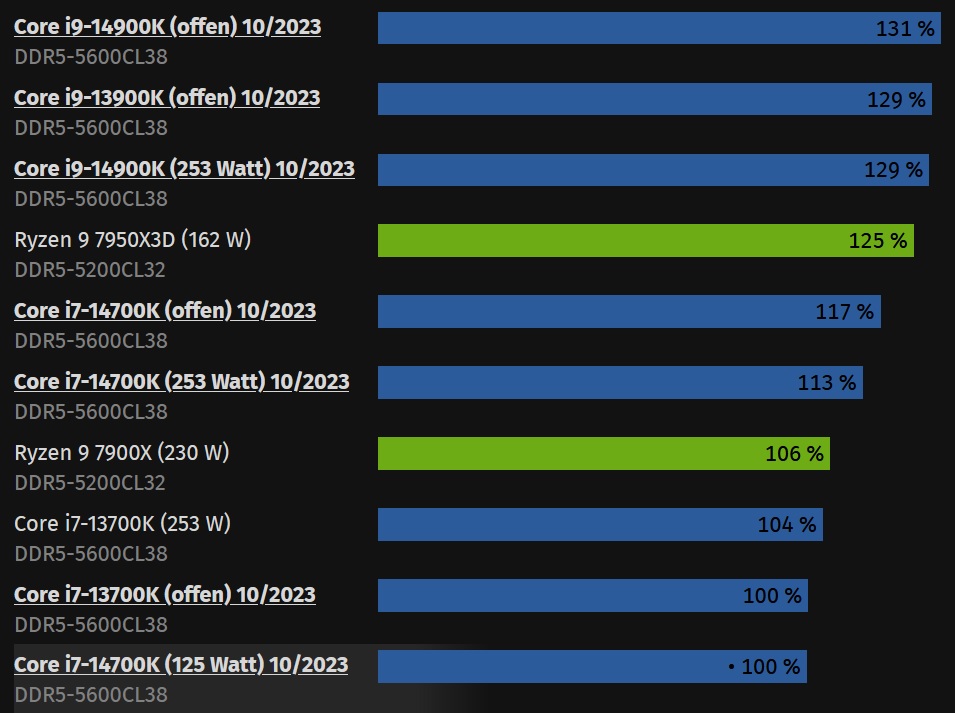

Powerlimit und Undervolting.
Das Powerlimit kannst du sogar auf 125W halbieren, ohne irre Leistung zu verlieren. Und dann kannst du auch noch mit UV den Stromverbrauch pro Takt senken.
Wenn ich jetzt etwas Begriffe klaube, dann ist UV ja auch OC, weil du quasi mehr Takt bei niedrigen Spannungen anlegst. Falls dir das etwas hilft, dein OC-Gemüt zu besänftigen. ;)
Folgendes schaubild ist nur Powerlimit, mit UV reicht das 125er Limit vielleicht sogar, um wieder auf die Leistungsfähigkeit mit 253W und ohne UV zu kommen.
Reaktionen: Jiddis und Poati
