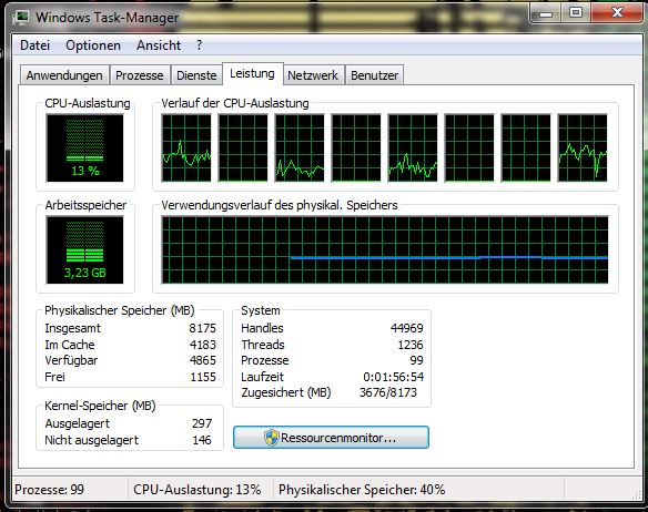

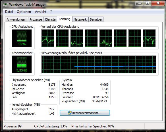

Hallo, habe einen i7 2600k, welcher seit ein paar Tage im normal Betrieb ständig auf 3,6ghz springt. Im taskmanager springt der Prozessor um die c.a. 10% Auslastungherum . Aber das Überwachungstool von Intel zeigt an, dass der Prozessor immer zwischen 3,50Ghz und 3,70Ghz springt und meist auf 3,60Ghz stehen bleibt. Ab und zu fällt er dann ganz tief und geht nach nicht mal einer Sekunde wieder auf 3,60Ghz.
Hoffe jemand kann mir helfen.
Was lastet den Prozessor zu 10% aus?
Ich habe nur die Angaben aus dem Taskmanager genommen. Soll ich alle laufenden Prozesse nennen? auslastung cpu task.JPG

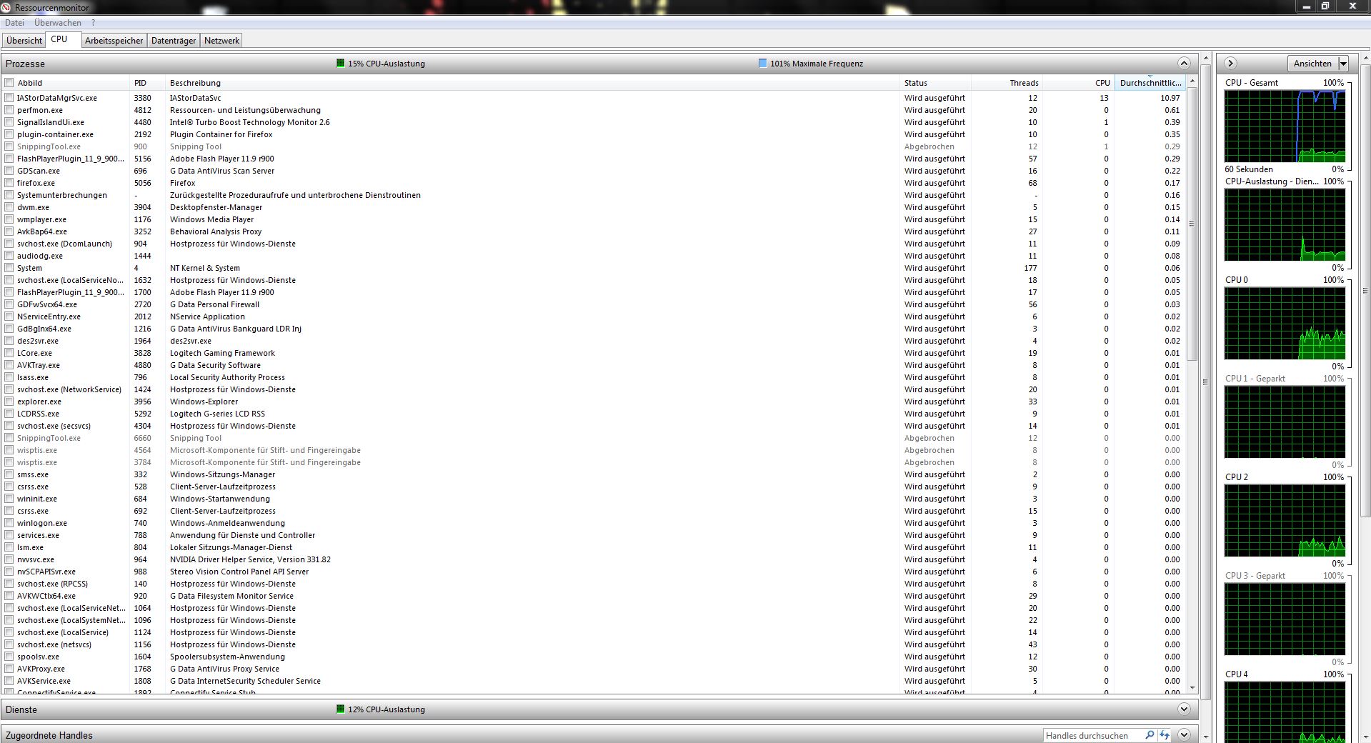

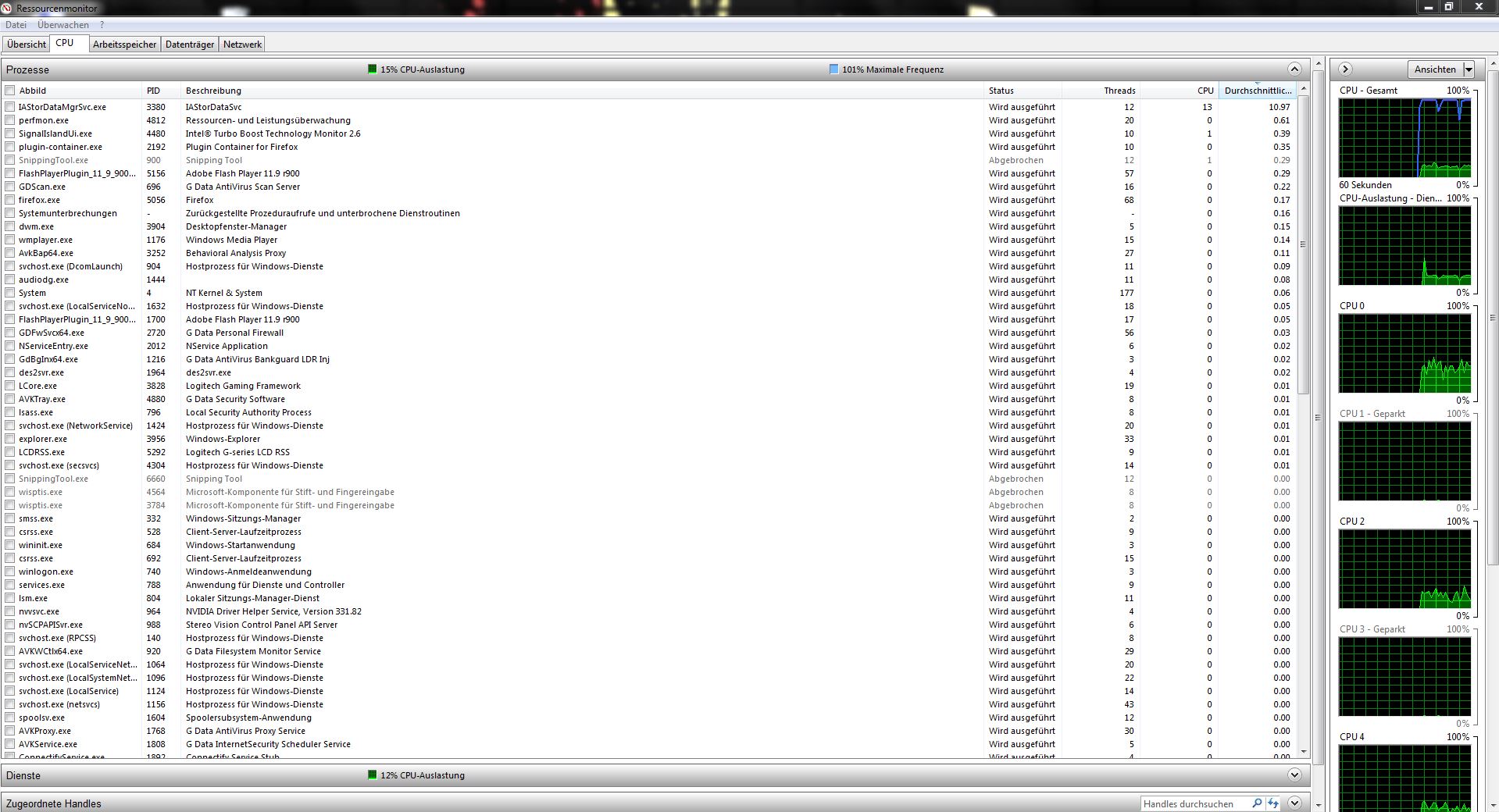

Habe gerade gesehen, dass die iastordatamgrsvc.exe einen hohen Durchschnittswert von 11 hat ich schätze % und gelesen, dass sich wohl gerne Viren darunter verbergen. Kann das sein? Tut mir Leid bin kein Experte was Pc's angeht.

Ok habe den Intel® Rapid-Storage-Technik (Intel® RST) RAID-Treiber neu installiert und es scheint alles wieder beim alten zu sein :) trotzdem danke für die schnelle Hilfe
